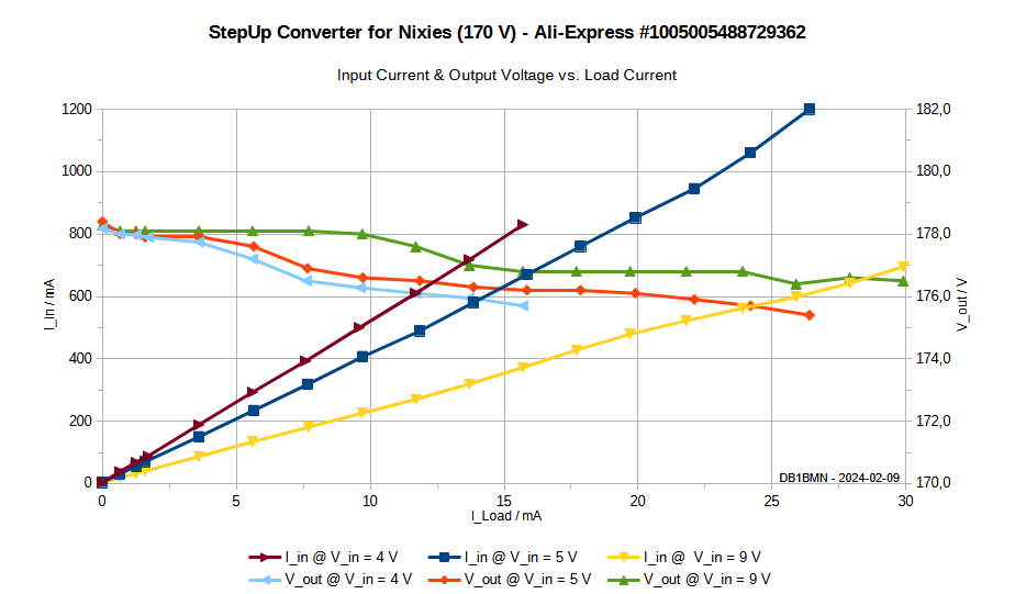

Eingangsstrom und Ausgangsspannung vs. Laststrom
Das Modul startet ab ca. 2,8 V bzw. schaltet sich bei ca. 2,7 V ab. Ein sinnvoller Betrieb unterhalb von 4 V ist jedoch nicht möglich, da die Ausgangsspannung nicht mehr geregelt wird und extrem zusammenbricht (z.B. 130 V bei 17 mA Last und V_in = 4 V). Bei 3,5 V brach schon bei 3 mA die Spannung auf unter 100 V zusammen.

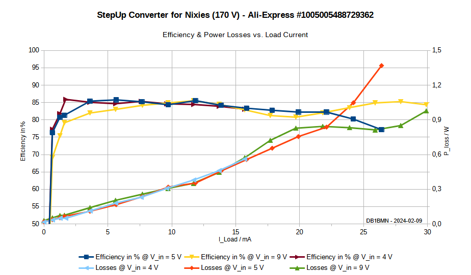

Wirkungsgrad und Verlustleistung vs. Laststrom
