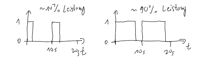

Heizplatte regeln
Die Temperatur (ich habe mich fuer 'meine' Eier auf 66 Grad C festgelegt) muss sehr exakt eingehalten werden. Ziel ist +/- 1 Grad. Da die Regelung einer 2KW Last zu aufwendig ist steuere ich die Heizplatte mit einem Relais etwa wie bei einer Plus-Breiten Modulation: Onsen pbm.jpg
Bei der Traegheit der gesamten Regelstrecke geht das in Ordnung.

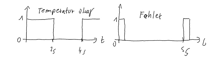

Anzeige
So - nun braucht es noch eine Anzeige mit der ich den Vorgang ueberwachen kann. Folgendes wird angezeigt:
  • "Onsen" zu kalt
  • "Onsen" genau richtig
  • "Onsen" zu warm
  • Eier fertig (nach 45 Minuten)
  • time-out (nach 90 Minuten wird abschaltet, sollte man das "Geraet" mal vergessen haben...)
  • Fehler
Ich habe fuer die Anzeige einen beleuchteten Taster verwendet (ca. 1 Taler) - das spart Aufwand bei der Verkabelung und man muss nicht so viele Loecher bohren. Die Information wird ueber einen "Blink-Code" ausgegeben: Onsen blinkcode 1.jpg Onsen blinkcode 2.jpg
Wenn die Eier fertig sind, leuchtet die LED durchgehend - nach 90 Minuten (time-out) geht sie aus.
