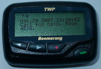

Einleitung
Das vorliegende Projekt dient der Dekodierung von drahtlos übermittelten Nachrichten des Pager Netzes. Dabei handelt es sich um eine digitale Übermittlung nach dem POCSAG Format. In Deutschland gibt es seit März 1989 mit Cityruf einen bundesweit verfügbaren Pagerdienst. Im Laufe der Zeit kamen weitere Anbieter dieser Technik hinzu. Durch die rasante Verbreitung von Mobiltelefonen und des SMS-Dienstes wurden diese Benachrichtigungsdienste aber weit in den Hintergrund gedrängt. Heutzutage werden die Pagerdienste vor allem von Personen genutzt, die ständig erreichbar sein müssen, wie z.B. den Rettungsdiensten, Polizei, Feuerwehr, Winterdienst und Bereitschaftstechniker. Dies ist vor allem dem Vorteil zuzuschreiben, dass der Empfang durch die verwendeten Frequenzen in Gebäuden deutlich besser ist. Auch werden die Pager immer stärker im Amateurfunkbereich verwendet. Dabei werden die kommerziellen Funkmeldeempfänger modifiziert und stehen so für den Nachrichtenempfang im 70cm-Band bereit. Das Projekt, welches in diesem Artikel beschrieben wird, kann z.B. dazu verwendet werden, die empfangenen Nachrichten an einen Handynutzer per SMS weiterzuleiten. Auch sind zahlreiche andere Verwendungsmöglichkeiten denkbar, angefangen von einfachen akustischen und optischen Benachrichtigungen bis hin zu komplexeren Aktionen. Für den Nachrichtenempfang wird ein handelsüblicher Funkscanner benutzt. Dieser wird auf die Frequenz des Pagernetzes eingestellt und dann an die Mikrocontroller-Schaltung angeschlossen. Verwendet wird ein 8bit Mikrocontroller der Firma Atmel (Atmega), der die Dekodierung der empfangenen Funksignale übernimmt. Dabei ist das Programm in C verfasst, was das Verständnis und die eigene Anpassung sehr erleichtert. Schlussendlich kann an die Mikrocontroller-Schaltung weitere Peripherie angeschlossen werden, wie z.B. ein Handy zum Versenden von SMS oder LEDs. Es gibt bereits ähnliche Projekte im Internet zu finden. Dabei wird meist die Dekodierung per PC vorgenommen (Nachteil: PC muss ständig laufen). Außerdem sind Umsetzungen mit PIC Mikrocontroller in Assembler veröffentlicht.

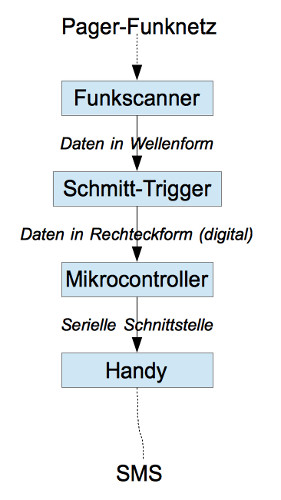

Grundlegendes zur Hardware
Die Anbindung an das Funknetz geschieht mit einem normalen Funkscanner. Um die Funksignale gut auswerten zu können, besitzen viele Scanner einen sog. Discriminator-Ausgang. Dabei werden die Signale direkt von der Empfangseinheit ausgegeben, d.h. sie werden nicht durch Filter beeinflusst. Bei vielen Funkscannern, die diesen Ausgang von Haus aus nicht besitzen, kann dieser leicht selber nachgerüstet werden. Dazu finden sich im Internet Anleitungen.
Verwendet wird ein Atmega324P, da dieser hardwaremäßig 2 UART besitzt und somit die Entwicklung etwas vereinfacht wurde (testweises Mitloggen). Eine Umsetzung auf anderen Mikrocontrollern dieser Familie sollte aber, mit ein paar kleineren Anpassungen, problemlos möglich sein. An den ersten UART ist ein Siemens M35 Handy angeschlossen, über das SMS gesendet werden.

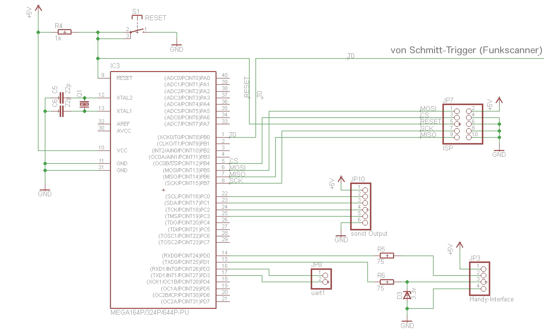

Teil 1 - Mikrocontroller:
Der Mikrocontroller besitzt zum Einen die Grundbeschaltung mit 18,432 MHz Quarz. Des Weiteren ist eine Buchse für die ISP-Schnittstelle vorgesehen, worüber der Controller in der Schaltung geflasht werden kann. Für zukünftige Zwecke wurde auch eine Buchsenleiste mit 6 Pins angelegt, um z.B. noch LEDs anzuschließen. Schlussendlich sind noch die Pins der UARTs herausgelegt. Der erste UART dient der Kommunikation mit dem Handy. Die serielle Schnittstelle läuft dabei bei 3V-TTL Pegel, deshalb sind zwei 75 Ohm Widerstände und eine Z-Diode eingebaut. Die Versorgung des Handys erfolgt mit 5V. Dabei wurde der Handyakku entfernt und die 5V- und Masseleitung direkt an die Kontakte im Akkufach des Handys angelötet (Akku entfernt). Dadurch ist ein Dauerbetrieb über das Netzteil möglich.

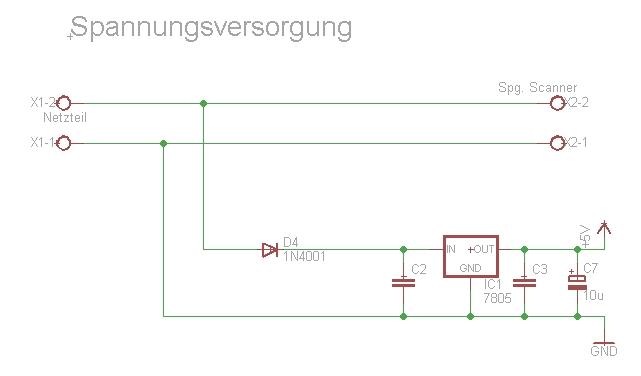

Teil 2 - Spannungsversorgung:
Für die Spannungsversorgung wird ein 12V Netzteil benutzt. Dies entspricht der benötigten Spannung für den Funkscanner. Zu diesem Zweck wird die Spannung einmal durchgeleitet. Des weiteren wird eine 5V Spannungsversorgung für den µController benötigt. Diese wird durch Verwendung eines Standard-Spannungsreglers (L7805) bereitgestellt.

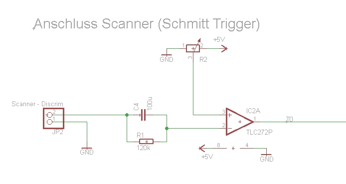

Teil 3 - Anbindung Funkscanner
Der Discriminator-Ausgang des Funkscanners wird zuerst über eine RC-Parallelschaltung geleitet. Danach wird, mittels Schmitt-Trigger, das Wellensignal des Funkscanners in ein Rechtecksignal umgeformt. Dabei muss mit dem Poti R2 die passende Einstellung gefunden werden, um die Signale gut erkennen zu können. Das Rechtecksignal, welches die digitale Signale darstellt, wird an einen Pin (T0) des Mikrocontrollers gelegt. Schwierig gestaltet sich vor allem die Einstellung des Potis am Schmitt-Trigger. Dieses Problem kann aber mit einem Oszilloskop gelöst werden. Ansonsten hilft nur das Herumspielen mit der Einstellung. Um die akustischen Signale besser mit dem Ausgangspegel des Schmitt-Triggers abgleichen zu können, kann man auch eine LED dazwischen schalten.

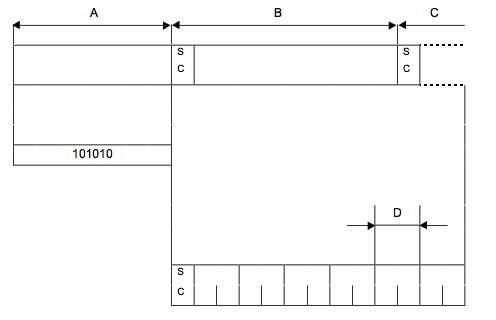

POCSAG Protokoll
Bei der Funkübertragung des Pager-Netzes wird das sog. POCSAG-Protokoll (entwickelt von der Post Office Code Standard Advisory Group) verwendet. Sehr gut zusammengefasst ist dies in dieser PDF-Datei (ab Seite 5). Folgend wird das Augenmerk auf die alphanumerische Übertragung, also mit Text, gelegt. Zur Info: 0 bedeutet in der Beschreibung Low-Pegel und 1 dementsprechend High-Pegel (Im Datenblatt des verwendeten Mikrocontrollers stehen die entsprechend benötigten Voltangaben).
Die Übertragung beginnt immer mit einer Präambel [A]. Durch abwechselndes Senden von 1-0-Folgen kann der Empfänger (hier der Mikrocontroller) zum Einen den Start einer Übertragung erkennen, zum Anderen aber auch die genaue Baudrate ermitteln. Dies verbessert die Erkennungsrate. Die Präambel hat eine Mindestlänge von 576 Bits. Danach folgt die eigentliche Übermittlung. Dabei wird diese in sog. „Batch“ geteilt [B und C]. Ein Batch ist wiederum aus 9 „Frames“ [D] aufgebaut, wobei das erste halbe Frame („Codewort“) ein Synchronisationswort [SC] ist. Jedes Codewort (halbe Frame) besteht aus 32 Bits, mit dem höchstwertigen Bit zu Beginn.
Synchronisationswort:

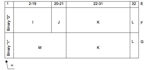

Allgemein ist ein Codewort wie folgt aufgebaut:
Dabei signalisiert das erste Bit [Flagbit H], ob die Daten des Codeworts (Bit 2-21) entweder die Adresse des Pagers/Alarmgeber, oder eine Meldung darstellen. Ist das Flagbit = 0, so stellen die folgenden 18 Bits [I] die Adresse dar. Die nächsten 2 Bits sind die Funktionsbits, mit denen sich 4 verschiedene Meldungsarten signalisieren lassen. Bei einem Flagbit = 1 stellen die folgenden 20 Bits [M] die Meldung dar, bzw. einen Teil davon. Anschließend an die Daten folgen noch Prüfbits [K] und ein Bit für gerade Parität. Bisher wird in diesem Projekt nur die Parität bei einem Codewort mit Adresse geprüft. Jedoch zeigte die Praxis, dass dies meist schon völlig ausreicht.
Bei einer Übertragung sollte eigentlich immer ein Codewort mit Adresse ausgesendet werden und danach folgend Codeworte mit der Meldung für diese Adresse. Die Meldung ist im CCIT Alphabet No.5 codiert, 7 Bit stehen demnach für ein Zeichen. Bei den meisten Übertragungen reicht ein einzelner Batch nicht aus. In diesem Fall folgt ein weiterer Batch [C]. Wieder mit einem Synchronisationswort als erstes Codewort.

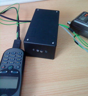

Zusammenfassung
Das vorliegende Projekt erweist sich im praktischen Versuch bereits seit Oktober 2011 als sehr zuverlässig. Es sind natürlich weitere Funktionserweiterungen denkbar, die aber sehr einfach hinzugefügt werden können. Die Verwendung von C erwies sich als komfortabel, obwohl die Einhaltung der Zeiten erst nach mehreren Anläufen umgesetzt werden konnte. Jedoch gestaltet sich so der Quellcode verständlicher und die Weiterverwendung wird um einiges vereinfacht. Gegebenenfalls sollte noch die Fehlererkennung und möglicherweise Fehlerkorrektur mittels Prüfbits eingebaut werden. Die Dekodierungsrate ist auch stark von der Antenne und deren Ausrichtung abhängig. Mit einem Koax-Kabel lässt sich selber eine passende Antenne (sog. J-Pol Antenne) für den Funkscanner bauen.
