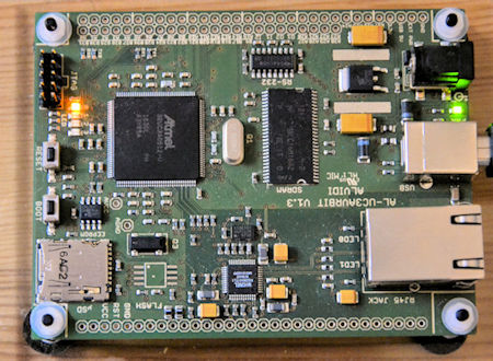

µC-Board Alvidi mit AT32UC3A0512 Controller

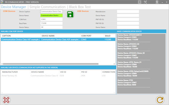

Der Device Manager
Der Device Manager hat die Aufgabe, verschiedene Kommunikations-Konfigurationen speichern zu können. Somit kann man verschieden µC-Boards mit unterschiedlichen Kommunikationseinstellungen abspeichern und später für Tests direkt aufrufen. Man muss also die Settings für den Serial Port nicht immer wieder einstellen.

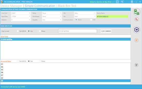

Simple Communication
Dies ist ein Funktionstest mit dem man, wie der Name schon verrät, einfache Funktionstest ausführen kann. Es ist also möglich dem µC ASCII, Hex oder binäre Kommandos zu schicken um zu prüfen, ob die µC-Software den µC richtig ansteuert. Hierzu gibt es auch ein Beispielprojekt für Atmel µC's aus dem ASF (Atmel Software Framework) des Atmel Studios auf meiner Homepage kolbe-r.de

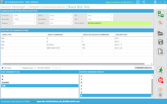

Black Box Test
Vom Black Box Test rede ich, vielleicht ist das noch nicht einmal ganz richtig, weil ich hier in einer Liste n-fache Tests laufen lassen kann. Man kann verschiedenste Kommandos in ASCII, Hex oder Bin und die zu erwartenden Rückmeldungen des µC's in einer Liste hinterlegen und hintereinander einfach oder in Wiederholungs-Schleifen durchlaufen lassen.
