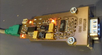

Der fertige Adapter
prinzipiell ein USB to RS232 Adapter
  • Basis ist der FTDI FT232RL
  • EEPROM config-file für korrekte Belegung der CBUS-Pins und Anmeldung am Host: stkadpt.ept
  • RS232 Pegelerzeugung durch einen SP232ECN, MAX202CSE oder MAX232ACSE
  • maximale Datenrate je nach Pegelwandler 120kbps (MAX202, SP232) oder 200kbps (MAX232A)
  • Handshake-Pins RTS/CTS
zusätzlich ein Schaltregler
Wirkungsgrad des Schaltreglers
  • erzeugt 8V für die Linearregler des STK500 und übernimmt damit die komplette Spannungsversorgung
  • Basis ist der LT1372
  • liegt per Jumper trennbar an den unbelegten Pins 1 (GND) und 9 (+8V) des D-Sub Steckers

Das Layout ist an manchen Stellen etwas "sportlich": Wer sich die Leiterbahn zwischen zwei SO-Pins des MAX202 (Leiterbahnbreite 0,18mm - Clearance 0,21mm) nicht zutraut, muss eine weitere Drahtbrücke zwischen den Masseinseln einbauen.
Leiterbahnen unter 0805 Bauelementen sind 0,25mm breit und haben 0,22mm Clearance - zum Vergleich: das ist auch der Pad-Abstand beim FT232RL.

  • obwohl vom USB-Port für das STK500 alleine praktisch nie mehr als knapp 500mA gezogen werden, empfiehlt sich die Verwendung eines Kabels wie rechts.
  • um den Wirkungsgrad hoch zu halten, wird die Spannung direkt hinter dem Gleichrichter eingespeist. Dazu wird die Masse an Pin 1 der D-Sub-Buchse auf dem STK500 abgegriffen und zur nächstgelegenen Masse geführt. Das selbe Spielchen auch für die 8V, aber da ich zu feig zum Bohren der 4-lagigen Platine war, wird außen von der Unterseite zur Oberseite gewechselt.
    siehe folgende Fotos: 1, 2.
  • Wirkungsgrad des Schaltreglers beträgt ca. 90%. Damit stehen dem STK500 bei Versorgung aus nur einem USB-Port ca. 280mA zur Verfügung (Verbrauch bei allen LEDs an: 231mA).
  • Taster S1 dient zum Reset des STK500 durch Deaktivieren des Schaltreglers
