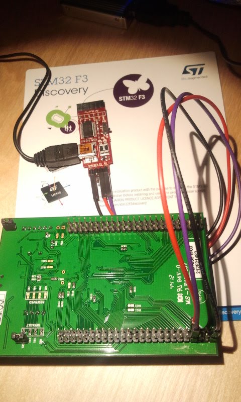

  • Serielle Ausgabe mit printf() (Man nehme einen FTDI Dongle oder MAX232. Z.B. von Watterott für 12€) und verbinde TX/RX mit PA9 und PA10 auf der Stiftleiste).
Setup:
  • Board über USB (USB ST-Link Buchse) mit dem PC verbinden.
  • FTDI Dongle verbinden (PA9, Pa10, GND) und Terminalprogramm mit 115200 8N1 starten (z.B. Minicom).
