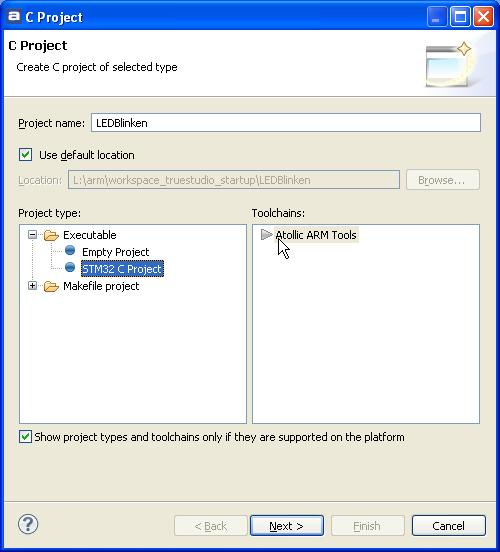

C-Code Projekt für den Controller einrichten

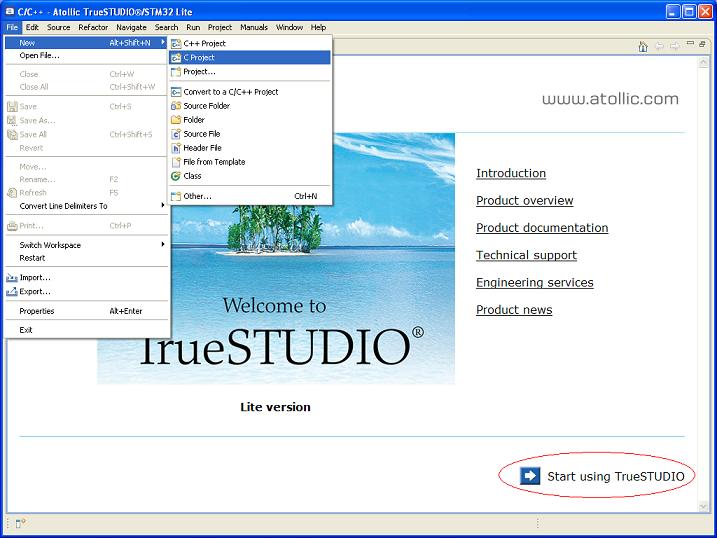

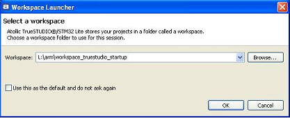

TrueStudio starten und einen (neuen) Workspace Ordner wählen. Im Workspace Ordner wird pro Projekt dann ein Projektordner abgelegt.
Die Introseite beenden mit "Start using TrueSTUDIO" und ein neues C-Projekt erstellen mit File -> New -> C-Projekt.... wähle STM32 C Projekt ... Atollic ARM Tools

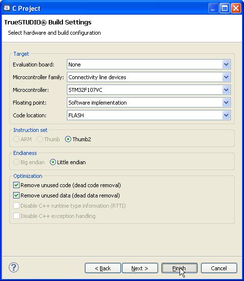

Nachfolgender Dialog definier welche Projekteinstellungen vorgenommen werden und welches Linkerscript und Startupfile in das Projekt kopiert wird.
Evaluation board: None Ausser der Std. Peripherial Library wollen wir keinen zusätzlichen Code hinzufügen
Microcontroller family und Microcontroller: Wähle hier den Controller der auf DEINEM EIGENEN Board bestückt ist.
Code location: FLASH -- das Programm wird dauerhaft in in internen Flash des STM32 abgelegt. RAM -- das Programm wird in den internen RAM geschrieben und
ist nach dem Abschalten des Stromes wieder futsch.
Nun den Finish Button drücken, das Projekt wird erstellt, die notwendigen Dateien erzeugt.

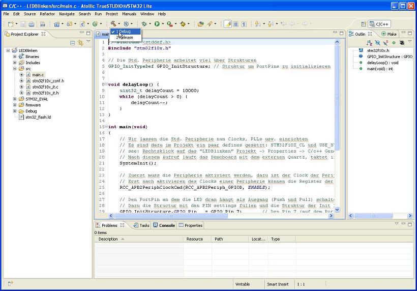

Projekt Builden
Das Projekt nun Builden mit dem Eintrag "Debug" beim Hammersymbol. Am unteren Rand gibt es die Problems view, hier dürfen keine Fehler aufscheinen.
In der Console View wird der Compile und Linkerablauf und das Ergebnis ausgegeben.
Wenn es klappt liegt nun das fertige File als LEDBlinken.elf im Ordner "Debug".

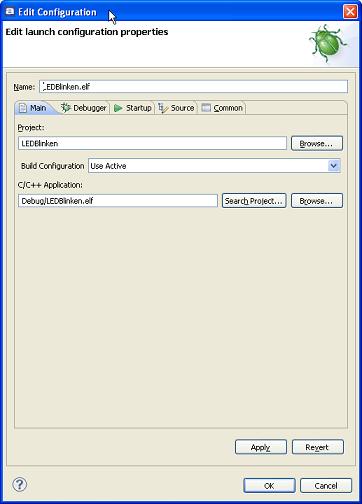

Configuration zum Flashen und Debuggen

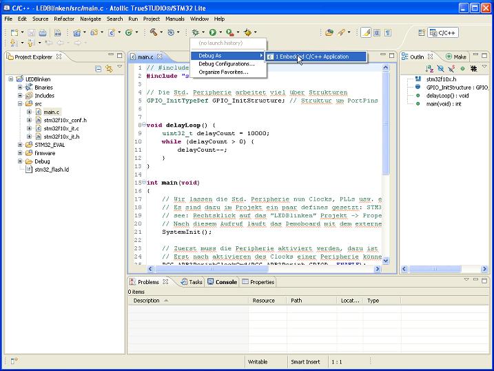

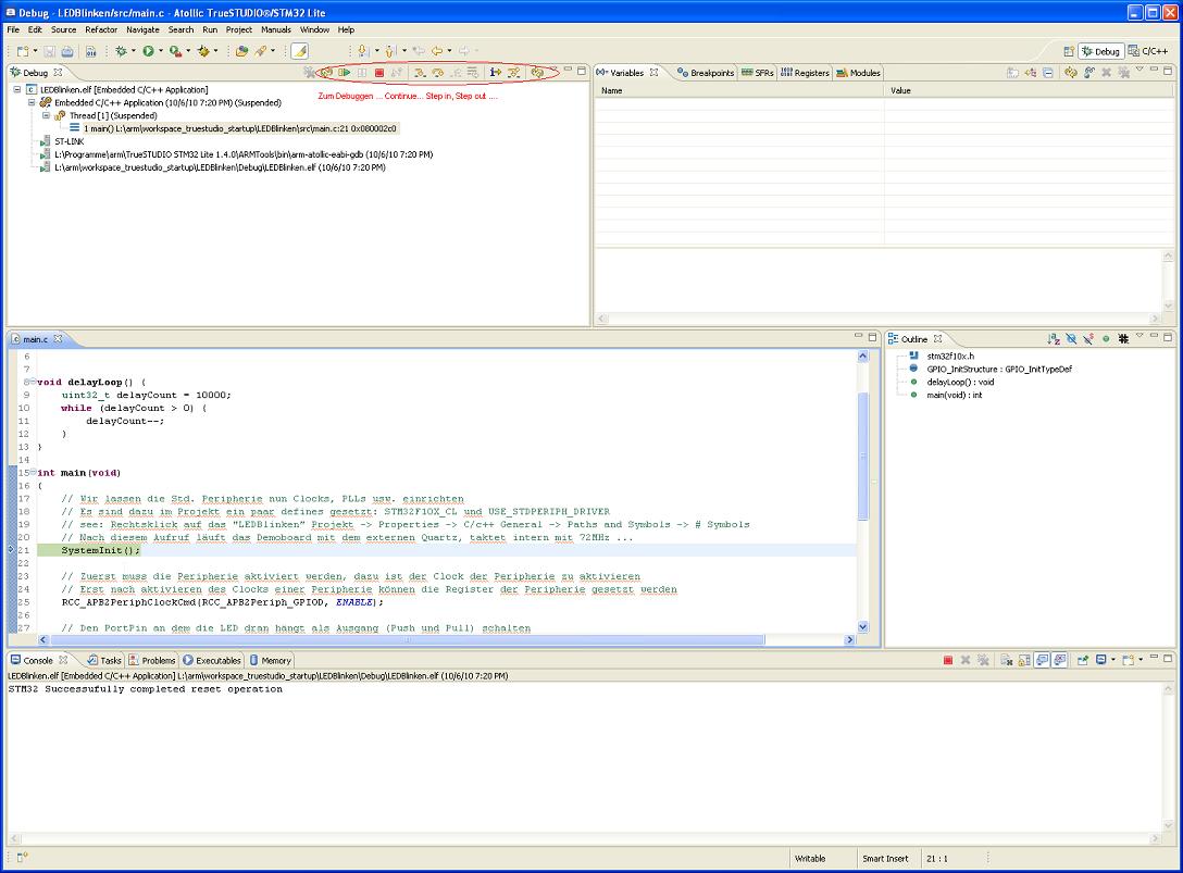

Das File nun mit dem ST-Link über JTAG auf das Board flashen. Dazu muss erstmalig eine Debug Configuration eingerichtet werden. Klicke auf das Icon des
"Grünen Käfer" und selektiere "Debug As" --> "Embedded C/C++ Application". Der Wizard für eine neue Debug Configuration wird geöffnet, die Einstellungen für den ST-LINK sich korrekt eingetragen.
Mit Apply und OK wird die neuen Debug Configuration angelegt (elf File in den Controller flashen, debug starten, brakepoint ist erste zeile in main) Diese Debug Config ist nun direkt über
das Debug Icon "Grüner Käfer" erreichbar.

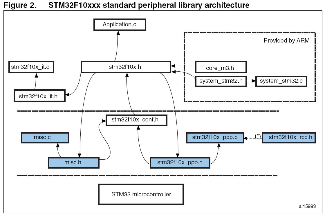

Notwendiger Include
  #include "stm32f10x.h"
Um mit der STM32 Standard Peripheral Library (STM32StdPerLib) zu arbeiten ist in den Code Files jeweils obiger Include einzubinden. Die gesamte Library liegt im Projekt im Ordner "firmware" und wird vom Compiler mitkompiliert.
  • Ordner: firmware/CMSIS
 Coretx-M3 spezifische Codes
  • Ordner: firmware/STM32F10x_StdPeriph_Driver
 STM32 Peripherie Codes
Die Code Files im Ordner "firmware" sollen -wenn möglich- nicht geändert werden. Von der STM32StdPerLib wird ein Configfile (stm32f10x_conf.h) eingebunden welches vom User geändert werden soll, das Headerfile ist nicht unter "firmware" zu finden sondern unter "src" bei den Userfiles.
  • File src/stm32f10x_conf.h
 Bindet die im Projekt verwendeten Peripherie Module ein. Es können alle Module aktiviert bleiben jedoch ist bei einem "Build all" dann die Compilezeit etwas länger. Durch die Optimierung dass unbenutzte Funktionen vom Linker entfernt werden hat es keine Auswirkungen auf die Codesize.
Alternative kann für dieses Beispiel der Include Block im stm32f10x_conf.h wie folgt auf zwei Module reduziert werden.

Hier ein Bild wie die Library aufgebaut ist

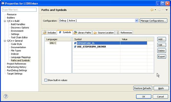

Da jedoch die Clocksettings für die verschiedenen Linie voneinander abweichen sind im Compiler Environment zwei Symbole zu definieren.
  • STM32F10X_CL
 Definiert dass eine Controller aus der Connectin Line (STM32F107 oder STM32F105) verwendet wird.
  • USE_STDPERIPH_DRIVER
 Definiert dass die Module für die STM32 Peripherie aus der STM32StdPerLib verwendet werden können.
