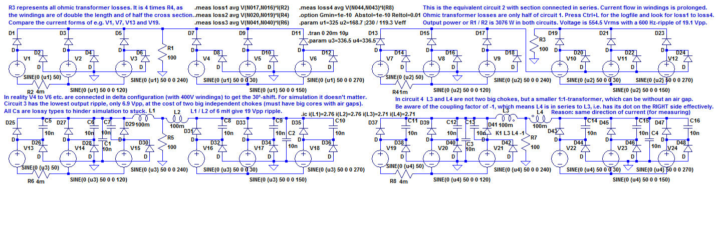

Die Aufgabe einer Saugdrossel ist z.B. bei einem 12-pulsigen Gleichrichter, die beiden 6-pulsigen Hälften zu verbinden. Läßt man sie weg, sinkt der Stromflusswinkel in den Trafospulen und Dioden, so dass sich die Trafoverluste verdoppeln.
Momentan sehe ich eher einen 1:1-Spartrafo (eine Wicklung mit Mittelanzapfung) ohne Luftspalt.
Alternativ kann man zwei ungekoppelte Drosseln verwenden (nur geringfügige Verschlechterung) oder die beiden Hälften in Reihe schalten.

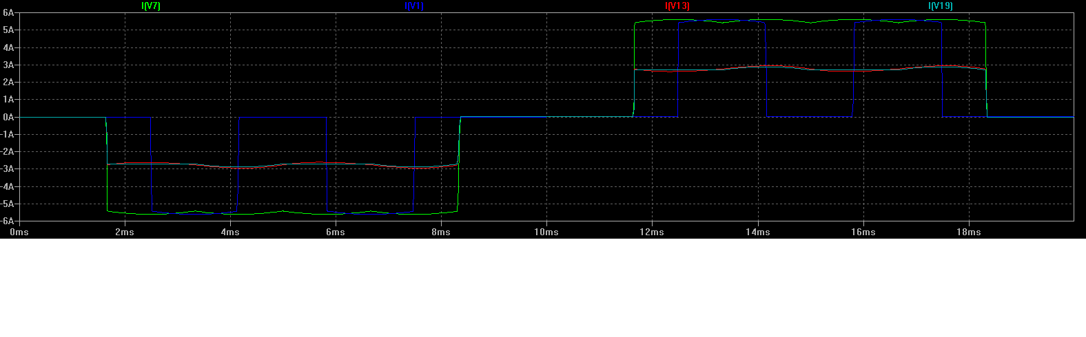

Hier eine LTspice-Simulation: 12pulsGleichrichterVariationen.png Die Wicklungsströme der 4 Varianten: 12pulseWindingCurrents.png Die Verlustleistung der 4 Varianten: 12pulseWindingLosses.png Man sieht deutlich den kurzen hohen Stromfluss. Mit Ctrl+Klick auf den Graph-Namen im Plot-Pane kann man die Durchschnittsleistung anzeigen lassen, ebenso findet sich eine Liste in der Log-Datei, die man mit Ctrl+L anzeigen lassen kann.
Hier die LTspice-Datei: Datei:12pulsGleichrichterVariationen.asc
die dazugehörige Plot-Datei zeigt gleich nach der Simulation die relevanten Ströme: Datei:12pulsGleichrichterVariationen.plt
