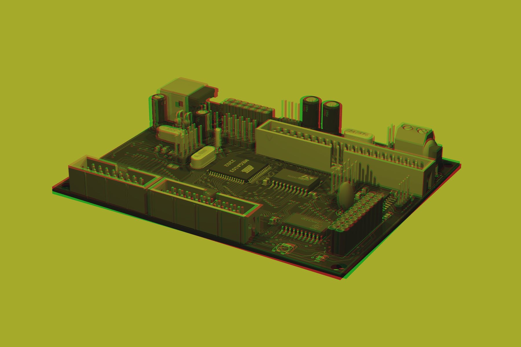

Farbfilterbrille
Mit Hilfe einer Rot-Grün-Brille oder Rot-Blau-Brille lässt sich durch Überlagerung zweier Bilder ein Stereobild erzeugen.
Beide Bilder werden mit fixem view point (in POV "look at") und einem angepassten Augenwinkel (+/-) gerendert. Beide Versionen werden mit einem Grafikbearbeitungsprogramm in Graustufen verwandelt, in der Helligkeit und Kontrast in gleicher Weise angepasst und die überzähligen Farbkanäle entfernt: Für das Bild des linken Auges blau und grün, sodass rot übrig bleibt - für das rechte Auge blau und rot, damit Grün übrig bleibt. Durch Überlagerung beider Bilder entsteht ein Rot-Grün-Bild.
Der Ursprungspunkt 0 liegt später in der Betrachtungsebene des Monitors.
Der Kamerawinkel sollte für beide Bilder so gewählt werden, dass genügend Rand erzeugt wird und sich damit das Auge beim Betrachen auf den Gegenstand konzentrieren können.
