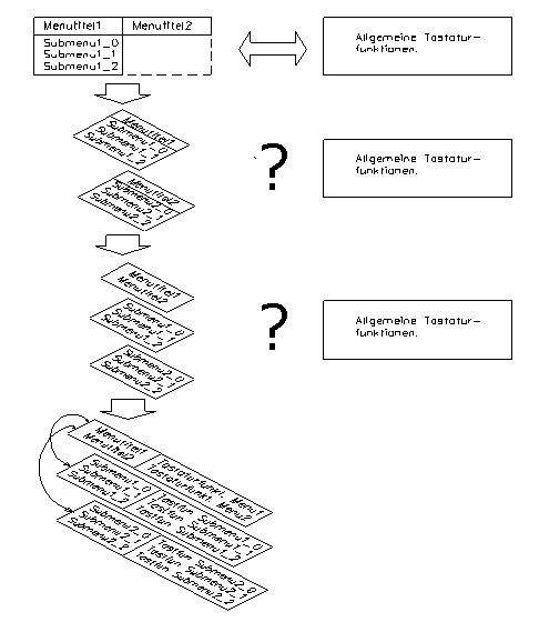

Die untenstehende Skizze deutet die Schritte an, die Tinykon aus dem gewöhnlichen Desktopmenü ableiten.
Ausgangspunkt ist die Menüdarstellung auf dem Bildschirm.
Die Hauptmenüzeile ist sichtbar, ein Menü ist aktiv, die restlichen Menüpunkte sind verdeckt. Die Navigation in diesem "planaren" Menüsystem geschieht mit Maus und/oder Tastatur über eine nicht näher bekannte Programmschnittstelle.
Das Verbergen der nicht aktiven Menü in der Fläche ist mit den oben angedeuteten Darstellungseinschränkungen nicht möglich, daher werden die inaktiven Menü "unter" dem aktiven Menü bereitgehalten. Das planare Menüsystem wird in ein gestapeltes System überführt, bei dem, wie bei einem Stapel Spielkarten, immer nur das oberste Menü/die oberste Karte sichtbar ist. Die zweckmäßige Wahl des Datentyps, der "Lageninhalt" und "Lagenposition" des Stapels repräsentiert, ist für eine einfache Navigation in diesem Menüsystem entscheidend.
Zu einer wirklich winzigen Konsole wird TinyKon erst durch die Verknüpfung jedes einzelnen Menüpunktes mit den ihm zugedachten Eingabefunktionen. Jeder Menüpunkt wird dadurch zu einem unabhängigen Objekt, dessen Eigenschaften über die bloße Darstellung des Bedienzustandes eines Gerätes hinausgehen.

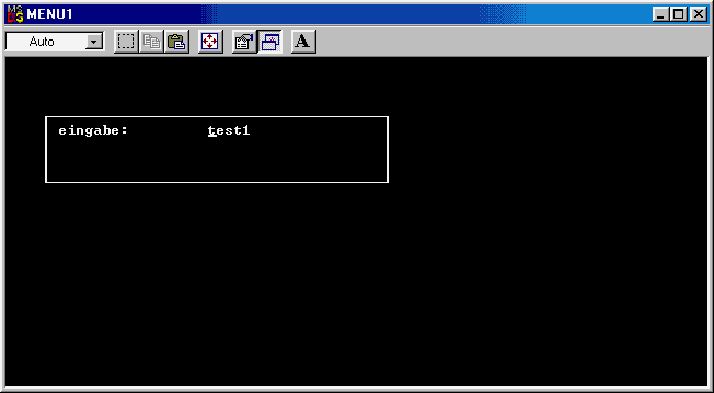

1. Beispiel
Das erste Beispiel zeigt TinyKon in einem 4 Zeilen hohen Fenster. TinyKon ist als Eingabefeld konfiguriert, der Textcursor ist unter dem ersten Zeichen plaziert. Das Eingabefeld befindet sich in einem Submenü, der Weg dorthin ist nicht erkennbar.
Der Quellcode zu diesem Beispiel eignet sich gut als Ausgangspunkt für eigene Versuche, da er schnörkellos geschrieben ist und die DOS-spezifischen Programmteile besonders gekennzeichnet sind.<br´/> Quelltext und ausführbare Datei zu Beispiel1

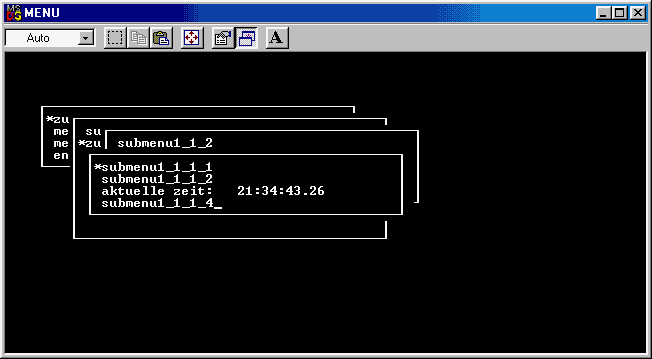

2.Beispiel
TinyKon kann sehr einfach in übergeordnete Datenstrukturen eingebunden werden. Das Beispiel führt Tinykon mit wechselnden Menüstrukturen in verschiedenen Fenstern aus. Gezeigt ist das Systemdatum, das ständig, unabhängig von seiner Position, aktualisiert wird.
Quelltext und ausführbare Datei zu Beispiel 2
