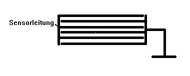

Der Touch:
Auf einer Platine ist jeweils eine Minusleitung direkt neben einer Sensorleitung. Beim Berühren wird die Sensorleitung hochohmig mit der Minusleitung verbunden. Bei den Pullupwiderständen gilt desto höher der Wert desto feinfühliger reagiert der Touch. Ich würde hier Werte zwischen 500 Kiloohm und 2000 Kiloohm nehmen je nachdem wie man die Touchplatine aufgebaut hat und wo und wie man sie einsetzt.

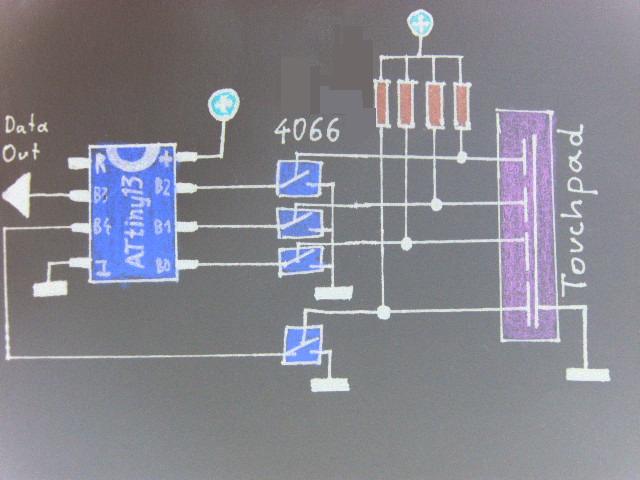

Die Auswerteeinheit:
Die Auswerteeinheit ist extrem einfach: Ein 4066 cmos-Ic beinhaltet 4 digitale Schalter. Wenn die Steuerleitung an den Pluspol gelegt wird „schaltet“ der Schalter durch und wenn sie an Masse gelegt wird ist er geöffnet. Eine der Seiten der Schalter sind an den Mikrocontroller angeschlossen, die anderen an Minus, die Steuerleitungen an den Touch Ein AVR wertet die Signale von dem 4066 aus und sendet wenn der Touch berührt wurde dem Hostcontroller seriell die Daten

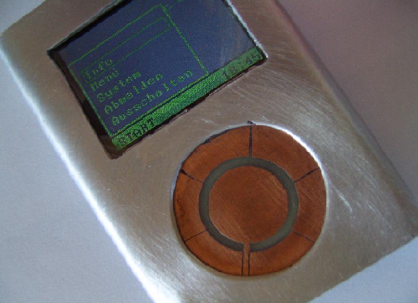

Touchkreis mit 4 Feldern:
Eine Möglichkeit ist ein Touchkreis zu bauen. Natürlich kann man auch andere Formen gestalten. Bei dieser Version kann man srollen (im Uhrzeigersinn oder gegen den Uhrzeigersinn über den Kreis fahren) und hat die Möglichkeit 4 Taster (Oben, Unten, Recht, Links) zu benutzen. Durch ein Doppelklick (wie beim Laptop) wird dem Touchcontroller gezeigt das es sich um ein Tasten handelt und nicht um srollen. Ich hab hier ein ATtiny13 eingesetzt, weil er die benötigten Portpins hat, sehr bekannt ist/ oft eingesetzt wird und preiswert ist

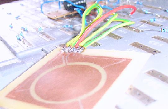

Der Aufbau des Touchs
Man muss bei der Platine eigentlich nur zwei Sachen beachten:
1) Der innere Kreis darf nicht direkt an den vier Sensorflächen anliegen, weil sonst der Touch sehr feuchtigkeitsempfindlich wird und 2) Das Gehäuse muss die Sensorleitungen die zu den Sensorflächen führen vollständig abdecken sonst würde man z.B wenn man Rechts berührt die Leitung wo nach Oben führt auch an Masse legen.

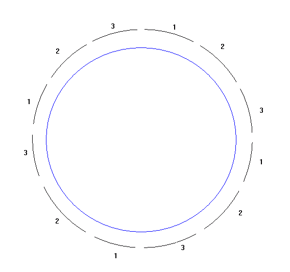

Touchkreis mit mehr als 4 Feldern
Die Funktionsweise
Wenn man ein Touchkreis mit mehr als 4 Touchfelder bauen will braucht man für jede 4 zusätzlichen Felder ein 4066 Ic mehr. Eine platzraubenende und teuere Lösung, deswegen hab ich ein Touchkreis entwickelt wo man beliebigviele Felder die durch 3 Teilbar sind mit nur einem Ic auswerten kann. Zusatzlich kann man wie bei dem einfacheren 4-Feld-Touchkreis Tasten, nur kann man hier nur 3 Tastfelder auswerten (mit Dioden) ohne noch einen Zusätzlichen IC zu verwenden. Das Prinzip von diesem Touch ist auch ziemlich einfach:
Wenn ein Berührung von ...
1 nach 2 stattfand ist einmal mit dem Uhrzeigersinn gescrollt worden
2 nach 3 stattfand ist einmal mit dem Uhrzeigersinn gescrollt worden
3 nach 1 stattfand ist einmal mit dem Uhrzeigersinn gescrollt worden
1 nach 3 stattfand ist einmal gegen den Uhrzeigersinn gesrollt worden
3 nach 2 stattfand ist einmal gegen den Uhrzeigersinn gesrollt worden
2 nach 1 stattfand ist einmal gegen den Uhrzeigersinn gesrollt worden
Der fertige Touch:
