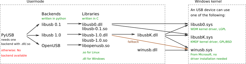

Unter Windows gibt es leider ein paar mehr Dinge zu tun, bis es möglich ist mit einem USB Gerät zu kommunizieren. Zunächst kann nach der Installation von Python 3 mit pip install pyusb (ja, hier ohne 3 nach dem pip) ebenfalls die passende Python Bibliothek installiert werden. Je nach dem was schon vorher auf dem System installiert wurde, gibt es danach bei dem Versuch, das obige Programm auszuführen entweder die Fehlermeldung "No backend available" oder das in unserem Quellcode definierte "Error, device not found". Die Problembeschreibung lässt sich recht oft im Netz finden und nicht alle Lösungsvorschläge helfen jedem Nutzer (dies war die Motivation für diesen Wikieintrag). Daher lohnt es sich die Bibliotheksabhängigkeiten im Detail zu betrachten. Etwas Recherche führt zu folgender Abhängigkeitskette:
Kein Backend vorhanden
PyUSB liefert die Unterstützung für drei Backends mit. Das erste gefundene Backend in der Reihenfolge libusb 1.0, libusb 0.1 und OpenUSB wird genutzt. Empfohlen wird hier libusb-1.0.dll. Dieses gibt es es entweder hier unter Downloads, dann Latest Windows Binaries. Getestet wurde Version 1.0.24 in dem Archiv aus dem Unterordner VS2019/MS64/dll. Alternativ kann auch mit pip install libusb1 eine passende dll heruntergeladen werden. Wo nach den DLLs gesucht wird, ist von Microsoft dokumentiert. Wahrscheinlich ist es nicht gewünscht die dlls manuell in eines der Windows Verzeichnisse zu kopieren. Auch das Verzeichnis des Pyhton Interpreters ist sicher nicht der geeignete Ort. Als letztes bietet sich noch an, über die PATH Variable den Suchpfad zu beeinflussen. Dies kann aus dem Python Programms selbst erfolgen.

Das Backend passt nicht zum Treiber
Ist aus irgend einem Grund noch eine libusb0.dll im System, kann es passieren dass diese genutzt wird und nicht mit dem verwendetem Treiber des USB Gerätes sprechen kann. Mit dem folgendem Code am Anfang seines Python Programms lässt sich das Laden von libusb 1.0 erzwingen. Der Code zum Anpassen der PATH Variable kommt gegebenenfalls davor.
import usb.backend.libusb1 as libusb1
backendUsblib1 = libusb1.get_backend()

Die vermutlich einfachste Variante einem bestehendem USB Gerät einem Treiber zuzuweisen ist das Tool Zadig. Es lässt sich ein USB Gerät auswählen, dazu einen der vier Treiber (WinUSB, libusb-win32, libusbK oder USB Serial (CDC) und diesen mit einem Klick installieren. Auch nachträglich kann Geräten, die schon einen Treiber haben, ein anderer zuweisen werden. Je nach verwendetem Backend (siehe Abhängigkeitskette oben) sollte hier also der richtige ausgewählt werden. Allerdings hat das Tool einen echten Nachteil: Es gibt keinen Uninstaller. Der so installierte Treiber und die generierte .inf Datei landen irgendwo im Windowssystem. Das Trägt nicht gerade dazu bei das System "sauber" zu halten.
WinUSB und WCID
Wie oben aus dem Abhängigkeitskette ersichtlich wird, gibt es auch nativ von Microsoft den WinUSB Treiber. Ist die Möglichkeit gegeben, die Firmware des USB Gerätes zu verändern, lässt sich diese WCID Kompatibel machen. Eine detaillierte Übersicht wie dies geht gibt es hier. Die Kurzfassung: Windows schickt drei Controlrequests, um zu erfahren welchen Treiber verwendet werden soll.
  1. Windows fragt den String mit dem Index 0xEE. Hier muss MSFT100 und ein selbst gewähltes weiteres Zeichen als ID zurückgegeben werden. Zum Beispiel MSFT100W. Da der Descriptor 16Bit pro Zeichen benötigt, liefert das 'W' mit seinem zweiten Byte auch gleich das Padding.
  2. Dann wird ein Control Request geschickt, bei dem wIndex auf unserem gewählten Wert steht (hier also 0x57 = 'W') und 16 Byte angefordert werden. Als Antwort werden einfach die ersten 16 Byte der WCID Tabelle geschickt. In diesen ist (unter anderem) die Größe der WCID Tabelle definiert.
  3. Ein dritter Control Request wird mit dem selben wIndex, jetzt aber mit der korrekten Größe (hier 40Byte), geschickt und muss mit dem kompletten WCID Tabelle beantwortet werden.
Eigentlich sollte es hiermit möglich sein, auch beliebige andere Treiber, außer WinUSB zu nutzen. Die klappte in der Praxis jedoch nicht.
