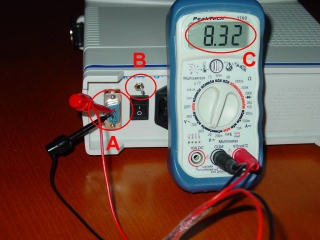

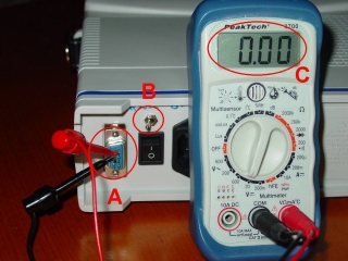

Schritt 4: Testen der Anschlussbelegung
Als nächstes muss unbedingt überprüft werden, ob das Ein- und Ausschalten der Betriebsspannung an der RS232-Buchse funktioniert und ob die Polarität richtig ist. Dazu wird ein weiteres, kleines Multimeter benötigt, welches die Spannung im ein- und ausgeschaltetem Zustand an den Pins 8/9 der RS232-Buchse misst. Der eingebaute Kippschalter ist zunächst in der linken Position („B“, RS232-Betrieb). An der RS232-Buchse wird die rote Messleitung an Pin 9, die schwarze an Pin 8 angeschlossen („A“). Das M9803 wird nun eingeschaltet (Frontschalter), das Handmessgerät sollte nun 0V anzeigen.
Wird der Kippschalter nun in die rechte Position gestellt, sollte die Ausgangsspannung von ca. +9V angezeigt werden. Damit sind die Umbauarbeiten am Tischmultimeter M9803 abgeschlossen. Das Gerät kann nun wieder verschlossen werden.

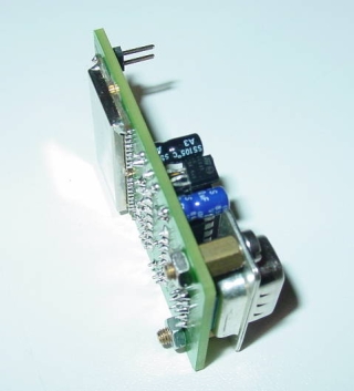

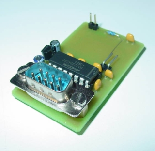

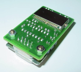

- Nun wird die Leiterplatte* für das Bluetoothmodul bestückt. Zunächst wird das BTM222 an einer Ecke angelötet und ausgerichtet. Nach dem Ausrichten folgt die diagonal gegenüberliegende Ecke. Dann werden die restlichen Pins angelötet.
- Anschließend werden die Drahtbrücken gebogen und angelötet.
- Nun folgen die kleinen und flachen Bauteile, also die 100nF Kondensatoren, der Widerstand und die IC-Fassung.
- Die Elkos und der Spannungsregler LE33CZ werden danach angelötet.
- Nachdem die Stiftleisten angelötet wurden, erfolgt zunächst die Montage des D-Sub Steckers. Dieser wird mit Abstandsbolzen montiert, anschließend werden die Pins des Stecker angelötet. Das fertige Modul sieht nun wie folgt aus:

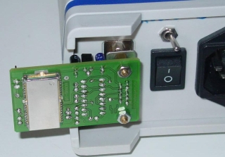

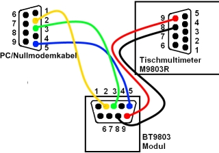

Als nächstes muss das fertige Modul konfiguriert werden. atn=BT9803 // Neuer sinnvoller Name atl1 //9600bps Dazu wird ein Adapter aus einem D-SUB 9 m/w zusammengelötet (siehe unten).
Nach dem Einschalten der Betriebsspannung für das BT9803-Modul wird über den PC (Nullmodemkabel) das Modul wie oben angeben konfiguriert. Nach erfolgter Konfiguration kann nun das Modul auf die RS232-Buchse des M9803 gesteckt, und in Betrieb genommen werden:
![]() Adapterkabel zur Konfiguration des BTM-222 | ![]() Modul am Multimeter |
