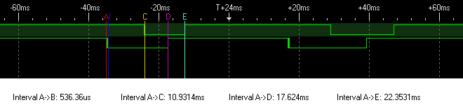

IR Impulse messen
Die nächste Herausforderung war Infrarot signale zu empfangen. Dieser Code ist noch nicht fertig, so dass ich einzelen Tasten empfangen kann, er wäre dazu aber leicht in der Lage. Da ich nicht solange auf einen Signal wechsel warten kann, brauche ich ein Mittel um zu messen, wie lang der letzte Signalwechsel her ist. Dazu verwende ich einen Timer (0). Die Clock wähle ich so dass er in 16 Bit locker eine Sekunde zählen kann. Ich wähle 48/1024 Mhz als Clock. Die Comperator stelle ich so ein, dass er genau nach einer Sekunde einen Interrupt auslöst. Im Interrupt wird auf den Globalen Tick-Zähler der comperator wert addiert. Aus der Summe des globalen Tick-Zählers und dem aktuellen Timerstandes, kann ein 32bit breiter monotoner zähler gweonnen werdenn, der mit 46,875 kHz getaktet ist. Dieser zähler wird etwa einmal am Tag ablaufen -- nur in dieser Zeit ist dann keine IR-Messung möglich.
const int TICKS_PER_SECOND=46875;
int ticks  =0;
void INTERRUPT ISR_Timer()
	int status=AT91C_BASE_TC0->TC_SR;
	if(status& AT91C_TC_CPCS)
		dir=3;
	int dummy=AT91C_BASE_TC0->TC_IMR;
		dummy=dummy;
	access++;
	ticks+=TICKS_PER_SECOND;
   END_INTERRUPT();
int lastRecieverState=0;
int lastMeasureTime=0;
int curMeasureTime=0;
int measured=0;
int lastDuration=0;
int measeureArray[40];
int measeureArrayL[40];
void irToggled()
	curMeasureTime=ticks+AT91C_BASE_TC0->TC_CV;
	lastDuration=curMeasureTime-lastMeasureTime;
		lastMeasureTime=curMeasureTime;
	if(measured<40)
		if(lastDuration>255) lastDuration=0;
		measeureArray[measured]=lastDuration;
		measeureArrayL[measured]=lastRecieverState !=0 ? 1 : 0;
		measured++;
// irgendwo in der Initialisierung
	AT91F_AIC_ConfigureIt(AT91C_BASE_AIC, AT91C_ID_TC0,
			AT91C_AIC_PRIOR_LOWEST, AT91C_AIC_SRCTYPE_HIGH_LEVEL, //AT91C_AIC_SRCTYPE_INT_HIGH_LEVEL,
			ISR_Timer);
	AT91C_BASE_TCB->TCB_BMR=0;
	AT91C_BASE_TC0->TC_CMR=AT91C_TC_CLKS_TIMER_DIV5_CLOCK
	                   |   (AT91C_TC_CLKI*0)
	                   | AT91C_TC_BURST_NONE
	                   | AT91C_TC_WAVESEL_UP_AUTO
	                   | AT91C_TC_WAVE ;
	AT91C_BASE_TC0->TC_RC=TICKS_PER_SECOND ;// TC0 Timer interval 1 second
	AT91C_BASE_TC0->TC_RA=0xFFFF;
	AT91C_BASE_TC0->TC_RB=0xFFFF;
	AT91C_BASE_TC0->TC_IER=AT91C_TC_CPCS ; // Interrupt on RC
	AT91C_BASE_TCB->TCB_BCR=1;
	AT91C_BASE_TC0->TC_CCR=AT91C_TC_CLKEN
	                  | AT91C_TC_SWTRG;
	dummy=dummy;
	AT91F_AIC_EnableIt(AT91C_BASE_AIC, AT91C_ID_TC0 );
