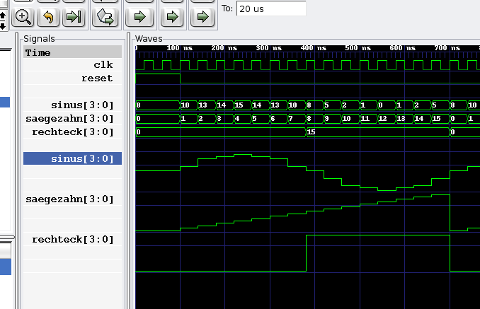

Das Resultat der Simulation ist im folgenden Bild zu erkennen:
Ob die vom Modul erzeugten Signale richtig sind muß in diesem Beispiel der Betrachter entscheiden. In vielen Fällen, gerade im Hobbybereich, ist das sicher ausreichend.
