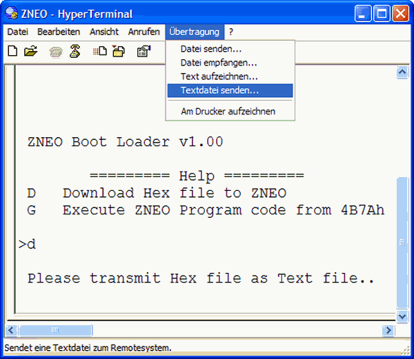

Wie in nachfolgendem Bild gezeigt, besteht das Menü nur aus zwei Punkten. Wird D zum Download gewählt muss nachfolgend die *.hex Datei vom PC-Programm gesendet werden. Ist ein Anwenderprogramm auf dem ZNEO gespeichert so wird auch der Menüpunkt G angezeigt.

  • Betätigen einer Zeichentaste auf dem PC damit der Bootloader das Auswahlmenü sendet.
  • Betätigen der Taste D für Download.
  • Auswahl und senden der HEX-Datei über das Terminalprogramm im Textformat.
  • Nach Abschluss des Downloads, drücken der Taste G zum Start des neuen Anwenderprogramms.
