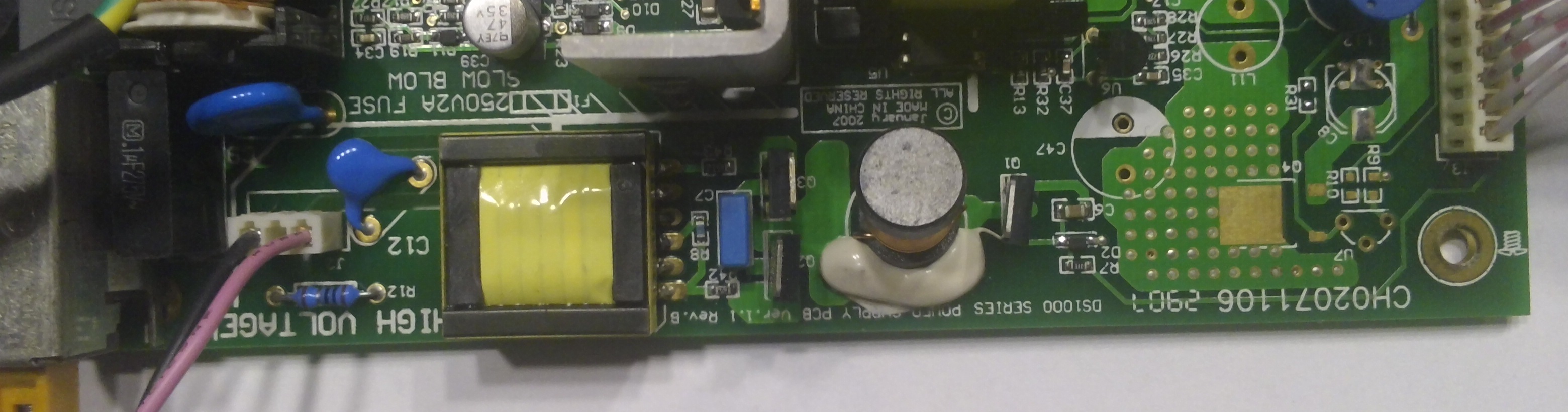

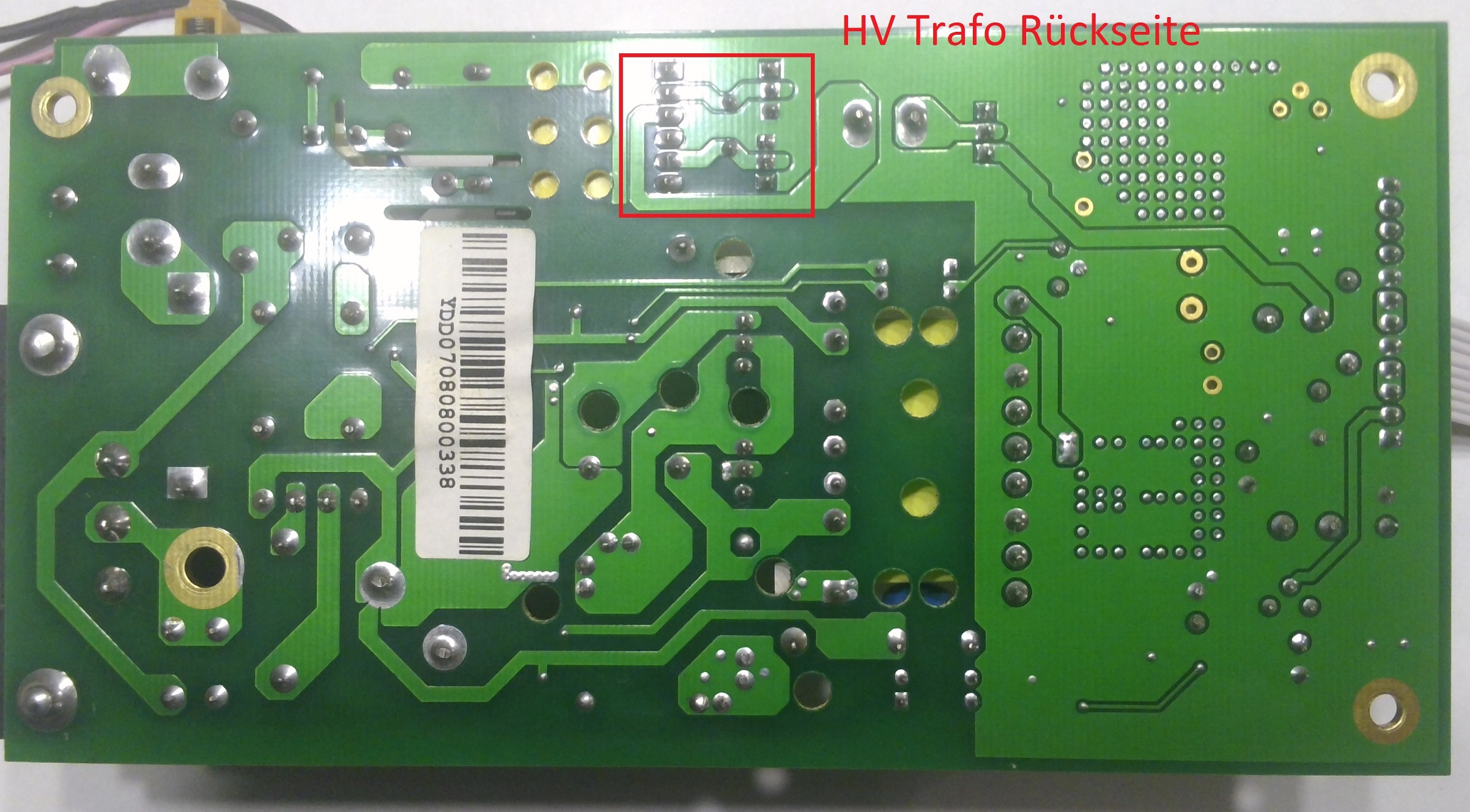

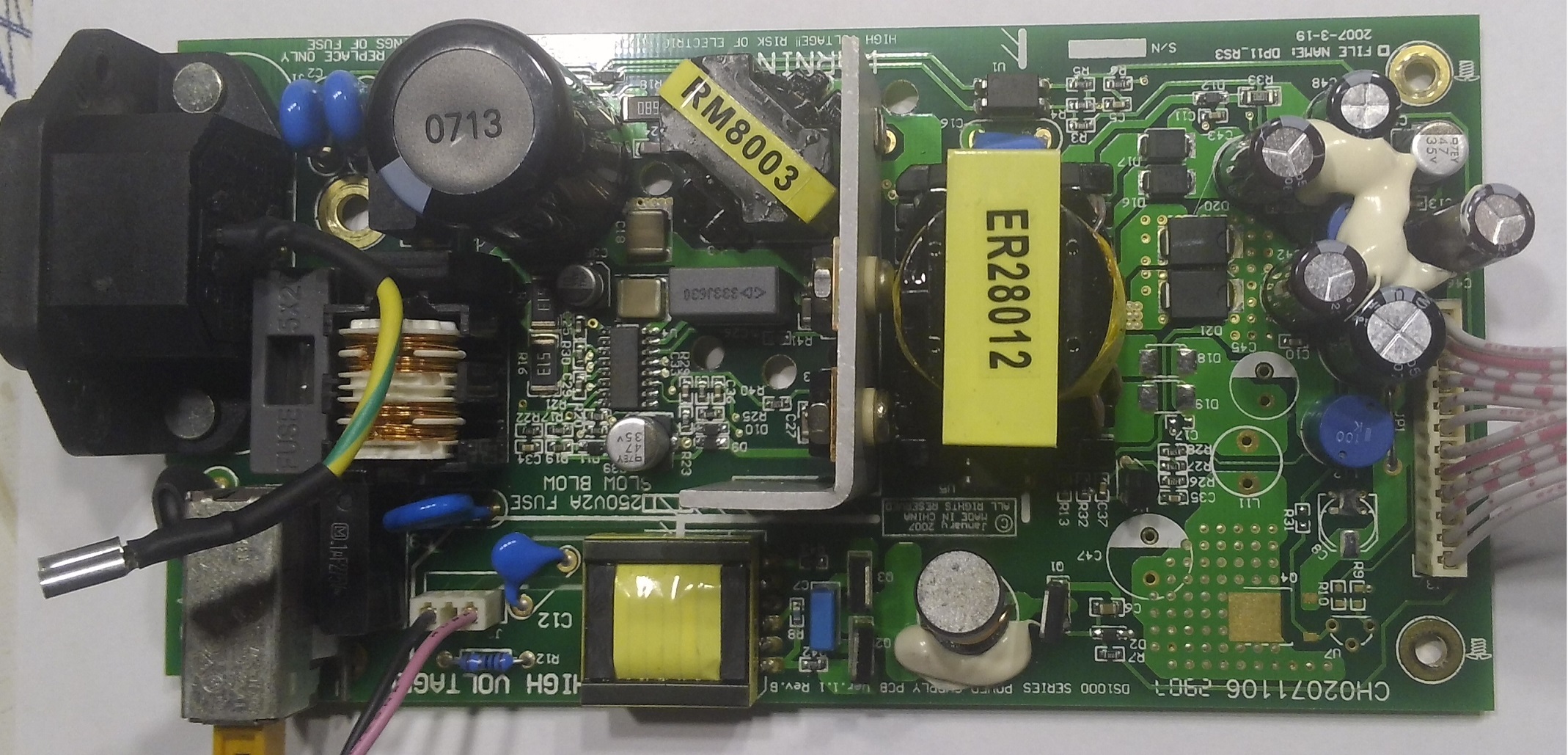

Werner erstmal Danke für deinen ersten Ansatz.
Also ich habe mal Bilder gemacht. Die Bilder sind von der
Netzteil-Platine des Oszi. Hier ist das HV Modul integriert. Ich vermute
das der Fehler woanders her kommt da hier alles in Ordnung aussieht.
HV-Trafo sitzt fest und sieht in Ordnung aus, kann ich da etwas mit dem
normalen Multimeter messen um sicher zu gehen das das HV-Modul
funktioniert?

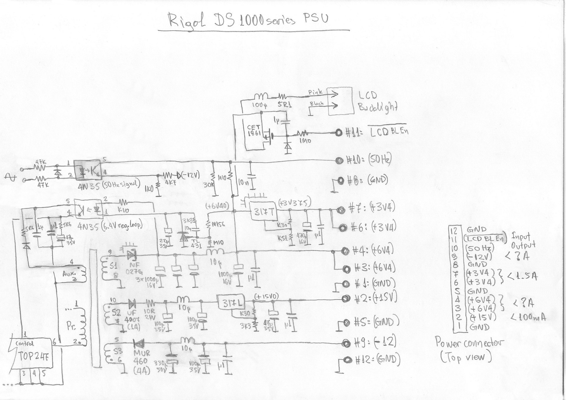

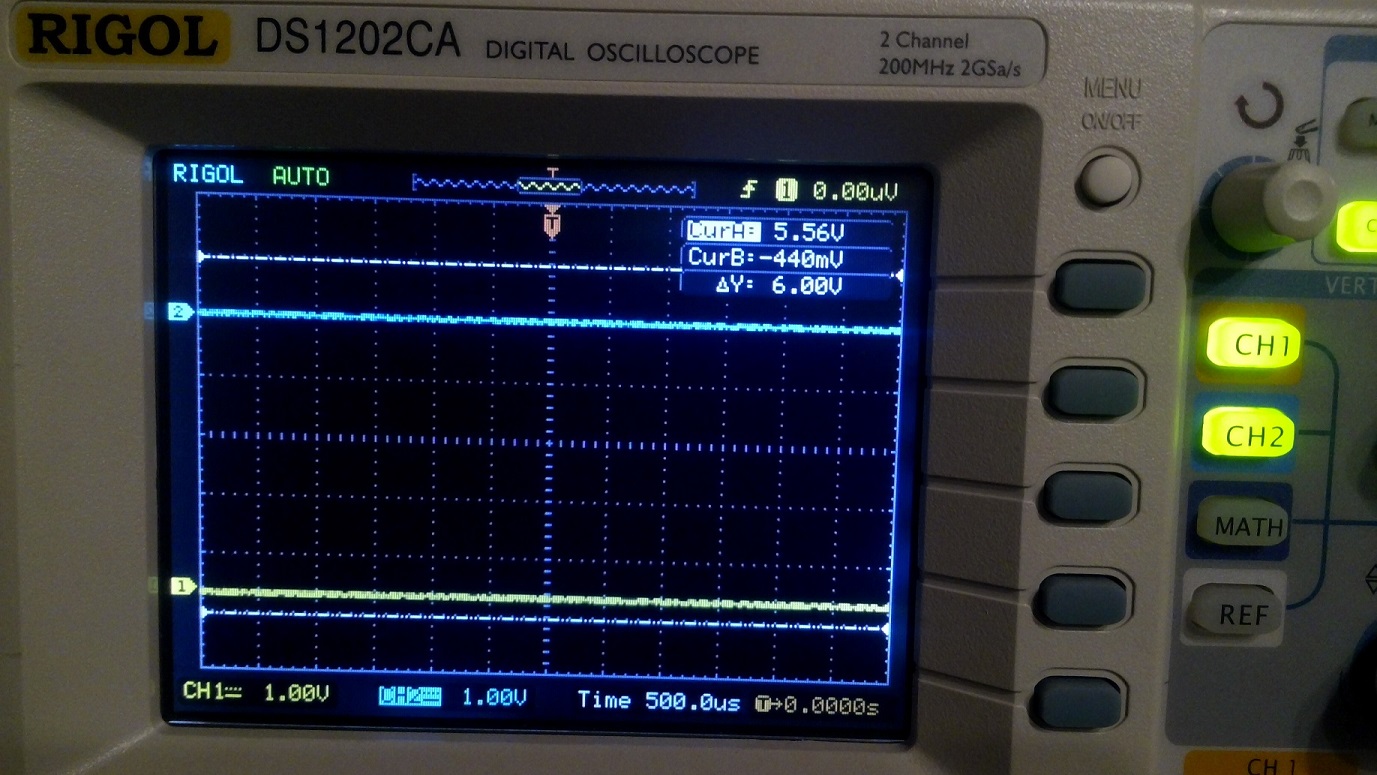

Danke für den Schaltplan Thomas. Das scheint echt sehr ähnlich zu sein.
Warum ist da ein "Strich" über LCDbleu? Soll ich auf den Pin LCDbleu
einfach mal ein Signal von 1V Gleichspannung geben? oder kann dann noch
mehr kaputt gehen? Da dürfte doch nicht viel passieren wenn ich die
Strombegrenzung einschalten oder?
Gast #3099042
Ich kenne die Rigol-Geräte nicht, aber der Plan wird nicht passen. Q2
und Q3 bilden mit dem Trafo einen Gegentaktwandler. Q1 ist
wahrscheinlich ein Pulsweitenmodulator zur Helligkeitseinstellung.

Ich glaube der Schaltplan passt. Bei dem fehlt nur bei der Ansteuerung
etwas ( halt der Trafo und Gegentaktwandler). Also der teil ab LCDBLeu
stimmt wenn ich mir die Platine und Leiterbahnen angucke.
Wenn das ganze per PWM gesteuert wird darf ich dann einfach
Gleichspannung anlegen?

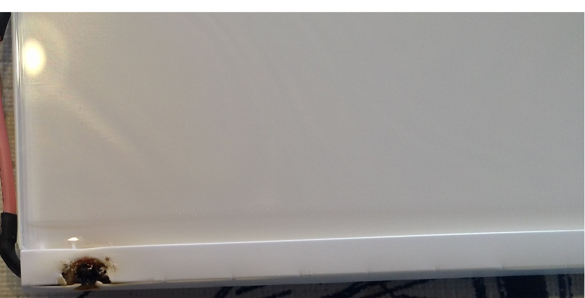

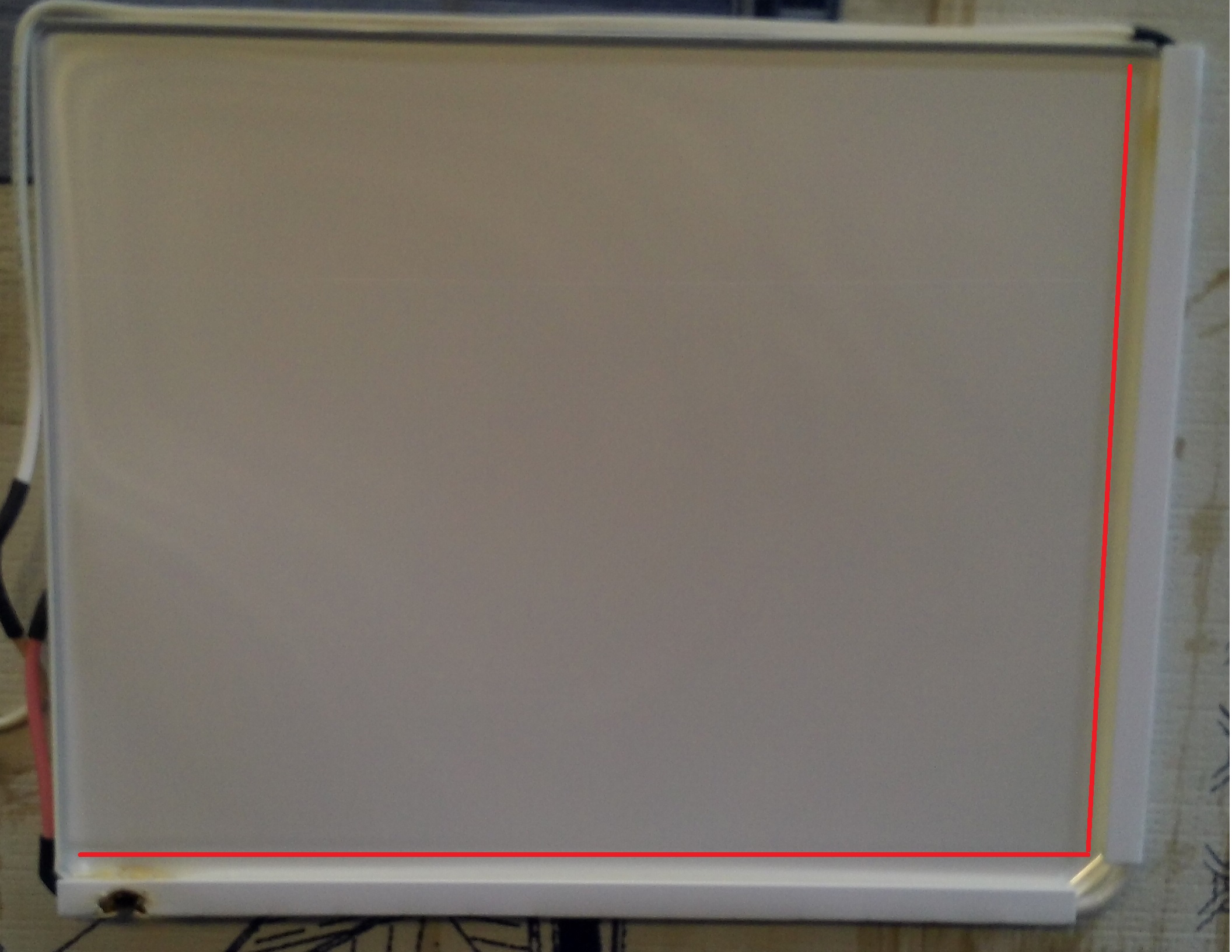

Die Röhre ist hinüber, was man im Bild auch erkennen kann. Auf dem einen
Bild sieht man den Röhrenverlauf. Leider ist die Röhre in dem Weißen
papier eingeklebt, ich glaube nicht das ich die so einfach gewechselt
bekomme. Außerdem wurde die Röhre so heiß, dass sie das Plastikgehäuse
vom Display und das weiße Papier im Hintergrund teilweise weggeschmolzen
hat.

Als ich das Display auf hatte fand ich auf dem eigentlichen Display
diese Nummer:
56FN1-8
Gast #3100484

Also ich wollte nochmal eine kurze Nachricht da lassen wie ich das
Problem gelöst hab.
Ein neues Display hätte 100 Euro gekostet. Da mir das zu viel ist habe
ich mir überlegt wie ich das Problem anders lösen kann.
Zufällig hatte ich hier noch ein anderes Dispay (ich glaube irgendwas
mit 3-4 Zoll) hier rum liegen. Diese Display hatte eine LED
Hintergrundbeleuchtung. Diese habe ich aus dem Display ausgebaut und an
mein Netzteil angeschlossen. Die LEDs leuchteten bei 18 V und 20 mA.
Da ich das Rigol-Display schon auf hatte, baute ich die CCFL-Röhre aus
und setzte die LEDs ein. Ich startet das Oszi und die LEDs (zuerst
versorgt durch ein Labor-Netzteil).
Das Ergebnis sieht gar nicht mal so schlecht aus. Das Display ist
ziemlich gut beleuchtet. Wenn man genau hinguckt sieht man jedoch an
Welcher Seite die LEDs verbaut sind.
Zum Schluss benutzte ich einfach eine Spannungsversorgung vom internen
Oszi Netzteil, da die Leds ja nicht viel Leistung benötigen. Ich bin mit
dem Ergebnis aufjedenfall zufrieden und habe auch noch Geld gespart. Das
Inverter-Board habe ich auf der Netzteilplatine außerbetrieb genommen.
Der einzige Nachteil ist, das die Hintergrundbeleuchtung direkt beim
Einschalten aktiv ist und man irgendwelche Farbtest am Display in den
ersten 10 Sekunden sieht.
