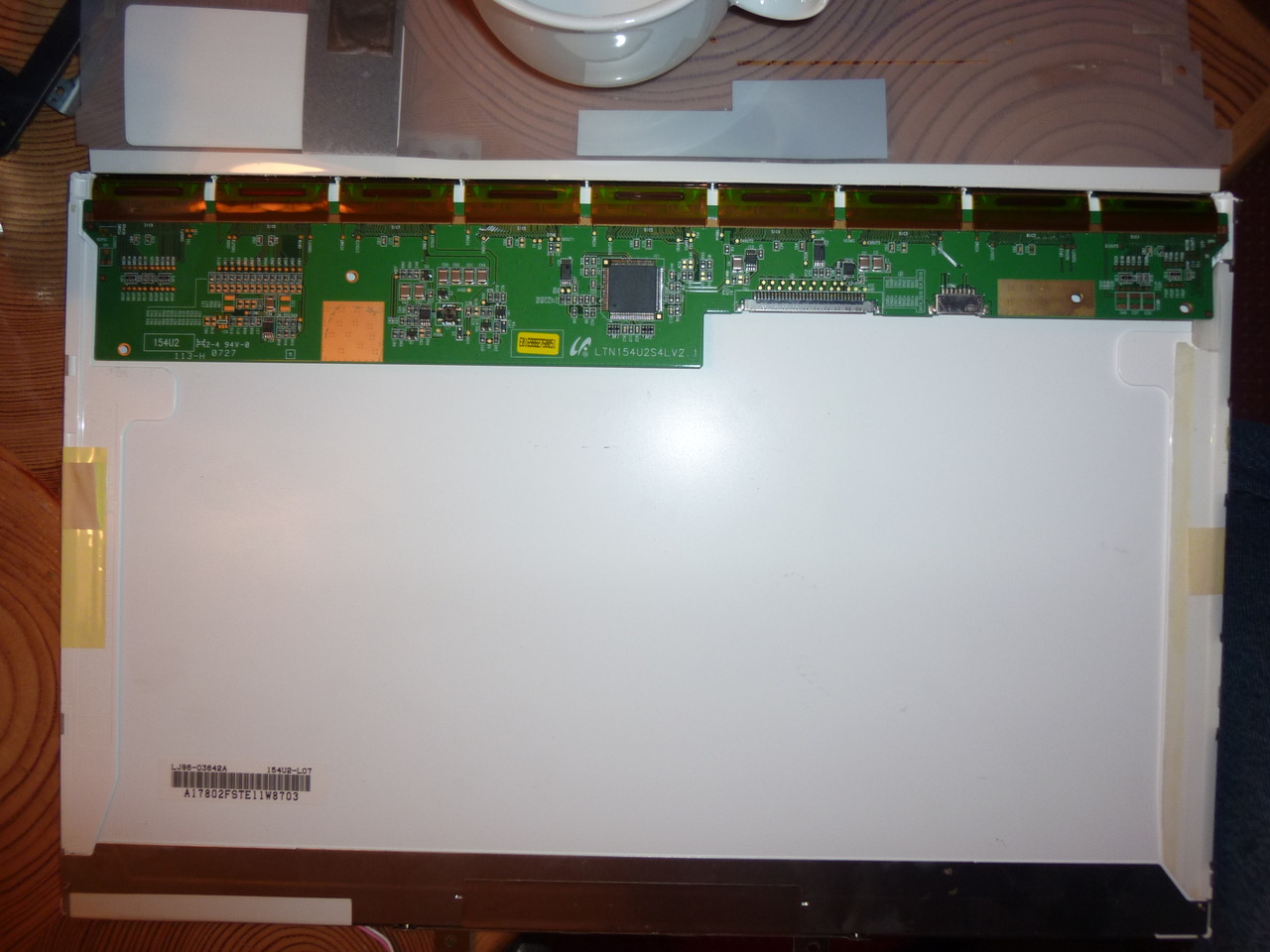

ich habe hier einen Hp 8510w Laptop zur Reparatur bekommen, bei dem das
Display oder die Grafikkarte kaputt ist.
Anscheinend hat es damit begonnen, dass der  Bildschirm einen Rotstich
bekommen hat. Einige Tage später ist das Display dann ausgefallen.
Schaltet man den Rechner ein, so scheint es so, als ob das Display nicht
richtig angesteuert werden würde, das Bild friert ein und wird
einige Zeit später aktualisiert. Zudem hat das Display vor allem unten
einen Farbstich.
Die Geforce 8600m Grafikkarte wurde bereits im Backofen bei 240°C für 10
min gebraten,
da ich auf gebrochenen Lötstellen zwischen Die und Carrier des
Grafikchips spekuliert hatte. Hatte allerdings keinen Effekt.
Der externe VGA Ausgang funktioniert auch noch, daher denke ich
mittlerweile dass das TFT eine Macke hat.
Ein Kabelbruch im Displaykabel ist es auch nicht, habe ich bereits
ausgetauscht.
Hier das youtube-video:
http://www.youtube.com/watch?v=ywLv51RjFm8&;
Bilder des TFTs sind im Anhang
Falls jemand eine Idee hat, wo genau der Fehler ligt, bitte melden.
Die Grafikkarte auf gut Glück auszutauschen ist mit zu teuer.
Falls das TFT sicher kaputt ist, so würde ich den Laptop entweder ohne
TFT bei Ebay als Ersatzteillager verkaufen oder ein neues TFT kaufen
Vielen Dank

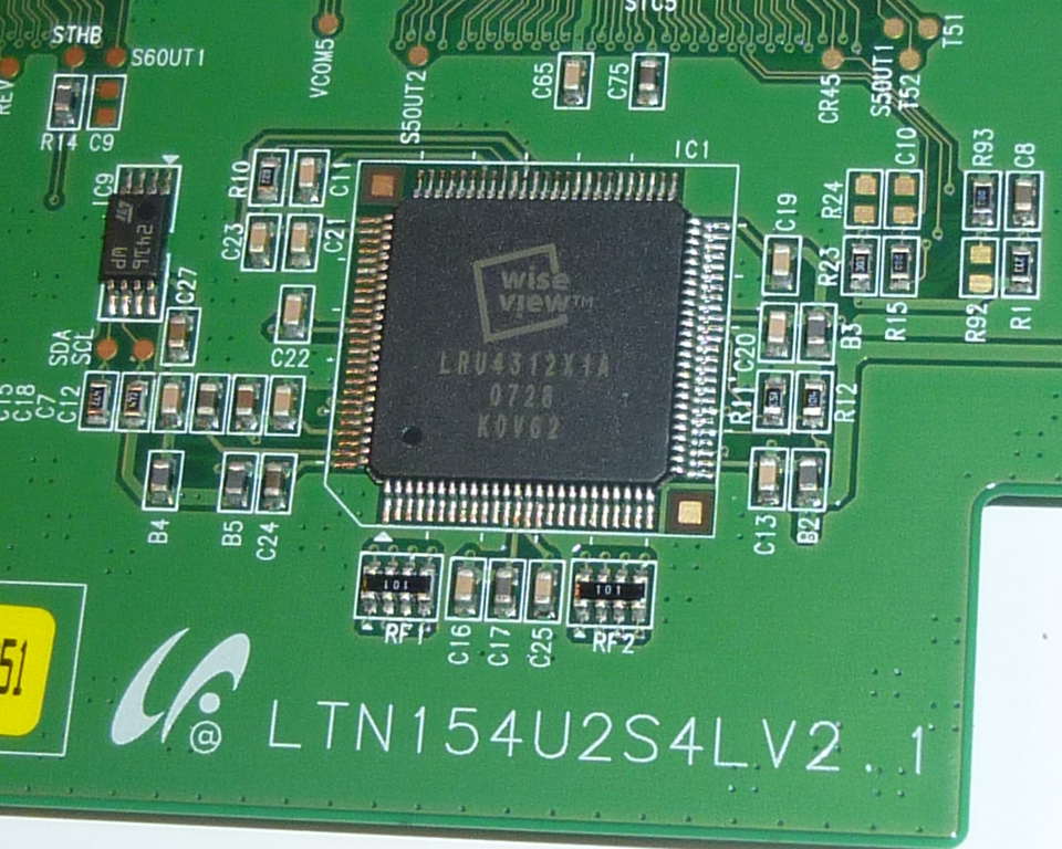

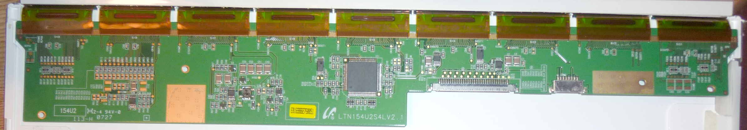

Gast #2841068
Mittlerweile hab ich den Laptop wieder zusammengebaut. Der Fehler liegt
im TFT, die Kontaktierung einer der auf die braunen Polyimid-Folie
gelöteten (vermutlich Demultiplexer)-Chips ist schlecht.
Durch vorsichtiges biegen der Folie, konnte ich vorübergehend wieder ein
normales Bild bekommen. Bevor das TFT dann eingebaut wurde, habe ich
einen Streifen Schaumstoff hinter die Folie gelegt, sodass die Folie
hoffentlich gut an die Chips gedrückt wird (Chips werden gegen das
TFT-Panel gedrückt).
Das Display hat immernoch direkt nach dem Booten einen Rotstich, der
allerdings nach kurzer Zeit verschwindet. Mal schauen, wie lange das so
bleibt. Wenn es so bleibt, ist alles in Ordnung, andernfalls werde ich
wahrscheinlich versuchen, die Chips mit meiner Heisluftlötstation
nachzulöten, oder hier
http://www.ebay.com/itm/LAPTOP-LCD-SCREEN-FOR-HP-COMPAQ-8510W-15-4-WUXGA-/170611697729?pt=US_Laptop_Screens_LCD_Panels&hash=item27b93fe841
ein neues Display zu kaufen.
