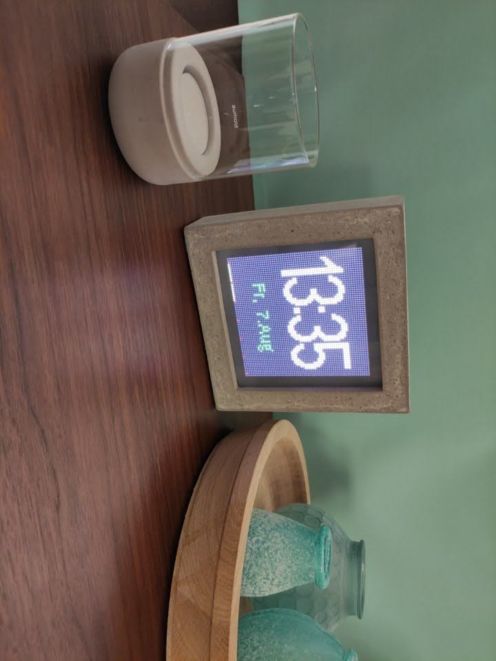

Nachdem ich nun zahlreiche Projekte mit den preisgünstigen LED-Matrix
Displays in verschiedenen Formaten realisiert habe, möchte ich hier mal
meinen universellen LED-Matrix Controller für Displays mit 64x64 LEDs
vorstellen. Basis dafür bildet das kleine FPGA ICE40UP5K, welches z.B.
auf den Gnarly Grey Boards (genannt UPduino) verbaut ist. Um eine
einfache Ansteuerung durch beliebige Controller zu gewährleisten, wird
im FPGA ein 24bit Screenbuffer, ein Overlaybuffer und eine Effect-Memory
realisiert. Ein über SPI oder UART gesteuerter Command-Controller
erlaubt die pixelweise Ansteuerung des Displays. Als Anhang habe ich mal
eine Doku zum FPGA sowie das Configurationfile angehängt. Das
zusätzliche Bild zeigt eine Anwendung des Ganzen in Form einer
dekorativen Matrix-Anzeige zur Darstellung der Uhrzeit/Datum in
verschiedenen Formen sowie zahlreicher weiterer Daten. U.a. zeigt das
Display Aktiendaten als Tickertext, Daten aus verschiedenen Kalendern
(z.B. ein Google Kalender), oder es kann animated GIFs darstellen. Zudem
kann es als tpm2.net Client (z.B. Jinx) mit 4096 RGB-Kanälen betrieben
werden.
Ein Schaltplan zu dieser Anwendung ist ebenfalls in der Doku enthalten.
Viel Spaß damit
pitschu
