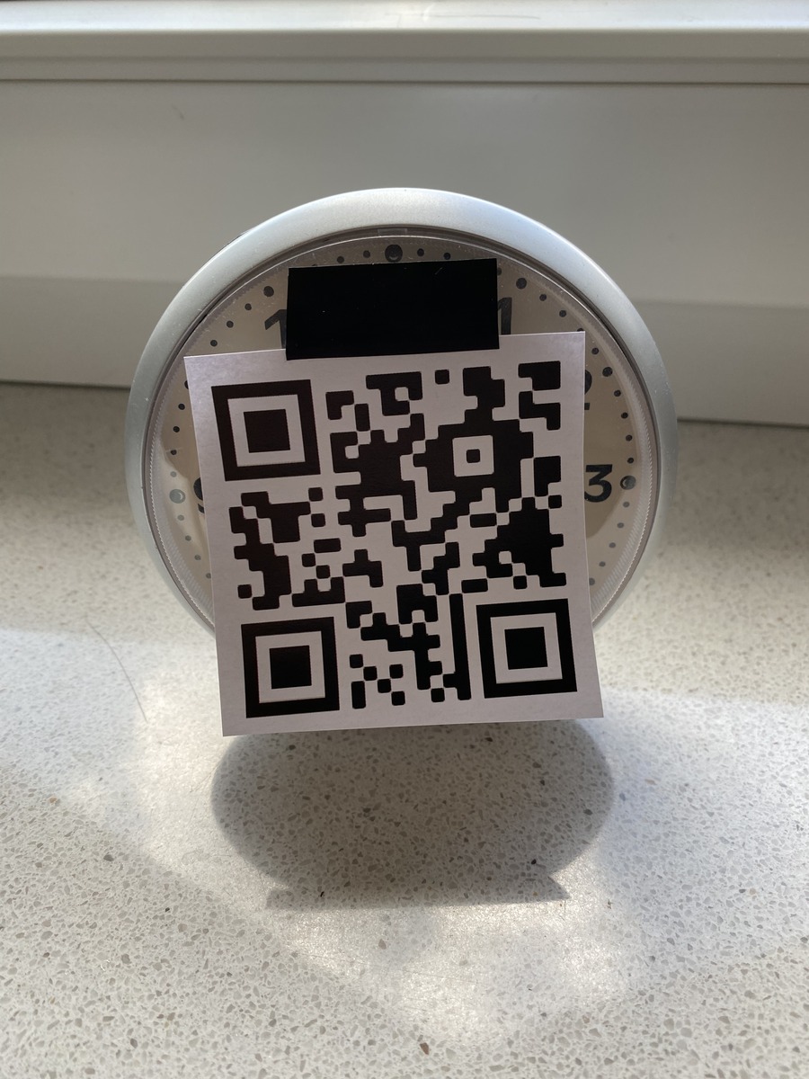

von Horst Schlämmer (Gast)
Horst Schlämmer schrieb:
> Dann bräuchte man nur noch einen QR-Code aus einem QR-Code-Generator aus
> dem Internet generieren lassen, der einen dorthin leitet.
Ich habe die Uhr mal generieren lassen:

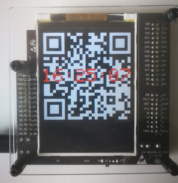

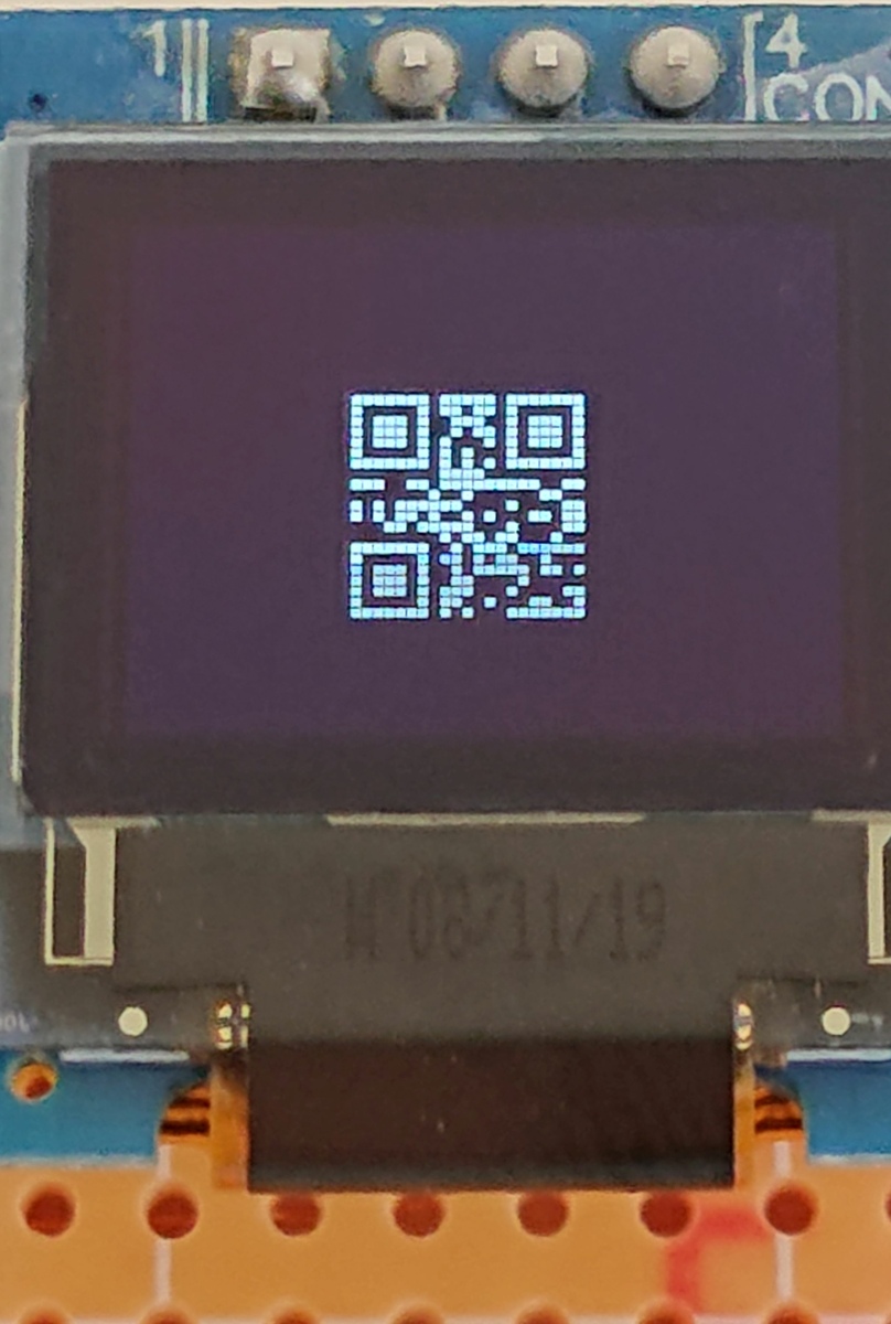

Dirk B. schrieb:
> schwarze und weiße LED
weiße LED hätte ich, aber woher bekomme ich schwarze LED?
Ich würde das als Armbanduhr realisieren, als etwas anspruchsvollerer
Nachfolger der Binäruhr.
Im Anhang findet ihr eine Demoversion, die das aktuelle Datum und die
Uhrzeit im Format YYYY-MM-DD HH:MM:SS ab heute um 20:55:00 anzeigt. Die
Demoversion läuft nur 5 Minuten lang. Wer mehr will, zahlt einfach für
jede zusätzliche Sekunde 1 Euro ;-)

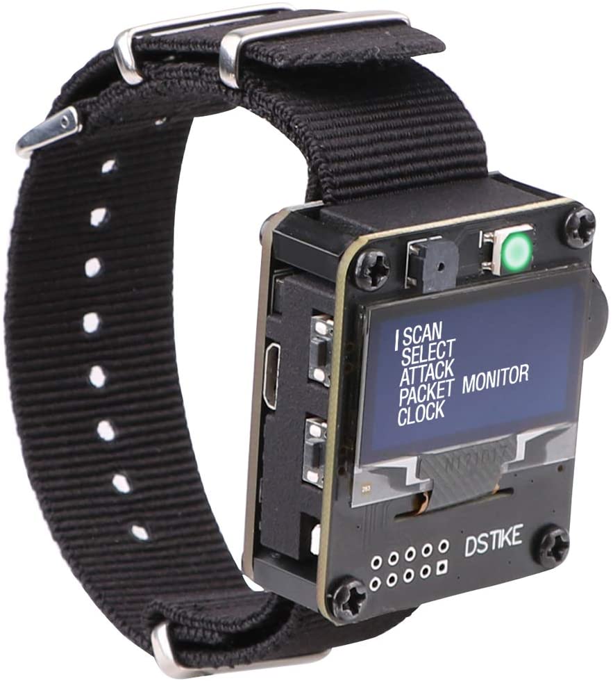

von Johannes S. (Gast)
passende Hardware kann man schon kaufen:
lilygo ttgo t-watch-2020
https://www.amazon.de/Montloxs-T-Watch-2020-hochaufl%C3%B6sendes-Programmierbare-Umgebungsinteraktion/dp/B08J465V27

von Andre (Gast)
Danke, das hat mich jetzt wirklich mal interessiert.
Meine Überlegung war, ob sich pro Sekunde nur wenige Bits ändern wie bei
einer binär-Uhr, oder ob sich der ganze Code durch Prüfmuster o.ä.
ändert.
Tatsächlich eine interessante Demo!

von Stoer P. (stoerpeak)
Dazu eignet sich dann z.B. das kleine 64x48 Pixel OLED.
Der QR-Code hat eine Größe von 21 x 21 Pixel (5 x 5mm).

Sooo, ich habe das mal eben fertig gebaut. Meine Lösung hat sogar DCF
und Quarz-Backup, dafür ist allerdings eine AA erforderlich.
Auch nicht schlecht 👍
Vorteil: Wenn das Smartphone mit der QR-App an der Ladestation hängt,
kann man zum Ablesen der Uhr immer noch heimlich von Hand den Papiercode
vor der Uhr umklappen.

von eProfi (Gast)
Um auch die Älteren wie mich (ohne Schlaufon) nicht zu diskriminieren,
könnte man noch eine 5x7-Dot-Matrix mir der Uhrzeit im Klartext in den
QR-Code integrieren, die Error-Correction packt das schon.

von N. M. (mani)
Hab ich doch gesagt. Auf einem LCD geht das bei mir. So wie du sagst,
die Fehlerkorrektur bügelt das aus. Man könnte es auch noch mit einem
weißen Feld hinterlegen damit man es besser lesen kann.
Dann wird der Fehler allerdings etwas größer. Müsste man Mal schauen ob
das dann auch noch geht.
MaNi schrieb:
> Also selbst sowas mit sekündlicher Aktualisierung ist durch die
> Fehlerkorrektur egal. Wird mit meinem Handy jedesmal erkannt
> (Schriftfarbe egal).
In dem Fall sind ja nur die Pixel der Schrift mit einer
Wahrscheinlichkeit von 50% falsch. Ein Hintergrund erhöht natürlich die
Fehleranzahl weil die Fläche größer wird.
