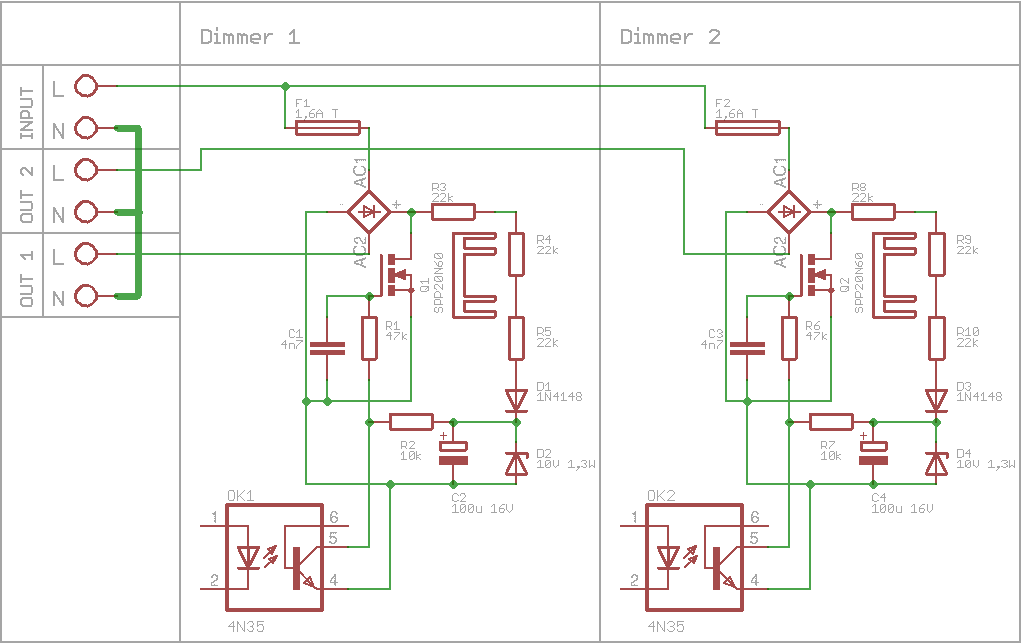

nachdem ich nun schon diverse Sachen aus diesem Forum nachgebaut habe
wollte ich nun mal etwas "eigenes" versuchen.
Wie im Betreff steht möchte ich einen 2-Kanal (evtl. auch mehr)
PhasenABschnittdimmer bauen. Einen PhasenANschnittdimmer habe ich
bereits nachgebaut und der funktioniert auch wunderbar.
Ich habe die Schaltung größtenteils vom ELV-Dimmer "DI 300" abgeschaut.
Nur möchte ich den (bzw die) MOSFET über einen Optokoppler von einem
ATmega ansteuern lassen, welcher eine eigene Spannungsversorgung hat.
Ich habe das jetzt alles mal in Eagle gezeichnet.
Die Nulldurchgangserkennung fehlt in der Zeichnung, da ich diese ja von
meinem anderen Dimmer kopieren kann. Auch fehlt hier der ATmega, etc.
Aber das bekomme ich auch so hin :-)
Bitte nicht gleich schreien wenn irgendetwas total falsch ist.
Bin nicht ganz so fit im Schaltpläne zeichnen etc :-D
Danke!

Für D1 würde ich persönlich eine Diode nehmen, die mit Netzspannung
klarkommt. Gut, sie wird in den seltensten Fällen soweit in
Sperrrichtung vorgespannt werden, aber 'ne 1N4004-4007 kostet nicht die
Welt und du bist damit auf jeden Fall auf der sicheren Seite.
R1 kommt mir sehr gross vor, vor allen in Verbindung mit den 4,7nF von
C1. Das ist schon ein nicht mehr zu vernachlässigender Tiefpass, der dir
die Schaltzeiten verzögert. 2,2k - 5,6k scheinen mir da sinnvoller.
Wirklich? Auch die Werte der Bauteile?
Dort liegt dein Problem. Deine Ansteuerung des MOSFETs ist viel zu
hochohmig. Mit 47k in Reihe zum Gate wird das nix. Man braucht einen
MOSFET-Treiber, hier in einer eher sparsamen Variante. Den kann man sich
u.a. aus einem 4000er Gatter basteln, Z.B. 4009. Dort sind 6 Gatter
drin. 5 schaltet man am je am Eingang und Ausgang parallel, das 6. als
Treiber vor die 5 Stück. Den Optokoppler kann man dann mit einem relativ
hochohmigen Arbeitswiderstand betreiben, 10k-100k. Dann klapp das auch
mit der schnellen MOSFET-Ansteuerung. Alternativ kann man es auch so
machen, dazu braucht man auch keine Hilfsspannung.
Beitrag "Re: +-150V mit 1kHz schalten"
Ausserdem schaltet man nicht einen zusätzlichen Kondensator ans Gate
eines MOSFETs, die haben im Allgemeinen schon genug davon ;-)
Normalerweise will man auch nicht, dass das Licht überall an ist wenn
die Ansteuerung der Enstufe fehlt...
Eventuell besser gleich einen TLP250 ö.ä. verwenden, das ist Treiber und
Optokoppler in einem.

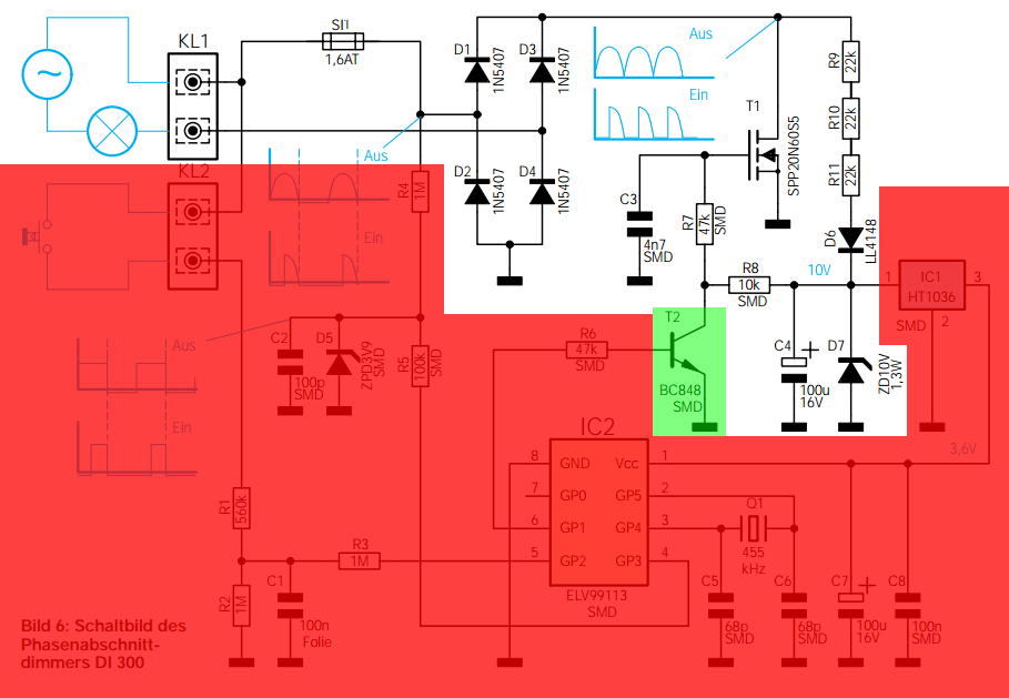

Ich hab mal den Schaltplan aus der ELV-PDF-Datei angehängt. Alles was
ich hier rot markiert ist habe ich entfernt, da ich das nicht benötige
(oder?).
Statt dem Transistor (grün markiert) sollte dann eben eigentlich der
Optokoppler sitzen.
Das muss nicht zwingend so sein. Grob gerechnet ergeben die Werte eine
Zeitkonstante von ca. 0,5ms. Durch die Steilheit der Fets dürften die
Einschaltflanke deutlich unter 100us kommen.  Ausgeschaltet wird im
Nulldurchgang, da spielt das keine Rolle. Also bleiben noch einmal
Einschalten pro 10ms übrig. Das sollten die Fets auch langsam geschaltet
sicher verkraften. Eventuell ist das bei der ELV-Schaltung auch bewußt
so gewählt, um die Anstiegszeiten (relativ) groß und damit
Störabstrahlung klein zu halten.

in der ELV-PDF-Datei steht:
Durch die RC-Kombination R7, C3 und die Gate-Kapazität des
MOS-FETs wird die Abschaltflanke so eingestellt, d. h. künstlich verlangsamt,
daß keine weiteren Entstörmaßnahmen im Hinblick auf die Einhaltung der
EMV Anforderungen erforderlich sind.
R7 und C3 entsprechen in meinem Plan R1 und C1.

Und ja, da ich das Teil selber schon als Vorlage genutzt habe, wird der
Tiefpass lt. Beschreibung genutzt um die Störungen durch die Abschaltung
der Last während der Halbwelle zu vermindern.

Sophia Wolf schrieb:
Diese Heimlichtuer von ELV hätten ruhig dazuschreiben können, das sie da
einen PIC nehmen.
Dann bau das einfach so. Da die ELV Jungs den Transistor auch sanft mit
47k Basisvorwiderstand anfahren, sollte es bei dir auch mit dem
Optokoppler direkt klappen. Auf Schnelligkeit des OK kommts ja nicht so
an, gib ihm einfach genügend Strom auf der LED Seite und dann gehts.

Das haben Sie sogar getan. Auf Seite 4 im PDF steht rechts unten:
Der Mikrocontroller ELV 99113 des Typs PIC 12C508
ist in dieser Anwendung mit einem 455kHz-Keramikschwinger, Q 1,
beschaltet.
Also so wie ichs oben in meinem ersten Beitrag gezeichnet hatte?
Aber die Diode werde ich trotzdem tauschen - schadet ja nicht :)
Dann werde ich mal die Teile bestellen und ne Platine ätzen :)
