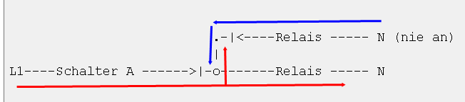

ich habe mal folgendes aufgebaut:
L1 ---- Schalter A --------->|-------Relais ---- N
Ein Relais mit 230V Ac Spule über eine 1N4007 an 230VAC.
Das Relais surrt.
Dann folgendes ausprobiert:
                          .-|<----Relais ----- N (nie an)
L1----Schalter A ------>|-o-------Relais ----- N
...ein weiteres Relais über eine weitere Diode wie angedeutet
angeschlossen.
Das führt dazu dass das ursprüngliche Relais nicht mehr surrt. Das
zusätzliche Relais zieht jedoch nicht an....
Ich kann mir das nicht zu 100% erklären...
JJ
Du hast offensichtlich mein Erklärungsversuch aus dem Thread
Beitrag "Haustechnik Bewegungsmelder und Taster"
nicht verstanden :-(
Aber das Bild aus
fraitags schrieb:
> rot=positive, blau=negative Halbwelle.
erklärt es besser (da fehlt nur noch ein blauer Pfeil unter den unteren
Relais). Der blaue Strom fließt auf Grund der Induktivität des Relais.
D.h. der Strom fließt im unteren Relais bei beiden Halbwellen und das
reicht zum Anziehen. Im oberen Relais fließt der Strom in der negativen
Halbwelle, und das reicht nicht zum Anziehen.
Gruß Dietrich

...nicht wirklich. Deswegen hier noch mal ein Detailausschnitt aus der
Schaltung mit einer konkreten Fragestellund speziell zu dieser
Konstellation.
Ich habe die Schaltung im Ursprünglichen Thread noch "kürzen" können,
sie ist bereits verbaut und funktioniert tadellos.
...aber von wo nach wo und vor allem wann.Rot fließ ja nur durch das 1.
Relais (untere).
A) Da ist doch eine Diode im weg, oder?
...vor allem, wenn das 2. Relais (obere) nur eine Halbwelle bekommt,
B) dann müsste es doch surren wie das erste in der
Urprungskonstellation, macht es aber nicht. Es bewegt sich ganrnicht,
nie. Es "beruhigt" nur das 1. und das ist wunderbar :-)

Auch wenn mir nicht ganz klar ist, wofür die Diode vor der Relaisspule
sein soll.
Wenn Du eine Diode in Reihe zur Wechselspannung schaltest, so sperrt
diese eine der beiden Halbwellen und das Relais kann schon mal
"knurren".
Wird jetzt noch eine Diode, anders herum, in den Stromkreis geschaltet,
so sperrt diese die andere Halbwelle. Das Gesamtergebnis ist: Beide
Halbwellen werden gesperrt - also alles.
Ein Relais, was etwas auf sich hält wird jetzt sagen: "Ohne Moos nix
los", bzw. einfach nichts tun.
