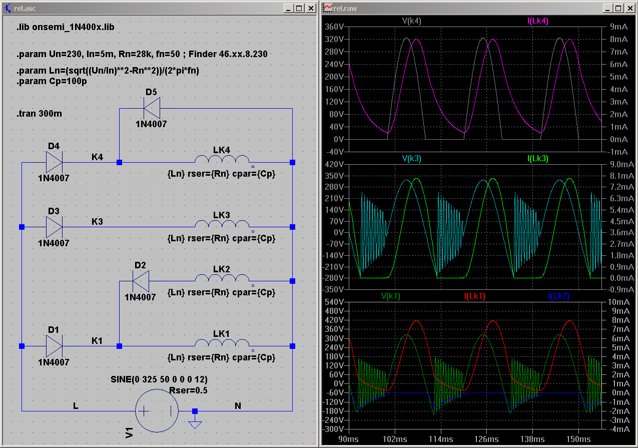

Im Anhang mein aktueller Schaltplan.
Ich kann nun einen Gleichrichter nehmen, kann man besser anschließen im
Verteiler, und habe mir noch ein "hilfrelais" gespart.
K2 zieht nie an, aber wenn es nicht da wäre, dann würde K1 und/oder K3
immer surren wenn das entsprechende Signal über die gemeinsame Ader
kommt...
Gruß,
Jürgen

Wenn du ILK3 mit ILK4 bzw. ILK1 vergleichst, siehst du, dass der Strom
ohne Freilaufdiode während einer Halbwelle 0 ist. Da diese Auszeit in
der Größenordnung der Abfallzeit ist, brummts.
Dein Zusatzrelais + rechter Teil des Gleichrichters sind nur eine
abgeschwächte Form der Freilaufdiode. Du kannst in deinem letzen Plan K2
durch einen Draht ersetzen.
Ansonsten kann ich mich nur Hubert anschließen: Mehr Details sind
gefragt.
