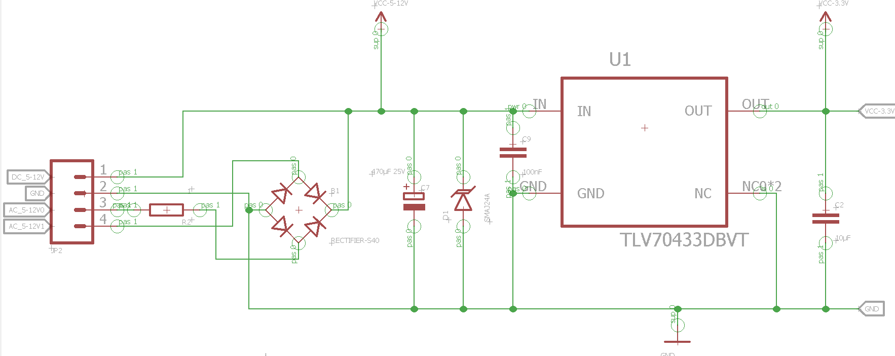

Gast #4584533
klasse, ich habe einen Kondensator mit 4700uF (parallel zu einem
Widerstand 22Kohm / 1/4W) in reihe zudem rest geschaltet (Relais mit
gleichrichterdiode und Glättungskondensator. Nun hält es so ca 4Sekunden
-> perfekt. Läuft alles.
Als letztes würde ich das ganze noch gern ~10Minuten zeitverzögern. Also
AC wir angelegt, und nach rund 10Minuten gibt es eine ~4s lange
Aktivphase des Relais. Ich denke da komme ich um eine kleine
Transistorschaltung nicht rum, oder?
Dank Euch soweit.
J
Projekt:
Ziel: Rollanden im Wohnzimmer soll runter fahren wenn ich die Haustür
abschließe - und später auch mal wieder hoch wenn ich auf schließe. Das
ganze soll zuschaltbar sein.
A) Ich habe einen Wechselkontakt (Niederspannung/Klingeldraht) an der
Haustür welcher betätigt wird wenn ich abschließe.
B) Ich habe Rolladen mit selbstgebauter Relaissteuerung welche sich
durch Tastbetrieb bis in den Anschlag fahren lassen (also 1x "kurz"
tippen, und sie fährt selbstständig bis ganz auf oder zu)
C) Ich habe einen Wahlschalter (mechanisch) im WZ mit welchem sich
das/die entsprechende/n Fenster (3) im WZ anwählen lässt/lassen.
D) Ich habe einen Rollanden doppeltaster im Wohnzimmer zum manuell
verfahren.
Alle Steuerungen sind ohne Trafo oder mikrocontroller/bussystem, haben
keinen Ruhestrom und das soll auch so bleiben.
Für die Niederspannungsseite des Türkontaktes wird die AC Spannung des
Klingeltrafos verwendet, da dieser eh immer aktiv ist.
Meinst Du damit das SELBE Relais?
Also An und Abfall verzögert.
Egal, schau Dir das mal an:
http://www.1-mcn.de/index.php?option=com_content&task=view&id=147&Itemid=1
Gast #4584610
Ja, wie beschrieben.
Ich brauche einen potenzialfreien Kontakt der 230V AC min 2A schalten
kann und ich habe ein AC Signal ~8V. Wenn es kommt, soll der Kontakt
nach ca 10min rund 4s aktiv sein, das ist das Ziel.
Momentan habe ich ein 12V Finder Relais welches direkt nach Anlegen der
~8V AC direkt für 4s anzieht. Dazu habe ich bisher 4 Bauteile verwendet.
Eine Diode 1N4007
Zwei Kondensatoren (4700uF/25V und 220uF/25V)
Ein Widerstand 22K/0,25W
Also noch nicht viel Hexerei :-)
Auf einen NE555 und Hühnerfutter würde ich sehr gern verzichten.
J
Gast #4584723
gibt es vielleicht eine einfache Transistorschaltung mit einem BC547
o.ä.?
Schaltplan bis jetzt:
AC Signal ---------------.
                        ---    |2|
                 4700uF ===    |2|
                         |     |K|
                        ---    |K|
                  220uF ===    |1|
AC ----------------------`
Danke
J

Gast #4585325
Harald W. schrieb:
> Rolladen sind nicht ganz so trivial, wie Du glaubst. Du brauchst
> ein Relais pro Richtung, welches zusätzlich die Handbetätigung
> verriegelt. Ansonsten gibt es eine Kurzschluss.
Oder man schaltet zwei Relais (1xum, 1x ein) in Serie.
Man erspart sich dadurch zwar nichts, hat dann aber redundant
etwas mehr Sicherheit eingebaut, wenn ein Relais spinnt, z.B.
ein Kontakt klebt. Im Rolladen sind ja noch die Endschalter
verbaut. Zu dem Problem des TO haben sich sicher schon einige
Gedanken gemacht, aber mit einem Gleichrichter und einem Elko
allein geht das nicht, weil der geladene Elko verhindert, dass
das Relais kontrolliert wieder abfällt, wenn das Signal abschaltet.
Hat das Web da noch keine Lösung zu bieten?
Gast #4585485
danke für die Antworten. Hätte ja sein können das mir jemand einen Tip
geben mag. Ich werde es mal mit diesem Ansatz weiter aufbohren:
http://www.ebs-elmshorn.de/akti/ags/elektronik/kurs/elo0f.htm
Einzige Sorge ist der Ladestrom des Kondensators, aber der sollte sich
ja durch die Relaisspule begrenzen. Vielleicht noch das Thema AC... aber
ich denke ich werde erst gleichrichten und glätten dann die
Transistorschaltung und im Lastzweig das Relais mit dem Ladekondensator
anordnen. Einen anderen Transistor nehmen...
Hier den Schalter durch einen Ladewiderstand ersetzen:
http://www.strippenstrolch.de/1-4-4-relaisverzoegerung.html
sollte ja gehen :-)
>>es nervt, warum kommen diese Infos stückchenweise?
Weil ich das hier parallel direkt integriere und merke was unpraktisch
ist, was funktioniert und was fehlt...
J

Gast #4585947
Na, was der 555 hier bringen sollte, konnte ich anhand der Links
nicht nachvollziehen.
Ein neuer Denkansatz wäre mal: Transformator -> Gleichrichter ->
Siebung -> +Versorgung für das Relais. Masse über einen Transistor
geschaltet.
Da die Siebung bei Direktversorgung (+ u. Masse) hier einem das
Abschalten erschwert, wäre es doch überlegenswert, die
Wechselspannung zu detektieren, und wenn die
abschaltet, (der Siebelko aber noch geladen ist) was eine
Detektorschaltung erkennen kann, so das man dann mittels Schaltransistor
das Relais ohne große Verzögerung ein- und ausschalten kann.
Wenn das zu kompliziert gedacht ist, kann ich auch nichts dafür,
aber so hab ich das Problem verstanden, und mir diese Lösung erdacht.
