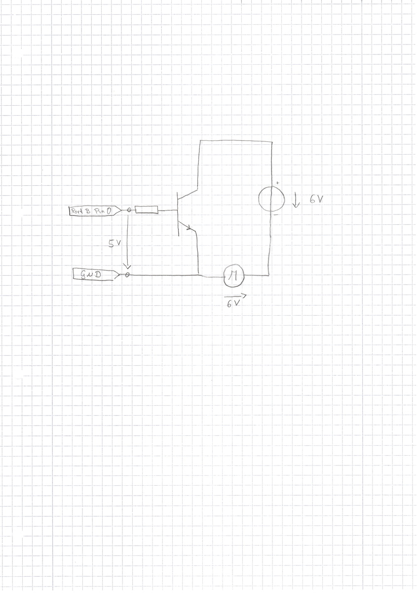

Ich habe mal eine Skizze zu meiner Versuchsschaltung eingestellt.
Jetzt meine Frage. Muss ich einen Potentialausgleich / galvanische
Trennung von Steuer- und Laststromkreis vollziehen? Ich weiß, hier ist
jetzt nur 1 V unterschied, aber es könnten ja auch mal mehr sein und ich
würde gerne auf der sicheren Seite mit meiner Überlegungen sein.
Für eine Antwort wäre ich sehr dankbar.
Richtiger Anschluss:
Stromquelle +  zu Motor+,
Motor-  zu Kollektor vom Transistor,
Stromquelle -  zu Emitter  vom Transistor.
Diode 1N4007 parallel zum Motor (Kathode an Stromquelle +)
MfG. Mandi

Sehe ich das jetzt richtig, dass ich bei einem NPN-Transistor immer die
Last an den Kollektor schalten muss und bei einem PNP-Transistor die
Last immer an den Emitter?
Und wozu genau dient die Gleichrichterdiode?

Machs doch einfach so, wie es alle machen...
https://www.mikrocontroller.net/articles/Transistor#PNP.2FNPN_als_Schalter.2C_wohin_mit_der_Last.3F
Also Minus=GND=Emitter.
Und die Last zwischen Plus und Kollektor.
BTW: Freilaufdiode nicht vergessen.

Nein. Richtig ist für einen Anfänger: die Last ist immer am Kollektor.
Und später, wenn du die Schaltungen (Emitter-, Kollektor-,
Emitterfolger-- und Basisschaltung) verstehst, unterscheiden und
berechnen kannst, darfst du die Last auch mal anders anschließen...

Induktive Gegenspannung unterdrücken.
Praxisversuch: Ein Relais mit 12V versorgen, zwei Finger über die
Anschlüsse und dann die 12V abklemmen. Es wird Dich "beißen", die Spule
spuckt ihre Restenergie durch Deine Finger aus.
Diese Gegenspannung ist andersherum gepolt als die ursprüngliche
Versorgung, durch eine antiparallele Diode wird sie kurzgeschlossen.
Lässt man die weg, bringt sie unter Umständen den Transistor um.
