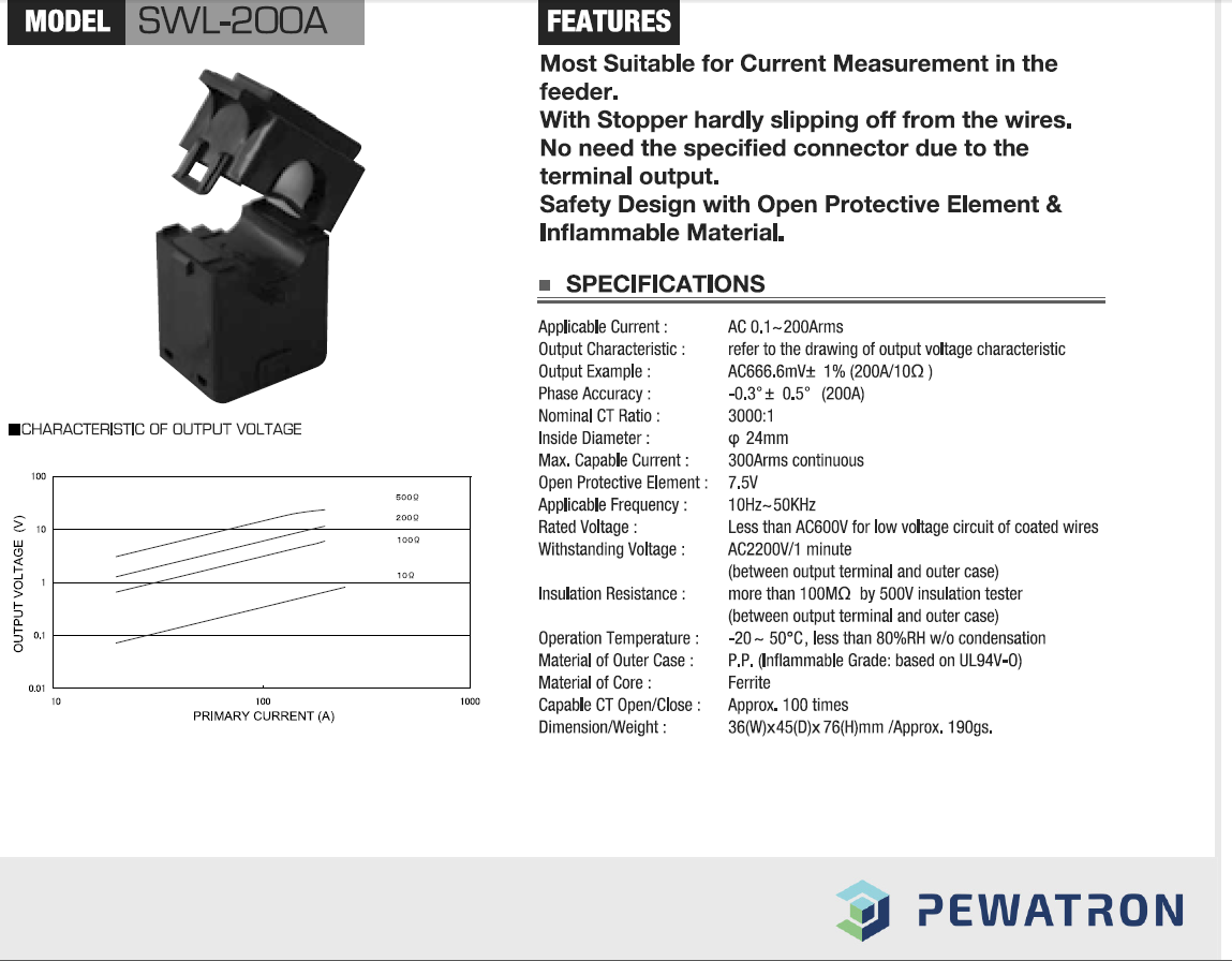

Habe ich einen Denkfehler oder könnte das klappen? (ist ja ein
Klappwandler :-)
Ich brauch nur etwa 100mW. Nicht viel, aber zuviel für einen längeren
Betrieb mit Akkus. Es gibt nur eine Drehstromzuleitung zu dem "etwas"
dickeren Motor, Strom etwa 120A/Phase, sonst liegt da nichts.
Der Motorstrom selbst interessiert mich nicht, ich brauch nur ein
bisschen Strom...

Hi
Ralf L. schrieb:

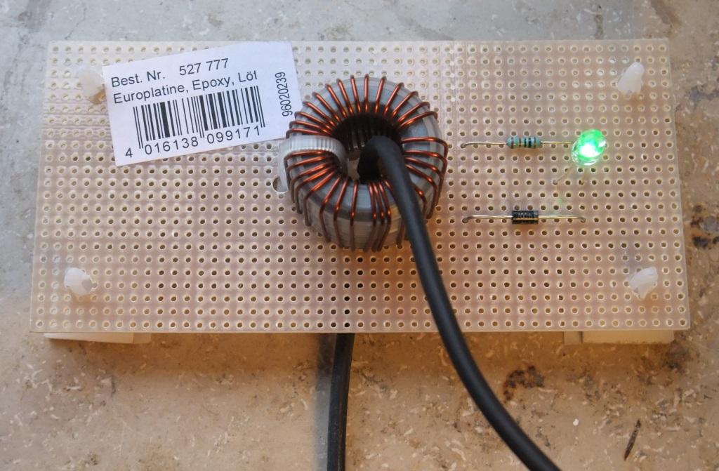

> Als Verbraucher habe ich einen 1,5 kW Heizlüfter
> verwendet (6 Ampere).
Die Funktion ist gegeben, der Wirkungsgrad aber noch optimierbar ;)
(1500W 'Steuerstrom' für eine grüne LED)
Bei dem Klappwandler musst Du nur beachten, daß die Spannung auf die
7,5V (die Z-Dioden-Spannung) ansteigen kann, wenn nicht der ganze Strom
abgenommen wird.

Hi
axelro schrieb:
> RALF, sind das beide Leiter, die da gleichzeitig durchgeführt sind?
Dann dürfte der Stromwandler (die Spule) aber gar keine Spannung
'erzeugen', da sowohl Hin- wie Rückweg des Strom sich aufheben.
Gerd E. schrieb:
> Für mich sieht das wie eine gängige Schlauchleitung aus, in der dann 2
> oder 3 Leiter innen drin sind.
Denke eher an H05VVK 2,5mm² - lässt sich auf dem Foto schlecht schätzen
(das 'Vergleichsnormal', eine Bierflasche ;), fehlt ... die regelmäßigen
Platinenlöcher ignoriere ich vorerst)
MfG
#5001759
Nein. Das ist nur ein 4qmm Leiter der vom 1500 Watt Heizlüfter etwas
angeschmolzen ist. Diesen Versuch habe ich vor 3 Jahren gemacht und
fotografiert.
Ich wollte damals nur eine einfache optische galvanisch getrennte
Stromanzeige realisieren.
Wenn ich beide Leiter durch den Kern führe leuchtet da nix mehr. Die
Magnetfelder heben sich dann auf, wie bei einem Summenstromwandler in
einem RCD-(FI) Schutzschalter.
Die 1N4007 ist antiparallel zur LED geschaltet (nicht in Reihe, auch
wenn das so aussieht)!

Ralf L. schrieb:
> Hab's ausprobiert. Mit der Ringkerndrossel von Conrad Best.-Nr. 534447
> bekommt man eine Leuchtdiode zum leuchten sogar mit 1k Ohm
> Vorwiderstand
