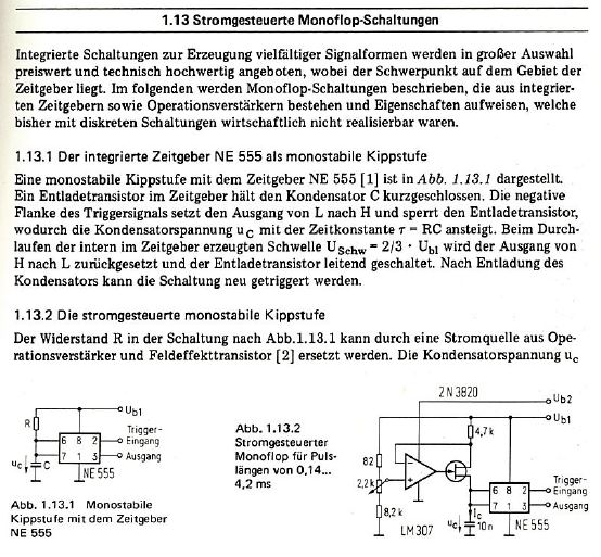

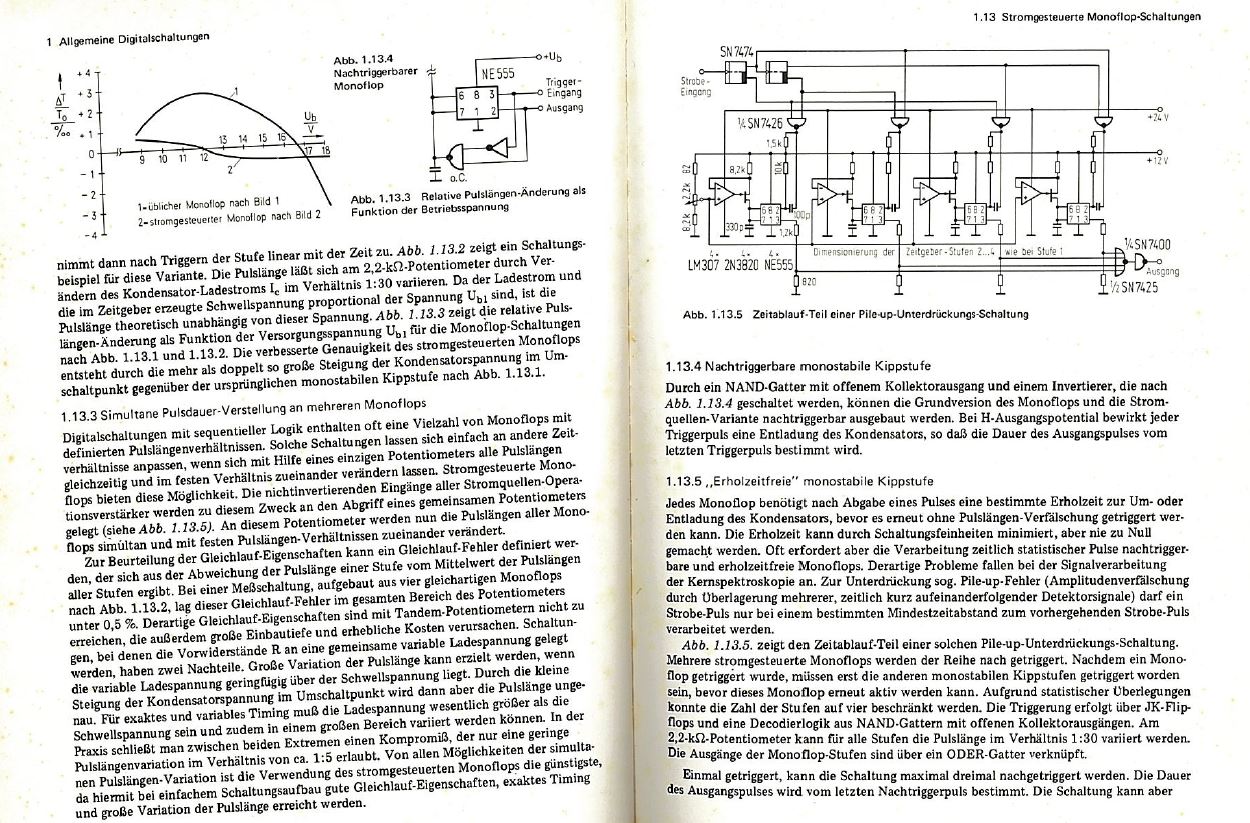

#5931977
Andre1597 schrieb:
> "Simultane Pulsdauer - Verstellung
> an mehreren Monoflops. Vielleicht kann mir ja hier jemand
> weiterhelfen/hat eine tolle Idee, das wäre toll -  oder vielleicht hat
> ja sogar jemand das Buch.
Ach ja, der Sammelband von Klasche/Hofer.
Ja, das habe ich.
Ich schau heute abend mal danach.
Verlinke es dann hier.

Gast #5933774
Andrew T. schrieb:
> Und hier das versprochen mit Analogtechnik .-)
Danke für die tollen Unterlagen!!! Top, auch ein guter Ansatz. Die
Entkoppelung einer Mono Flop mit einem FET- Transistor. Sehr
interessante Ansätze!!! 1000 Dank noch mal!!
