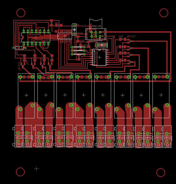

Hallo miteinander,
ich habe mirein kleines Hausbussystem gebaut. Das Mainboard bestückt mit
einem ATMEGA1284P. Über I2C kann man per Buchse div Relaiskarten
einstecken (bestückt mit den pcfs T/AT). Diese schalten dann bis zu 8
Relais über BSS123 Mosfets. 2x2 Relais laufen im Rolladenverbund
gesichert via AND und XOR Gatter das diese nich gleichzeitig schalten.
Bei mir auf dem Tisch lief alles sehr gut. Habe auch div Tests gemacht
mit den Leitungen für I2C,  war alles stabil.

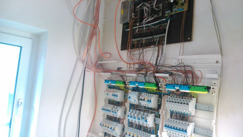

Jetzt habe ich es eingebaut (jede Karte (5) schaltet 2 Rolladen und 3x3
LED Spots 230V). Wenn ich die Sicherungen abschalte läuft alles, sobald
aber ein Strom durch das Relais fließt macht sich alles selbstständig.
Benachtbarte Relais schalten mit, sogar Relais von ganz anderen Karten.
Wenn ich Rolladen fahren will dann schwingt alles. Alle Relais tanzen
wie Sie wollen. Die Relais schalten auch gar nicht richtig. Wenn ich den
Schraubendreher zwischen die Kontakte stecke, dann schalten nur die
Relais auf der gleichen Karte einmal (als wenn der PCF resettet wird).
Daa Problem auf beim an und abfallen des Relais.
Mit manchen Relais schalte ich Stromstossschalter, hierbei fängt auch
alles an zuschwingen. Wenn ich den Stromstossschalter per Hand betätige,
dann schaltet das Relais welches es normalerweise schalten soll wie von
Geisterhand einfach und manche andere klackern dann auch.
Ich habe jetzt mal den Logikteil ca. 10cm von dem Schaltteil entfernt.
Rolladen und Stromstossschalter machen immer noch Probleme, aber die LED
Spots kann ich nun fehlerfrei schalten!?
Ich hoffe jmd kann mir helfen :/

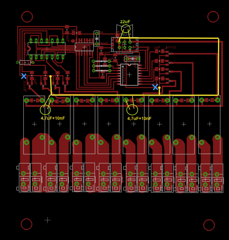

#3625291
Wenn Ich den Schaltplan und das Layout anschaue, dann bin Ich der
Meinung, dass:
1. Der Abstand von Steuerkreis und Lastkreis zueinander zwar groß genug
ist, aber nicht der Abstand zwischen den einzelnen Lastkreisen.
2. Deine Logikbausteine (nicht der PCF) haben keine Kondensatoren, bzw.
sind diese nicht sehr nah am Bauteil.
3. Deine Platine hat keine Pull-Up-Widerstände (zumindest nicht
ersichtlich)
4. Im Schaltplan sind deine unbenutzten Gatter nicht eingezeichnet,
sowie die Versorgungspins der Logikbausteine
Gast #3625311

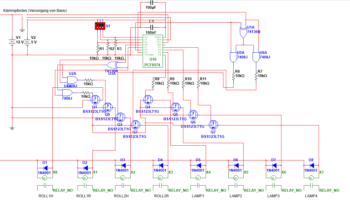

#3625323
@ Marius Dege (2009marius15)
>Okay, hier auch nochmal der Schaltplan.
Schaltplan richtig zeichnen
Dein Elko im Layout hat nie un nimmer 100uF, sowas hat ersten eine
andere Bauform und ist zweitens auch bei 12V größer.
Die Leiterbahnabstände zwischen deinen AUsgangskreisen sind zu
klein, hier sollte man 3mm anstreben.
Die Widerstände an den Gates der MOSFETs kannst du dir schenken.
An deinem IC oben links fehlt der Masseanschluss!!!
Dein Layout ist schlecht erkennbar, 300dpi dürfen es schon sein, siehe
Bildformate.
Irgendwie habe ich das Gefühl, dass du das Layout gemalt hast, anstatt
sinnvoll mit dem CAD-System zu erstellen. Im Layout tauchen Bauteile
auf, die nicht im Schaltplan sind. Ich wette, Schaltplan und Layout sind
NICHT konsistent. DRC durchgeführt?
Welches CAD-System ist das? Target? Liegen alle Leitungen auf TOP oder
Bottom? Ich tippe auf top. Wie kann man dann aber die Freilaufdioden
UNTER den Relais einlöten?

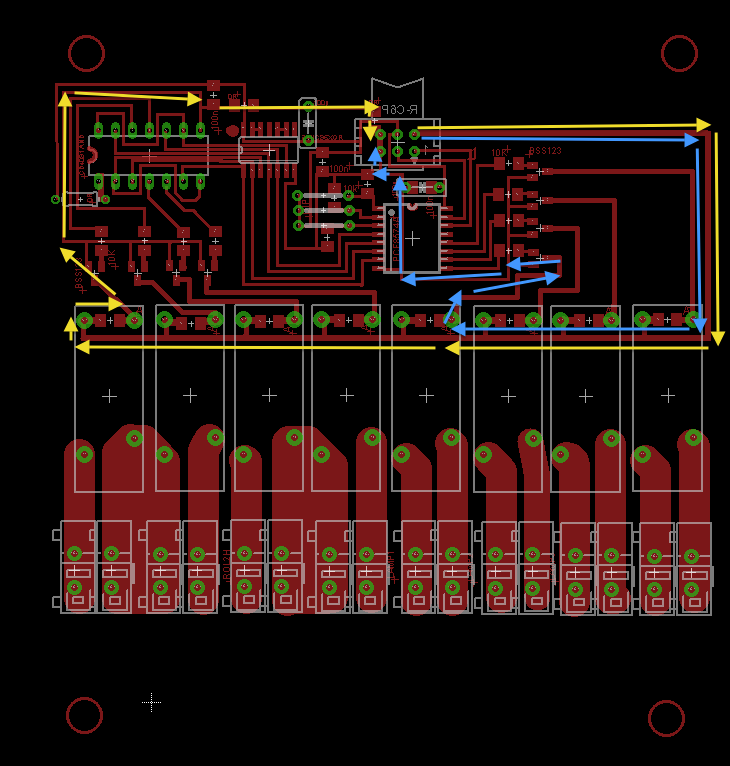

#3625329
>mir schon fast gedacht - Mist. Aber: In wie weit würde das denn Probleme
>geben? Benachtbarte Relais sollten dadurch ja wohl kaum anfangen zu
>schalten, oder?
Nein, aber es kann einen Überschlag geben, vor allem wenn die Platine
mal länger in Betrieb ist und feucht/dreckig wird.
>2. Abblockkondensatoren haben diese, so dicht es ging
Nö, schau dir mal die Massevebindung vim mittleren IC an (Bauteilnamen
im  Layout sind ne feine Sache).
>(das bei den
>Logikbausteinen immer doof, da 7 Masse und 14 VCC, also am ganz anderen
>Ende :(.
Kein wirkliches Problem, Keramikkondensatoren mit 5mm Raster sind schon
erfunden.
>3. Das ist korrekt, diese sitzen auf der Basiskarte, sollte man bei den
>einzelnen Schaltkarten (bis zu 32) auch noch welche einbauen?
Nein.
>4. Auch korrekt :). Die Logikbausteine sind einfach an VCC/GND
>angeschlossen (5V Logik).
Nicht mal das. Wo sieht man diesen Anschluss im Schaltplan?

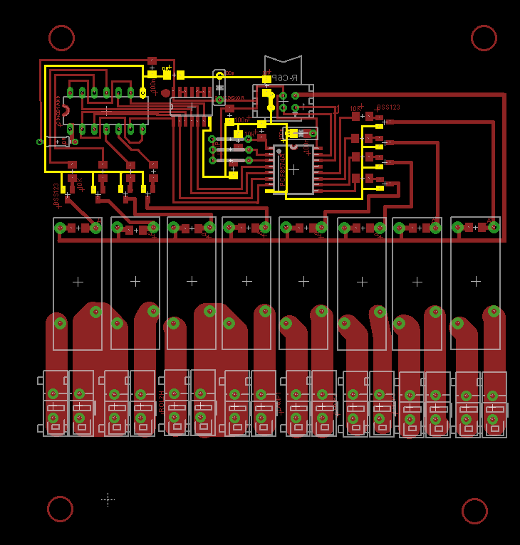

#3625338
> einzelnen Schaltkarten (bis zu 32) auch noch welche einbauen? Das
> Problem könnte dann werden das der Widerstand zu gering wird wg. der
> Parallelschaltung; deswegen habe ich sie dort weggelassen.
>(4) Es gibt nur 2 XOR
> Gatter welche unbenutzt sind, Ausgänge sind offen, Eingänge miteinander
> verbunden.
Zu 3: Rg wird zwar durch die Parallelschaltung kleiner, aber um zu
testen, ob der I²C-Bus gestört wird, würde Ich zumindest die Pads dafür
vorsehen. So hat man die möglichkeit, diese Platine einzeln zu testen,
ggf. müssten noch andere Anpassungen gemacht werden (z.B. Filter).

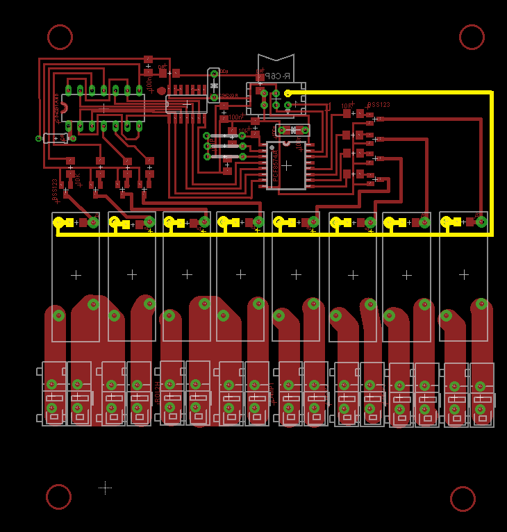

Zu 4: Deine unbenutzten Eingänge sind miteinander verbunden, aber mit
welchem Potential? Wenn deine unbenutzten Gatter schweben, kann sich
dieses auf die anderen Gatter auswirken und zu Fehlverhalten führen. Es
kann zwar nicht wirklich sein, da das XOR vor deiner Auf-Zu-Ansteruerung
sitzt, aber das einfachste hier ist eine Verbindung, wie auf diesem
Ausschnitt zu sehen ist (gelbe Linien). Gleichzeitig hat man eine
mögliche Fehlerquelle weniger
Gast #3625340

#3625359
>Okay, danke. Wurde korrigiert. ABER: Macht das EMV technisch was aus,
>würde das was an dem Problem ändern?
Nein.
> Wenn nicht, gibt's dieses Update
>bei der nächsten Charge; die alten würde ich dann so lassen. Sie
>schalten sowieso nur max. 200W, die anderen mehr.
Das ist egal, es sind immer 230V Netzspannung!
>Korrekt, mache ich aber trotzdem auch bei langsam schaltenden FETs. Wird
>aber keine Auswirkung auf das Problem haben.
Solche laxen Aussagen haben schon einige bereut! Immerhin hat deine
gateansteuerung nun 10K ausgangswiderstand, das ist VIEL! Im Extremfall
kann ein Störsignal auf dein Gate einkopplen und dieses schalten, denn
deine 10k können das Gatepotential nur schwach festhalten.
>An welchem (PCF, XOR oder AND)?
Eben um so ein Rumgeiere zu vermeiden hat der liege Gott Bauteilnamen
erfunden, die man einblenden kann. AKA Bestückungsplan.
>Korrekt, wie gesagt altes Schaltplanverfahren (Schaltplan mit Multisim,
>Layout mit EAGLE.

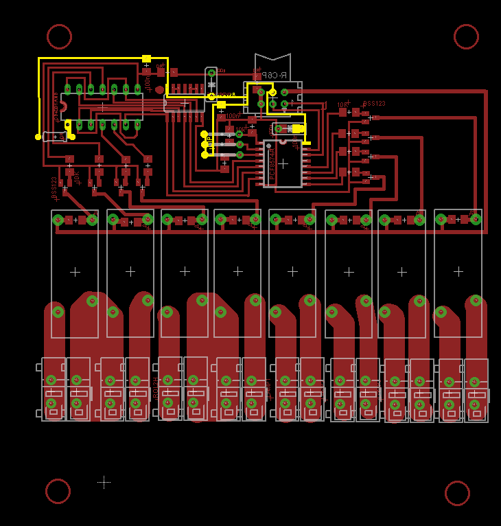

AUA! Da haben wir schon mal ein Problem! Mach mal ein SHOW auf deine
Masse und staune!
>Mit EAGLE. Ist Top-Layer. Relais sind auf der anderen Seite.
Mit der Arbeitsweise wirst du noch viel Spass haben . . .
Jaja, altes Platte etc., aber JETZT hast du die Probleme!

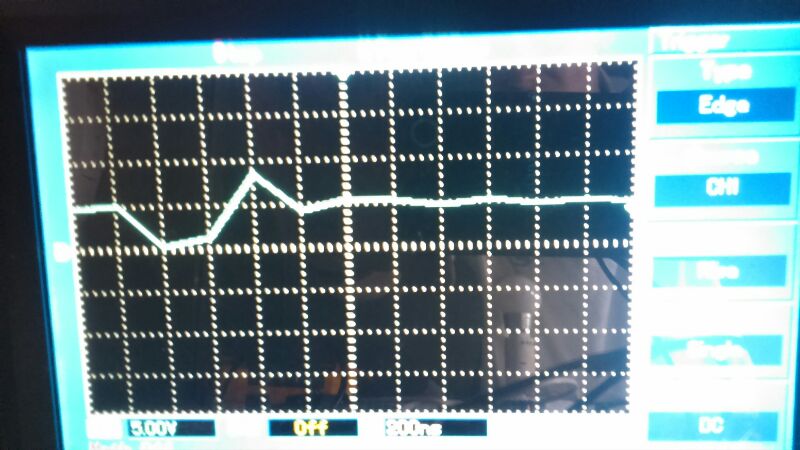

Gast #3625383
Ok, ich werde es testen, wenn es das ist bin ich erstaunt, glaube aber
nicht dran, da es für mich eher so aussieht, als würde der PCF
abstürzen.
Ich gucke mir das mit dem Oscar mal an.
Genau. Ich habe sie deswegen ausgeblendet weil Sie mich stören.
Macht hier aber auch nichts zur Sache, da da kein Masseanschluss fehlt,
dort ist ein 0R Widerstand. Die Karten funktionieren ja, ohne Last.
>>Layout mit EAGLE.
> Masse und staune!
Ich kann an der Masse nichts finden, wo liegt das Problem?
Naja, die Probleme kommen nicht durch meine alte Arbeitsweise, die hätte
ich auch mit der neuen, da ich damit nicht gerechnet habe das das
Relaisschalten solche Störungen verursacht. Hätte ich das gewusst, hätte
ich wohl TRIACs genommen. Aber es geht hier auch nicht um meine
Arbeitsweise, den Schaltplan oder sonstiges sondern um das EMV Problem.
Der Rest ist uninteressant. Also was wären denn Möglichkeiten wie ich
das verhindern könnte (eine wäre mal die 10K Gatewiderstände durch 0R zu
ersetzen), ein VDR werde ich noch über das Relais legen und einen
Snubber.
#3625393
Und wie soll man dann gescheit kommunizieren? Solche Angaben wie "der IC
boben links neben dem großen Widerastand" sind einfach nur nervig und
Schrott! Erzeuge wie der Rest der Welt einen gescheiten Bestückungsplan
und fertig. Dort sind NUR die IC-Umrandungen und Namen drin, keine
Signallagen etc.
Wenn das mal kein Irrtum ist. Dann erklär mir mal, wie die Masse vom
Steckverbinder an deinen DIL-IC oben links kommt? Ebenso VCC.
Was mal nicht ausreicht ;-)
>> Masse und staune!
Siehe oben!
Ach ne?
Welche u.a. DURCH dein Arbeitsweise entstanden ist, nicht nur durch die
zusätzlichen, nicht berücksichtigeten Schaltstörungen der Relais!
>Snubber.
Erstmal muss VCC und GND an deinen DIL-IC, it extra Drahtbrücken. Ein
Snubber am Relais dürfte auch viel helfen, VDR eher weniger.
Ahhh, jetzt sehe ich es, deine DIL-IC ist von UNTEN eingelötet? OMG!!
Eben SO eine SCHROTTKOMMUNIKATION kann man sich sparen! Dein Bild ist
absolut IRREFÜHREND! Viel Spaß bei der weiteren Fehlersuche.
Leute gibt's . . .

Der PCF8574 hat vom Prinzip her Open Collektor Ausgänge, die nur mit
100uA nach VCC gezogen werden. Dadurch kann mann sie auch als Eingänge
verwenden. Wenn du damit solide schalten willst, brauchst du umgekehrte
Logik und Schalter an der Plusseite, die Relais auf GND.
Beim Einschalten des PCF sind die Ausgänge alle auf H. Nach deiner
Schaltung sind dann alle Relais erstmal eingeschaltet, bis über den Bus
andere Befehle kommen. Das ist doch sicher nicht beabsichtigt, oder ?
Gast #3625425
> Signallagen etc.
In Ordnung.
Gerne.
VCC: Geht von der Klemme (Punkt 4) unter dem 0R durch dann am
Kondensator (100µF) vorbei dann an das XOR dann hoch unter dem 0R durch
dann hinten rum über den 0R Widerstand an das DIL-IC (AND).
GND: Geht von der Klemme (5+6) über 0R Widerstand hoch dann am 100µF
Kondensator entlang am XOR vorbei über den 0R Widerstand (SMD) dann an
Pin 7 vom DIL-IC.
Wohl wahr, mit Last wäre schon nicht schlecht.
>>> Masse und staune!
> Siehe oben!
Ebenfalls :)
> Ach ne?
Nö, wie gesagt, ich wusste nicht das der Schaltkontakt so eine Störung
verursacht.
Okay.
>>Snubber.
Ja wie gesagt, Top ist da wo SMD sitzt. Die Relais übrigends auch,
genauso wie die Buchse.
> Leute gibt's . . .
Und "Experten".
Gast #3625429

Macht nichts, das System sendet im Intervall die ganze Zeit.
Persönliche Seite #3625502
Ich war mal so frei die Versorgungsleitungen in deinem Layout
hervorzuheben.
Was ich nicht gut finde:
- Die 12V sind auf deiner Relaisplatine nicht mit Abblock-Cs versehen.
- Die 12V Leitung läuft in deinem Flachbandkabel direkt zwischen
  der SCL und SDA Leitung.
Ich vermute aber fast, dass dein tatsächliches Problem ausserhalb der
Relaiskarten liegt. Wie sieht es mit deiner Controllerbaugruppe aus?
- Schaltplan + Layout hierzu?
- Ein weiteres Foto vom kompletten Aufbau, welcher sich auf der
  dunklen (Holz-?) Platte befindet.
Jetzt schon :) 100n und 100µ habe ich drauf gepackt.
Korrekt, ich habe auch erst zweifel gehabt, hat aber erstaunlich gut
funktioniert ohne Last. Selbst mit 8 Karten, jedes ca. 15cm Kabel und
dann das auf eine Buchsenplatine (als Erweiterung für das Mainboard, da
dort nur 2 Buchsen drauf sind) lief alles stabil. Selbst die Flanken
waren nicht verzogen.
Ist gerade nicht möglich, bin nicht dort. Aber oben rechts (mit Trafo)
ist das Mainboard. Ganz links der Metallkasten ist ein 12V
Schaltnetzeil.
Dann habe ich unten 3 Karten, neben dem Netzteil ist noch eine und oben
sind ebenfalls noch 2. Zwischen den ganzen Karten liegt die
Buchsenkarte.
> Schaltnetzeil.
> Buchsenkarte.
Das konnte man schon auf dem zweiten Foto erahnen. Aber genau deswegen
frage ich.
Ich hoffe doch dass du Schaltplan + Layout nicht ausschließlich dort vor
Ort liegen hast.... [ mitdemzaunpfahlwink ]

Gast #3625592
Du hast in deinem Layout für die Einschaltströme deiner Relais große
Stromschleifen.
Selbst wenn man wollte, größer kann man sie eigentlich nicht mehr
machen.
Die gelbe Schleife geht um die gesamte Schaltung herum, so dass hier
überall Induktionsströme zu erwarten sind, der uC liegt genau in der
Mitte dieser "Spule".
Die blaue geht ungünstigsterweise auch noch direkt unter dem uC durch.
Es wundert mich nicht im geringsten, dass diese Schaltung macht was sie
will.
Tip:
setze deine Treiber MosFets direkt ans Relais, führe die
Spannungsversorgung der Relais UND EINE GND Leitung direkt
nebeneinander an die Relais/Treiber.
Die aufgespannte Stromschleife wird dadurch minimiert.
Entweder an jedem, oder jedem 2. Relais baust du dann Blockkondensatoren
(1uF, parallel dazu 10nF) genau in diese Leitungen ein. Dann noch ein
großen Kondensator (22uF) an den Connector.
So verhindest du effizien Störungen durch die Relais.

(erhöhten) Einschaltstrom?
Komisch nur, dass das ohne Last an den Relaiskontakten kein Problem zu
sein scheint?
Das Problem aber nicht gelöst.
Käse. An der Induktivität kommt der Strom zu spät. Na, dämmert's?

Du könntest versuchen dein PCB zu retten.
Trenne die 2 GND Leitungen an den mit den blauen Kreuzen markierten
Stellen auf.
Verlege einen Draht, und zwar genau in der Geometrie der gelben Linie,
also max. parallel zur Relais-Zuleitung. Diesen Draht fixierst du dann
mit Heisskleber.
So fließt der Strom den gleichen Weg zurück, wie er gekommen ist ohne
die großen Schleifen, die abstrahlen, aufzuziehen.
Dann lötest du ein paar Elkos und 10nF ein, die die Impulsströme direkt
vor Ort puffern sollen.
Ausserdem würde ich statt der 10k Serienwiderstände an den MosFET Gates
100 Ohm nehmen. Das begrenzt den Strom ausreichend, bietet aber nicht so
viel Angriffsfläche für induzierte Störungen.
Gast #3625619
Easylife schrieb:
> Tip:
> Spannungsversorgung der Relais UND EINE GND Leitung *direkt*
Top, super Antwort! Danke.

Also ich habe mal an 1 Relais eine 3W LED (230V mit Kondensatornetzteil)
angeschlossen, die 230V Kabel mal quer über die Platine gelegt und um
die Relais gewickelt sowie um das Datenkabel.
Juhu - Der Fehler von der Großanlage war reproduzierbar (selbst mit nur
einer Karte). 12V sind sauber, GND ist sauber und sogar SCL und SDA.
ABER: 5V bekommt Spitzen. Anbei mal das Bild vom Oskar. Nach div.
Änderungen mit Abblockkondensatoren taucht dieser Fehler nun nicht mehr
auf, ich hoffe es klappt auch bei der Großanlage und den
Rolladenmotoren.
Gast #3625648
Falk Brunner schrieb:
> @ Easylife (Gast)
>>Stromschleifen.
> Seit wann haben Relais, welche eine Induktivität darstellen, einen
wer spricht denn von "erhöhtem" Einschaltstrom? Wenn ich mal von
10-100uH ausgehe, steigt der Strom innerhalb von vllt. 50us von 0 auf
Maximum.
Das ist für mich steil genug, um bei der vorhandenen Schleife Störungen
zu erzeugen.
> sein scheint?
Weiss man es?
Evtl. sind es ja auch tatsächlich nicht die Ströme, die von den Spulen
erzeigt werden, sondern wiederum die Ströme die durch die Kontakte
fließen, die sich im Relais auf die Spule übertragen, und dann durch die
gezeigte Schleife in die Schaltung einstreuen.
Ich denke es ist einen Versuch wert, zunächst diese Schleifen zu
reduzieren.
Nö. Hat der Strom noch Winterzeit, oder was meinst du mit "kommt zu
spät"?
#3625673
@Easylife (Gast)
Du, denn das Wort "Einschaltstrom" impliziert das.
>Wenn ich mal von
>10-100uH ausgehe,
Relais liegt locker Faktor 100 höher.
>zu erzeugen.
Jaja, die lieben qualitativen Aussagen. So wie der Schmetterling in
Peking, der in Europa einen Wirbelsturm auslösen kann.
>Weiss man es?
Es erscheint wahrscheinlich.
>reduzieren.
Ja.
>spät"?
Der Strom ist phasenverschoben zu Spannung (im Wechselstromkreis) bzw.
folgt der bekannten E-Funktion (im Gleichstromkreis).

Vielleicht läßt sich der Aufbau der Leistungsschalter mit sowas hier
besser gestalten.
http://www.rittal.com/at-de/product/show/variantdetail.action?categoryPath=/PG0001/PG0002SCHRANK1/PG0003SCHRANK1/PG0018SCHRANK1/PRO00016SCHRANK1&productID=1541510#IGCMS41
Für die Kisten gibts fertige Montageplatten, auf die gleich Hutschienen
und Kammkanäle geschraubt werden können.
Möglichst zur besseren Entkopplung getrennte Kabelkanäle für
Leistungskreis und Steuerkreis verwenden.
Mit etwas Glück paßt in eine zweite solche Kiste die komplette
Steuerelektronik rein (was jetzt auf der Holzplatte ist). Das freut dann
auch den Funkamateur in der Nachbarschaft ;)
