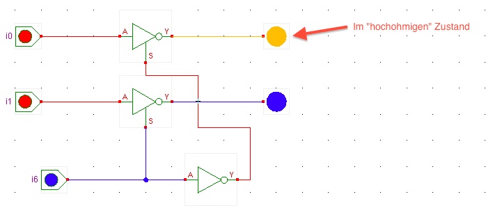

Weiterhin habe ich vergeblich ein Tristate-Gatter gesucht. Vielleicht
gibt es das ja nur in Software? Anbei ein Bild aus Hades. Es handelt
sich dabei um ein Gatter mit einem Dateneingang und einem Steuereingang.
Falls der Steuereingang gesetzt ist, wird das invertierte Signal
durchgeleitet und ansonsten ist der Ausgang auf dem dritten Zustand,
sog. "hochohmig". Kann man so ein Gatter auch kaufen? Besser: wie heißt
das?
Die gibt es auch in echt.
74xx -> Suche nach Tri
> ... ansonsten ist der Ausgang auf dem dritten Zustand, sog. "hochohmig".
> Kann man so ein Gatter auch kaufen? Besser: wie heißt das?
Tristate, oder High-Z. Im Deutschen wird es oft hochohmig genannt.

also ich habe den 74HC125 (http://www.conrad.de/ce/de/product/164356/)
gefunden. Das ist doch dann das entsprechende Gatter - im Datenblatt ist
die logische Zeichnung zumindest genau die Gleiche.

Fast gleich. Die in der Zeichnung oben sind invertierend, die HC125/126
sind nicht invertierend. Außerdem gehen deine bei G = 0 in HighZ, die
HC125 bei G = 1. Aber die HC126 würden passen, du musst eben nur noch
einen Inverter vorschalten.

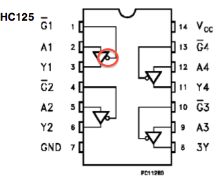

Mr Hyde schrieb:
> Okay, das klingt logisch. Also reicht diese Schaltung
> http://www.mikrocontroller.net/wikifiles/3/3e/WechselEntprellC.PNG am
> Taster aus?
Also das ist ein Tiefpass. Zum Entpreller wird der erst, wenn man
einen Schmitt-Trigger nachschaltet. Wenn Du Wechsel-Taster hast,
würde ich einen Entpreller in der "klassischen" Schaltung eines
RS-Flipflops aus zwei Gattern nehmen.
Gruss
Harald
OP #3264718
nochmals Danke für die vielen Antworten! Ich versuche mal alle Fragen zu
beantworten:
Alexander Schmidt schrieb:
Laut dem Datenblatt (siehe Auschnitt im Anhang) ist da so ein kleiner
Kreis am Ausgang des 74HC125. Das heißt doch, dass es ein invertierter
Ausgang ist und ist doch dann gleich mit dem was ich in Hades verwendet
habe.

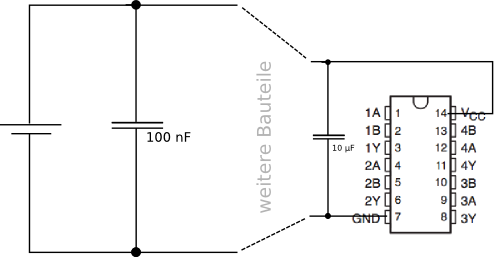

Okay, das war mir unbekannt, dass i.r.L. solche Probleme auftreten. Also
das mit dem 100nF Kondensator nahe VCC und GND (auf dem Bread-Board) ist
klar. Aber auf der Seite steht noch etwas von einem Kondensator von VCC
und GND jedes ICs und dass sparen hier hoft schief geht. Also muss ich
auch an jedem ICs noch einen 10µF Kondensator einbauen?
Ich habe mich mal an einem Schaltplan versucht (Anhang).
Nö, der Kreis ist nicht am Ausgang, sondern dort, wo der Ausgang
eingeschaltet wird.
Der Ausgang ist immer die Spitze des Dreiecks, der Eingang ist die
gegenüberliegende Seite.
> Also muss ich auch an jedem ICs noch einen 10µF Kondensator einbauen?
Nein, aber ein 100nF an jedem IC.
Vertausche 100nF und 10µF.
okay.
