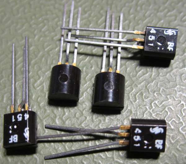

Mir ist im "304 Schaltungen" von elektor Verlag (S. 121) diese Schaltung https://www.elektormagazine.de/news/schaltung-diy-breitband-hf-signal-tracer über den Weg gelaufen. Eigentlich ein nettes Projekt für Weihnachten in Manhattan Bauform, wäre da nicht der BF451 (T5). Ich vermute, dieser Transistor wird hier wegen der geringen Ccbo: 0,35pF verwendet. Leider gibt keine vernünftige Alternativen. (BF324, BF340, BF343, BF441, BF540, BF936). In SMD gäbe es noch den NTE2401. Gibt es noch andere Bezugsquellen oder sollte ich das besser knicken? Vielen Dank für Eure Antworten, ich bin neu hier und hoffentlich lernfähig. ;)

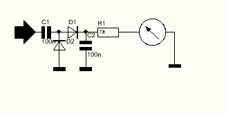

Wenn du so etwas tatsächlich häufiger brauchst, dann bau dir besser einen richtigen (Demodulator-)HF-Tastkopf.
https://www.mikrocontroller.net/attachment/706323/HF.jpg
Von Infineon gibt es passende winzige Schottky-Doppeldioden, mit denen man einen wesentlich weiteren Frequenzbereich abdecken kann.
Stört die Eingangskapazität, schaltet man einen Widerstand vor den Tastkopf.
Das Messwerk kann man "einsparen", und den Tastkopf auch an einen Oszi anschliessen.
Den 100 nF könnte man auf 1 nF verkleinern.
Das Testsignal sollte man dann auch amplitudenmodulieren.
Themaverfehlung. Verstärkt halt a bisserl sehr wenig. Und hören tut man auch sehr schlecht da am Oszilloskop kein Lausprecher ist.
Was er dem Tastkopf nachschaltet, ist dem TO ja überlassen.
Der Vorteil des Oszis ist, dass man bei einem korrekt modulierten Testsignal
eben auch gleich die Linearität beurteilen kann.
Das gelingt mit einem Lautsprecher nur unzureichend.
Ein Multimeter statt des Oszis/Lautspechers ginge natürlich auch.
Hat der TO denn auch ein geeigneten Testsignalgenerator?

H. H. schrieb:
Zahlendreher: BF451, nicht BF541! Ist doch nur bis 30MHz gedacht, da geht ein MMBTH81 auch. Evtl kannst du sogar noch die TO-92 Variante MPSH81 auftreiben.
Guten Abend und vielen Dank für die Unterstützung.
Wie es der Zufall will hat jemand heute Nachmittag BF450 bei Kleinanzeigen reingestellt. Zu einen akzeptablen Preis, ich kaufe lieber bei silent keys oder aus Werkstattauflösungen als bei ebay. Den BF494 kann man durch BF254 ersetzen, damit habe ich alles zusammen.
HF-Bipolartransistoren in PNP sind kein Verkaufsschlager mehr. Als der Autor die Schaltung entworfen hat, waren die BF451 schon 25 Jahre auf dem Markt und gut eingeführt. ;)
