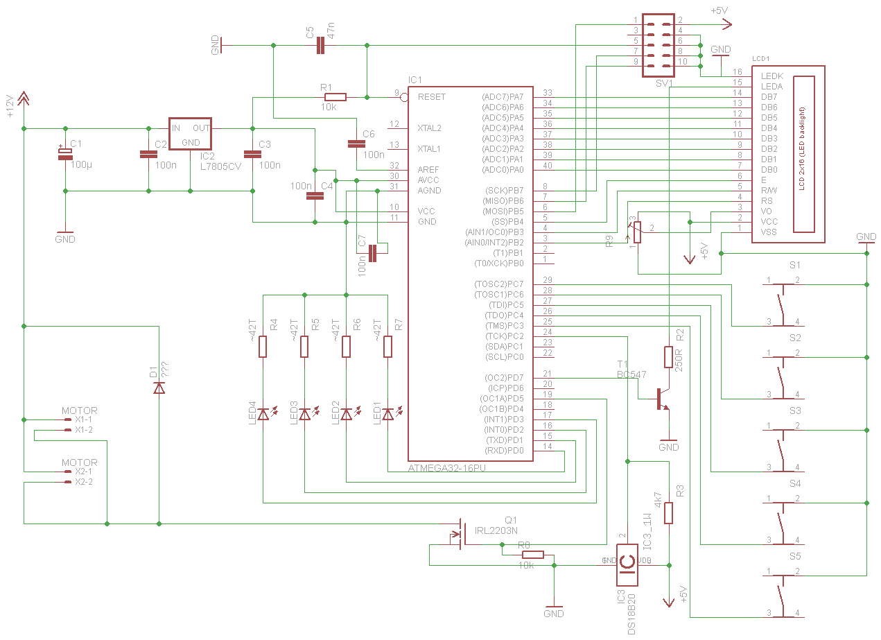

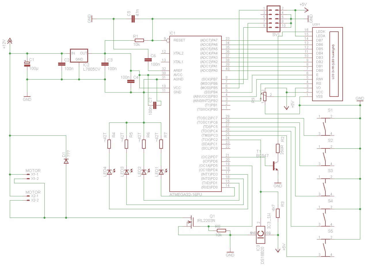

Servus Leute,
nach etwas längerer Zeit des Einlesens und Blinkenlassens möchte ich
mich mal an einer etwas nützlicheren Schaltung versuchen.
IDEE:
Es geht dabei um einen Aufbau zur Aquarienkühlung mittels 120mm PC
Lüftern. Im Sommer steigt die Wassertemperatur schon mal auf
ungemütliche Werte, durch Kühlung der Wasseroberfläche (und Umwälzung
des Wassers) kann die Temperatur jedoch auf ein paar Grad unter der
Raumtemperatur gehalten werden. Das kann natürlich auch über einen
Standventilator oder über fertige Produkte realisiert werden, beides ist
jedoch inkl. Stromkosten teurer, hat keinerlei LEDs oder LCDs, ist nicht
besonders gut erweiterbar und kommt außerdem schon fertig zusammengebaut
geliefert --> kein gutes Spielzeug.
UMSETZUNG:
Mittels Mikrocontroller wird ein Temperatursensor ausgelesen, liegt die
Temperatur über einem Einschalt-Schwellenwert werden die Lüfter
eingeschalten, liegt sie bei erneuter Messung unter einem
Ausschalt-Schwellenwert, werden sie wieder ausgeschalten. Zusätzliche
Funktionen sollen Spielereien wie ein Dauer-On- und Dauer-Off-Modus,
Status LEDs, Erinnerungsfunktion (wann wurden die Fische zuletzt
gefüttert?) oder evtl. eine stündliche Logging-Funktion ins EEPROM sein.
BAUTEILE:
Ich habe versucht, ausschließlich Standardbauteile zu verwenden, meiner
Meinung nach recht erfolgreich. Als Spannungsversorgung dient ein Noname
12V 2,5A Steckernetzteil, daraus macht ein L7805CV 5V für den Logikteil,
obgleich ich mir nicht mehr sicher bin ob nicht ein DC-DC
Spannungswandler besser gewesen wäre. Als Prozessor soll ein ATMega32
zum Einsatz kommen, der passt gerade noch so ins angedachte
Projektgehäuse und bietet ausreichend Platz für Logging und
Zusatzfunktionen. Display ist frisch aus China und mit einem HD44780
bestückt, die Hintergrundbeleuchtung benötigt laut Hersteller 9mA bei
2,75V, daher der 250 Ohm Widerstand. Die Beleuchtung soll per
Mikrocontroller abgeschalten werden können, für das ganze Display lasse
ich mir diese Option offen. Als Temperatursensor wird ein DS18B20
eingesetzt, die einfache Beschaltung und Auswertung hat mich hier
überzeugt. Das Schalten der Lüfter sollte erst ein BC547 übernehmen,
dessen Ic bzw Icm ließen den jedoch schnell einem IRL2203N Platz machen.
Als Lüfter sind im Moment 2 Stück 12V ~500mA 120mm Noname PC Lüfter
angedacht, je nach Lärmentwicklung und Wirksamkeit wird hier aber noch
getauscht oder vervielfacht (die Schaltung sollte genug Reserven haben,
das Netzteil ist natürlich evtl. upgradebedürftig)
FRAGEN:
1) Habe ich irgendwelche groben / offensichtlichen (Anfänger-)Fehler in
der Schaltung?
2) Ist der 47nF Kondensator zwischen RESET und GND notwendig? Ich habe
ihn in manchen Schaltungen gesehen, in manchen nicht. Ich gehe dank 7805
von einer recht sauberen Versorgungsspannung aus, oder machen mir die
induktiven Lasten einen Strich durch die Rechnung?
3) Ist der IRL2203N Q1 als N-Kanal MOSFET richtig beschalten? Möchte
hier um jeden Preis Fehler vermeiden.
4) Sollte ich den Gatestrom an Q1 durch einen 250 Ohm Widerstand auf am
Pin verträgliche 20 mA begrenzen?
5) Die Lüfter sollen nicht mittels PWM gestellt werden, sondern einfach
nur bei Erreichen der Schwellenwerte oder manuell. Dennoch werde ich das
Gefühl nicht los, dass eine Freilaufdiode angebracht ist. Stimmt das?
Kann hier Überdimensionierung schaden (außer dem Geldbeutel)? Was wäre
eine aktuelle Diode, die hier auch nach einem Upgrade auf 4 oder 6
Lüfter mit je 12V / 0,5A bestehen würde?
6) Wieviel Strom / Leistung muss ich für den FET einkalkulieren? Der
Rest der Schaltung dürfte so um die 20mA ziehen, würde bei 12V 240mW
machen. Da würde ich mich gerade noch trauen, die Schaltung in ein
geschlossenes Plastikgehäuse zu sperrren. Ist die Idee schlecht und soll
ich in jedem Fall Lüftungslöcher / Schlitze planen?
Mir ist klar, dass das weder der erste Post zu Aquariensteuerungen und
schon gar nicht der erste Post zu Lüftersteuerungen ist, dennoch denke
ich dass sich dieses Thema von den anderen unterscheidet, sowohl in
Zielsetzung als auch in der Schaltung.
Bin für Hinweise, Anfänger-, Fortgeschrittenen- und Expertenmeinungen
dankbar und hoffe, dass der Post trotz der Länge durch die
Unterteilungen ein wenig übersichtlicher geworden ist.
mfg

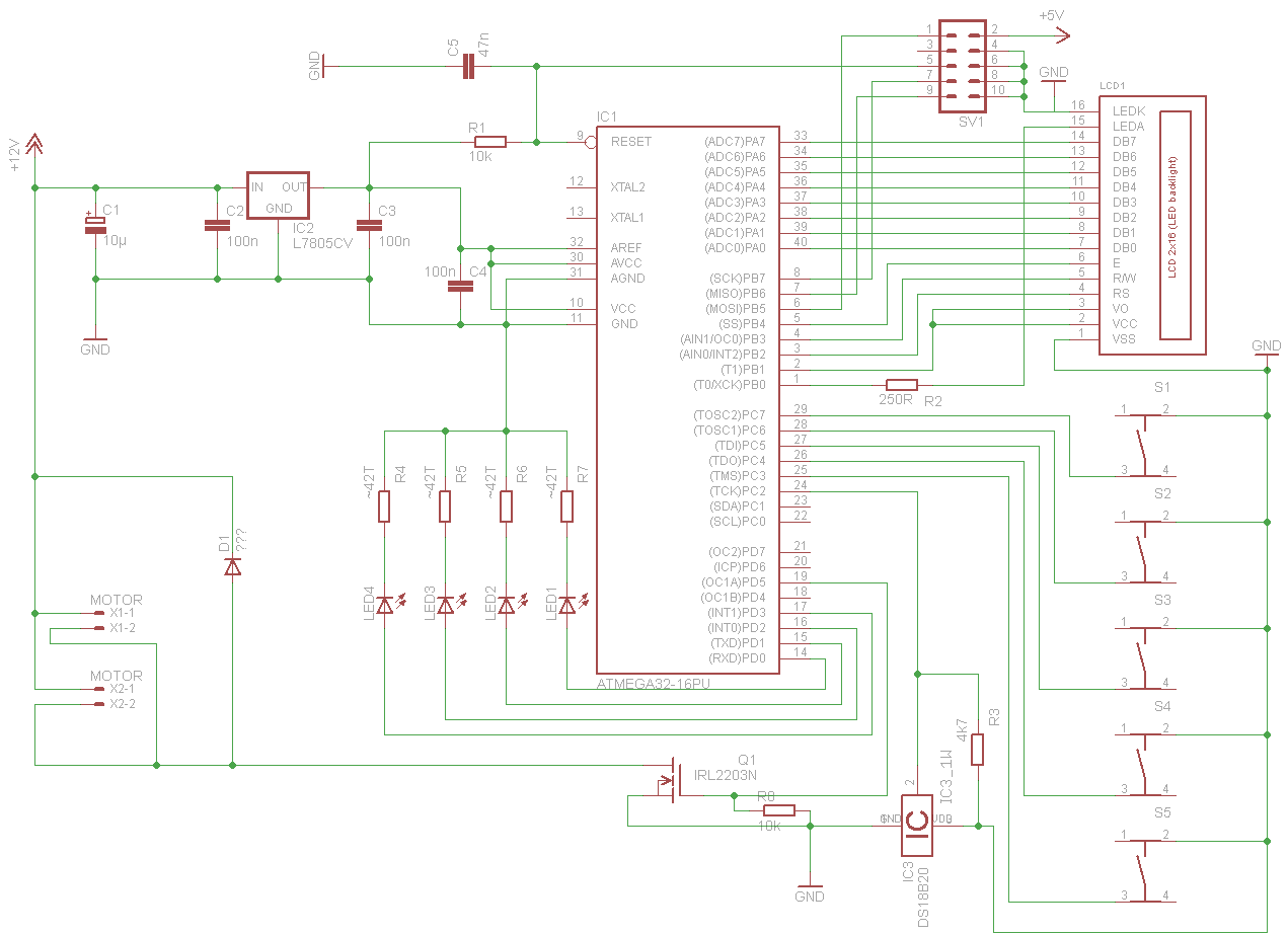

Edit: Die beiden Schaltpläne sind dieselben, in der Vorschaufunktion war
keiner zu sehen, also hab ich ihn nochmal hinzugefügt und beim Absenden
war er dann doppelt. Bitte einen löschen falls das jemand liest der das
kann ;)
#2197362
> der Schaltung?
Sieht gar nicht so schlecht aus.
AREF schliesst man nicht an Vcc an. Wenn du den ADC nicht benutzt offen
lassen, vorsorglich 100nF nach GND falls der ADC doch irgendwann zum
Einsatz kommen soll.
AVcc + AGND sollten ihren eigenen 100nF Kondensator bekommen.
Könnte sein.
Der Kondi schadet nicht. musst ihn ja fürs erste nicht bestücken.
Die 10µC am Eingang vom 7805: würde ich höher gehen. 100µF falls das
Netzteil keine besonders saubere Spannung liefert.
9mA für die Hintergrundbeleuchtung kommt mir ehrlich gesagt ein wenig
wenig vor. Wie auch immer: Die würde ich auf jeden Fall über einen
Tranistor schalten. Und den wiederrum an einen µC-Pin mit dem ich
Hardware-PWM machen kann (OC2 wäre frei), zwecks einstellen der
Helligkeit. Das ist einfach gemacht und kann zb so genutzt werden, dass
die Beleuchtung bei Tastenbetätigung angeht und 2 oder 3 Minuten nach
der letzten Betätigung automtisch wieder ausgeht, wobei die Helligkeit
per Programm eingestellt werden kann. Zumindest bei mir war es noch
immer so, dass die Beleuchtung sowieso zu hell ist und runtergedimmt
werden kann.
#2197365
> für das ganze Display lasse ich mir diese Option offen.
brauchst du nicht. Die Dinger brauchen so gut wie keinen Strom.
Aber: Mir fehlt ein Poti zum einstellen der Kontrastspannung!
Das LCD kannst du ach über 4 Bit ansteuern. Spart 4 Pins. Dann kannst du
die Steuerleitungen und die Datenleitungen gemeinsam auf 1 Port legen
und musst die nicht auseinanderreissen.

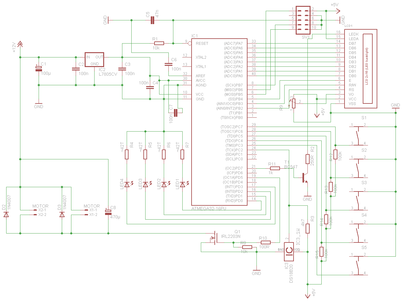

OP #2197370
@Skua
Vielen Dank, hatte mich bei den Tastern im letzten Moment umentschieden,
und hab VCC gegen GND getauscht, hab aber übersehen dass da noch der
DS1820 dranhing.
@Karl Heinz Buchegger
Vielen Dank für deine Hilfe, noch dazu um diese Zeit ;)
Ich habe mal versucht, deine Hinweise einzuarbeiten (habe versucht das
halbwegs zügig hinzubekommen und mir dabei fast die Finger gebrochen
dank der Usability von Eagle). Zufällig habe ich heute auch einen
"alten" Post von dir gelesen, in dem du die Idee des Ausblendens der
Hintergrundbeleuchtung aufgreifst :D
Das mit den 9mA sagt auch nur der Chinamann, ich habe selbst auch
gelesen dass die Teile teils mehrere zig mA ziehen. Ich werde es
vorsichtshalber mal auf nem Steckbrett mit 9mA probieren und dann
steigern, man weiß ja nie.
Das mit dem 4Bit Modus widerstrebt mir innerlich, wobei ich aber nicht
sagen kann warum. Habs von Anfang an immer mit 8 Bit gemacht, aber ich
denke wenn du das sagst geht das OK. --> Werde ich noch ändern.
Die Pins sind noch ein wenig willkürlich, gerade bei den LEDs. Ich muss
mir noch überlegen wie ich da am besten herumjongliere, damit die Drähte
im Endeffekt möglichst kurz sind.

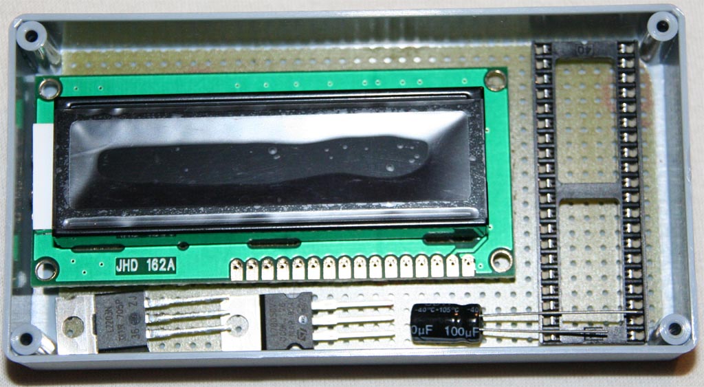

Angehängt habe ich ein Foto von dem Gehäuse, in dem ich die größten
Komponenten aufgelegt habe. Irgendwie habe ich die Innenmaße
überschätzt, auf dem Papier sieht's größer aus... Einen MAX232 und eine
9-polige Buchse zusätzlich wird's als wohl nicht spielen :(
Vor dem Gehäuse habe ich sowieso schon Respekt. Ich habe daran gedacht,
die Löcher erst zu bohren und feilen und dann mit einer laminierten,
bedruckten durchsichten Folie zu bekleben. Die (SMD-) Taster werden
erhöht angebracht und durch die Folie gedrückt. Mal sehen ob das was
wird.
@Rest der Welt
Gibt's Aussagen zu einer Freilaufiode bzw. zur Beschaltung des MOSFETs
Q1?

OP #2197908
@Chris
Danke für die Hinweise.
Ich gehe von hFESAT von 20 bei einem BC547 aus (praktischerweise gleich
ein Beispiel aus dem Artikel, ohne das hätte ich den Wert NIE aus dem
Datenblatt rauslesen können), bei maximal 100mA (muss ich erst testen)
hätte der Transistor also gerne 100mA/20=5mA an der Basis. Macht bei 4
Volt ca 800 Ohm. Wird inkorporiert.
Wie berechne ich sowas für einen FET? Habe gelesen, dass die kein
herkömmliches hFE haben. Bei 100 oder 10 Ohm würde das aber auch
bedeuten, dass bis zu 50 respektive 500mA fließen könnten, darüber wäre
ein durchschnittlicher Pin am Mikrocontroller wohl nicht glücklich, oder
habe ich hier etwas nicht verstanden?
mfg
Edit: Welche Diodenfamilie eignet sich hier? Ich habe nur 1n4xxx, weiß
auch nicht was da der Stand der Technik ist, möchte mir hier keine
Dinosaurier einhandeln :D
OP #2197938
@123
Da wollte ich eigentlich die im AVR verbauten verwenden, ich meine das
schon mal gemacht zu haben und dass das auch funktioniert hat.
Dank
http://www.mikrocontroller.net/articles/Relais_mit_Logik_ansteuern#Freilaufdiode
bin ich übrigens zur Überzeugung gelangt, dass eine 1N4148 pro Lüfter
eigentlich doch funktionieren dürfte, die werde ich wohl direkt am
Lüfter befestigen und nicht im Gehäuse (-->Platzmangel :D)
Ich habe diesen Artikel nicht zum ersten Mal gelesen, trotzdem ist mir
diese Sektion nie aufgefallen, traurig irgendwie...
mfg
Gast #2197958
Reichen dir den 150mA für den lüfter? Nimm lieber ne 1N4004 die Kann 1A.
Da bist du auf der sicheren Seite.
Ach ja ich würde die Versorgungsspannung der Lüfter noch mit einem etwas
> Volt ca 800 Ohm.
Da betreibst Du den aber schon sehr am Limit. Soviel benötigt deine
Hintergrundbeleuchtung ja wahrscheinlich auch gar nicht. Da kannst Du
z.B. auch 1k nehmen und gut ist.
Ein FET wird ja gerade nicht über einen Strom gesteuert, sondern über
eine Spannung. Allerdings besitzt das Gate eine Kapazität, die bei jedem
Schaltvorgang umgeladen werden muss. In diesem kurzen Moment können dann
sehr hohe Spitzenströme fließen, denn ganz kurzzeitig ist das dann quasi
ein Kurzschluss. Das kommt jedoch erst zum Tragen wenn man den FET mit
einer schnellen PWM ansteuern möchte. Hier können durch das ständige
Umladen des Gates also beträchtliche Ströme fließen. Ist für Dich aber
egal, da du ja nur gelegentlich die Motoren an- und abschaltest. Im
Forum findest Du diverse Beiträge in denen entsprechende Berechnungen
hergeleitet werden.
Du könntest den Widerstand daher auch theoretisch weglassen. Allerdings
begrenzt er auch die Flankensteilheit deines Steuersignals, was sich
EMV-technisch positiv auswirkt.
Bei Motoren würde ich irgendetwas schnelleres als die 400x nehmen.
BVY27/200 oder so.
Gast #2197968
Man beachte das die Pull-Ups in den µCs keine richtigen Widerstände
sind. Ich würde die noch mit dazu packen. Z. B. Widerstandsnetzwerk das
braucht fast keinen Platz.
OP #2197983
@123
Laut
http://www.nxp.com/documents/data_sheet/1N4148_1N4448.pdf
schafft eine 1N418 einen non-repetetive Peak-Forward-Current zwischen
0,5 und 4A. Auch repetetive wären 450mA. Wie kommst du auf 150mA? Habe
aber gerade gesehen, dass ich noch 1N4007 habe, mit denen bin ich dann
wohl endgültig sicher. Kondensator ist vermerkt, ich werde schauen was
sich maximal noch unterbringen lässt.
@Chris
Ich muss erst herausfinden, wieviel Strom die LED wirklich benötigt,
laut Verkäufer nur 9mA, danach rechne ich dann nochmal. Jetzt weiß ich
ja wie ;)
Bzgl. Widerstand FET: Dann werde ich einen 100 Ohm Widerstand verbauen
und gut ist's.
Die Dioden werde ich mir gleich anschauen, laut
sind jedoch 1N4xxx für nicht-PWM Steuerungen ausreichend. Die hätte ich
auch da, aber mal schauen wie schnell sich die von dir angesprochenen
besorgen lassen.
Gast #2197999
Maximale Verlustleistung 500 mW. Auch das ist wichtig. Müsstest mal
messen wie viel Energie deine Lüfter nach Abschalten der Versorgung
zurück speisen. Du könntest natürlich auch einen MOSFET N-Kanal nehmen.
Der hat diese Schutzdiode schon eingebaut.
Gast #2198000
> BVY27/200 oder so.
Sorry, meinte BYV
Welchen Nutzen soll das wo und wann in der Schaltung haben?
Gast #2198014
@Chris: Informiere dich mal wie man eine EMV-Gerechte Tastenentprellung
vornimmt. R-C-Glied und zusätzlich über Software. Für Schaltungen die am
Netz hängen sehr wichtig. Da kanns dir schon mal passieren das beim
Einschalten einer Leuchtstoffröhre deine Schaltung anfängt zu spinnen.
OP #2198030
@123
Das wird ohne Oszi glaube ich eine interessante Aufgabe :(
Meinst du an jeden Lüfter einen MOSFET und nur dessen Diode nutzen?
Nachdem ich meine sündteuren IRL2203N in einem Anflug geistiger
Umnachtung bei Conrad gekauft habe, bricht da wohl der Geiz durch und
ich kaufe mir lieber noch 100 Stück BYV27-200 um 15€ aus Polen :D
Ich hab auch die Pullups jetzt mal eingezeichnet, ich werd's vor dem
Löten auf nem Steckbrett testen, wenns keine Verbesserung bringt und
kein Platz vorhanden ist überleg ich's mir nochmal.
@Chris
Danke, hab' schon geglaubt eBay hat die nicht :)
mfg
Gast #2198038
Du kannst auch einen dicken MOSFET nehmen und alle Lüfter darüber
ansteuern. Nachdem du aber deine schon gekauft hast - nimm das her was
du hast. Ach ja und Conrad sollte man vermeiden, ausser einen
Intressiert der Preis nicht ;)
OP #2198049
@123
Genau so mach ich's doch, oder was meinst du? habe einen IRL2203N (Q1)
der mir die beiden Lüfter steuert. Oder hab ich dich jetzt falsch
verstanden?
Die Affäre mit Conrad ist an einem Samstag passiert, als ich mir
eingebildet habe unbedingt mit einem (bereits gekauften) Lasermodul eine
Lichtschranke bauen zu müssen, wofür mir allerdings ein Fotowiderstand /
Transistor (keine Ahnung mehr) und die Transistoren gefehlt haben, um
den Aktor zu steuern. Hab mich beim Reflexkauf natürlich gleich für ein
paar Stück mehr entschieden. Seit der Rechnung kaufe ich lieber das
meiste aus China und warte geduldig :D

OP #2198165
OK, das klingt nach einer Menge Aufwand fürs Feintuning :) Mal schauen,
vielleicht wird das eine Ausbaustufe, Pins genug sind ja noch frei.
Mittlerweile habe ich glaube ich Vertrauen in die letzte Version der
Schaltung gefasst, je nachdem wann Zeit ist werd ich sie mal am
Steckbrett probieren. Nur ob das geschlossene PVC Gehäuse die Wärme
abführen kann weiß ich noch nicht so recht. Hat hier jemand
Erfahrungswerte?
mfg
Gast #2198247
> Erfahrungswerte?
Wir kennen hier weder das Gehäuse, die max. Umgebungstemperatur, den
Stromverbrauch und und und... Der größten Stromfresser werden wohl die
Beleuchtung des Displays und deine LEDs sein. Der Rest sind ein paar mA.
Die Verlustleistung am Spannungsregler wirst Du dann einigermaßen
abschätzen können.
Ein paar letzte Anmerkungen hätte ich noch. Teilweise sind sie auch
weiter oben schon einmal von anderen Personen genannt worden:
1.
1N4148 "über" den Spannungsregler setzen. Grund hier:
http://www.elektronik-kompendium.de/public/schaerer/ureg3pin.htm
2.
100k von Basis an Emitter bei T1. Grund hier:
http://www.mikrocontroller.net/articles/Basiswiderstand#Offene_Basis_bei_Reset
3.
Display im 4-Bit-Modus ansteuern. Ist nicht viel komplizierter,
reduziert den Verdrahtungsaufwand und macht Pins für die Zukunft frei.
4.
Benutze den UART mit einem Pegelwandler um dir das Leben leichter zu
machen. Ohne Debugger ist so ein Schnittstelle, mit der man sich
Messwerte/Meldungen/Statusänderungen an den PC senden kann echt Gold
wert. Einfach MAX232 (besser MAX232A oder MAX202, beide kommen mit 100nF
Kondensatoren aus) dran und gut. Dazu wäre dann allerdings noch ein
Quarz als stabiler Taktgeber anzuraten.
Dann mal viel Spaß beim Basteln :-)
OP #2198269
1) Du meinst zusätzlich, so dass der Strom von der 5V Seite auf die 12V
Seite fließen kann? Also aus "Die überlebenswichtige Rückfluss-Diode
D1"? Wird gemacht.
2) Das hatte ich vorher gelesen, keine Ahnung warum ich das nicht
eingezeichnet hatte. Wird auch gemacht.
3) Bin ich noch am Überlegen, würde wohl auch deutlich den Kabelsalat
bei ohnehin begrenztem Platz reduzieren.
4) Wenn noch irgendwo ein cm² Platz ist werde ich einen 232er einbauen,
der Vorschlag kam so oft, dass ich mich umentschieden habe :)
Das Gehäuse ist jenes:
http://neuhold-elektronik.at/catshop/product_info.php?products_id=3298
1,3mm Plastik, 112  57  22mm Außenmaße.
Ich rechne mal mit einem Gesamtverbrauch von ~50mA, also werden max.
600mW abzuleiten sein. Genaueres kann ich erst nach einem
Steckbrettaufbau sagen. Die Umgebungstemperatur ist an einer Seite die
Temperatur der Aquariumsscheibe, an allen anderen die Raumtemperatur.
Ich bräuchte nur eine Meinung, ob das überhaupt ansatzweise möglich ist
oder ob sowas in geschlossenen Plastikgehäusen ohnehin unmöglich ist
weil es sich immer weiter aufheizt.
Danke nochmals für die ganze Denkleistung, die hier schon reingeflossen
ist.
mfg
#2198282
kannst du machen wenn du Platz hast.
Wenn nicht, dann verbau auf die eigentliche Platine 2 Lötnägel und
schliesse eine Zusatzplatine mit einem MAX (und dem zugehörigen
Kleinkram) drauf nur während der Entwicklungszeit an. Das kostet dich
nur 2 Lötpads neben den µC-Pins.
Bereuen wirst du so etwas sicherlich nicht. Es gibt nichts Blöderes, als
ein Programm zu entwickeln, das Programm macht nicht das was du willst
und du hast so gut wie keine Möglichkeit, dir Messwerte oder sonstige
Dinge ausgeben zu lassen. Du hast zwar ein LCD drauf, dass dazu
herhalten kann, aber mit dem ist man dann doch sehr beschränkt. Vor
allen Dingen, weil ja die normalen Programmausgaben (wie Menüaufbau und
dergleichen) ja in der Zwischenzeit auch auf dem LCD landen sollen.
Und wer weiß, vielleicht interessiert dich ja im Herbst welche
Temperaturen im maximum an jedem Tag waren, wie oft der Lüfter gelaufen
ist, wie lange, etc. etc. Wenn der M32 das im EEPROM mitspeichert und
auf Verlangen über die RS232 rausspielt, dann kann man da im Nachhinein
seine Schlüsse ziehen.
Du musst diese Zusatzplatine ja noch nicht einmal jetzt aufbauen. Aber
es beruhigt, dass es möglich wäre, wenn der Fall der Fälle eintritt.
Wenn du dir die Pins jetzt allerdings mit anderen Dingen verbaust
(obwohl es nicht notwendig ist), dann ist es Essig mit 'kann man, wenn
man es braucht'

Schaden kann die Diode nun wirklich nicht. Das Gehäuse hast Du aber ganz
schön sportlich gewählt, jedenfalls für einen Lochrasteraufbau :-)
Wenn Du tatsächlich bei 50mA bleibst, würde ich mir keine Gedanken
machen. Verlustleistung am Spannungsregler wären dann aber nur
(12V-5V)*0,05A=0,35W. Aber gut, der größte Teil vom Rest bleibt auch
irgendwo im Gehäuse als Wärme zurück :-) Trotzdem wären 0,6W auch nicht
die Welt.
Da Du ja keine riesigen Motoren verwendest wird am MOSFET auch nicht die
Welt abfallen und die Dioden willst Du eh an die Motoren packen.
Das größte Einsparpotential, dass Du jetzt noch hast werden die LEDs
sein. Ich habe hier z.B. irgendwelche Power LEDs, da kannst Du bei 1mA
nicht mehr reinschauen, so hell sind die.

OP #2198319
Hab vorher schon geschrieben: Am Papier hat's größer ausgesehen :D :D
Evtl klemm ich bei ein paar Stunden Trockenbetrieb noch DS18B20 mit ins
Gehäuse, dann sieht man recht schnell ob sich das ausgeht.
Bis auf die Platine, Sockel und Pin Header hatte ich den Rest schon,
immer in größeren Stückzahlen gekauft wenn ich mal was mit dem
jeweiligen Bauteil machen wollte. Ob das bei einem Hersteller viel
günstiger gekommen wäre weiß ich nicht, immerhin hab ich die Komponenten
immer in der jeweils günstigsten Mengeneinheit per eBay aus Fernost
gekauft. Bis jetzt bin ich sehr zufrieden, allerdings fürchte ich mich
vor dem Tag an dem ich wegen unklarer Toleranzen oder Ähnlichem
unspezifische Probleme mit einer Schaltung habe und alles neu kaufen
muss. Aber für den Anfang und um alles ein wenig kennenzulernen /
auszuprobieren würde ich sagen war mein Vorgehen der way to go :)

Hmmm ...
Mal abgesehen von der Elektronik: Ein Aquarium schwitzt nicht.
Daher kann man mit einem Lüfter nur einen schnelleren Angleich der
Wassertemperatur an die Umgebungstemperatur erreichen.
Die Kühlung, welche Du über das Verdampfen des Wassers erreichen kannst,
wird durch Wärmeaufnahme über das Aquarium bzw. durch Sonneneinstrahlung
wieder zunichte gemacht. Ergebnis ist eine feuchte Bude und ein leeres
Aquarium.
Effektiv kommst Du nur mit einem Kompressor (wie im Kühlschrank) ans
Ziel.
Selbst aussen aufgeklebte Peltier-Elemente sind wirkungsvoller.
Jobst
OP #2199814
Das Ganze wurde letztes Jahr zwar nicht empirisch bewiesen, aber
zumindest nicht widerlegt durch Überströmen der Oberfläche mittels eines
Standventilators. Mit diesem ging die Temperatur zurück, ohne stieg sie
an / blieb gleich. Wenn das Aquarium die Umgebungstemperatur hat, so ist
das wohl meist hinreichend. Ob der Anstieg von der Sonneneinstrahlung,
der Pumpe, oder einem geheimen AKW das von den Fischen betrieben wird
erzeugt wird weiß ich nicht. Es dreht sich also alles nur um die Frage
Ventilator oder etwas Selbstgebasteltes :)
Außerdem besänftigt es den Basteltrieb.
