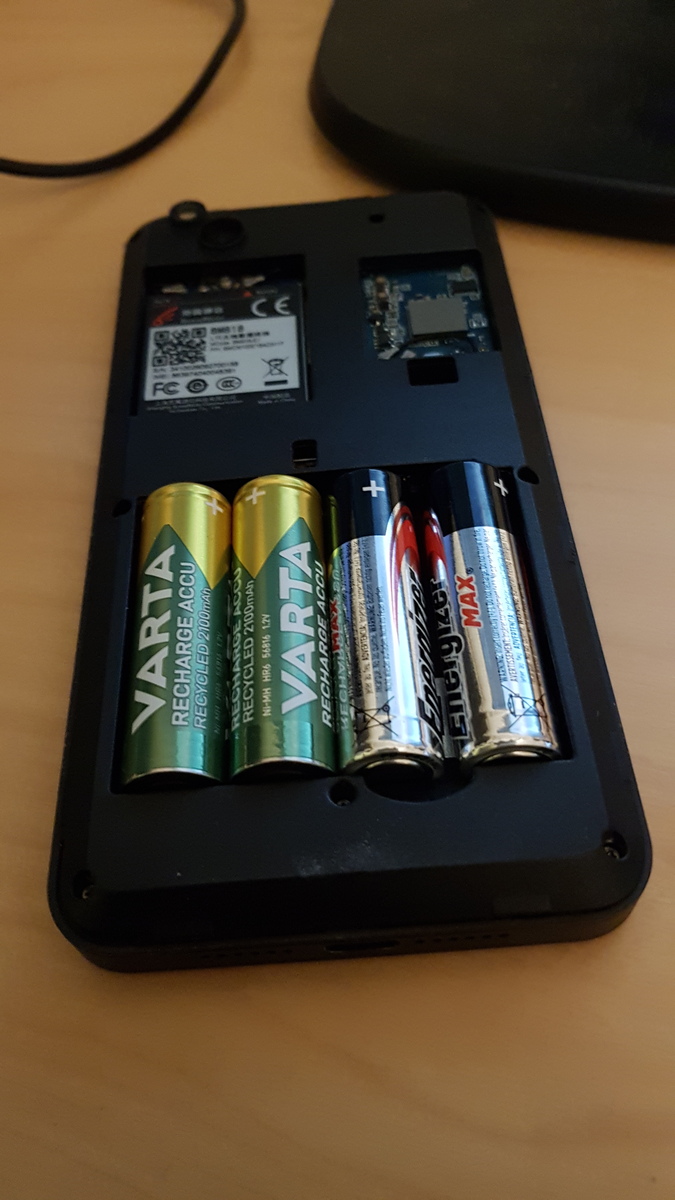

OP
Ok, dann packt man halt liion statt NIMH in die Dinger. Es geht mir ja
nicht darum, was drinn ist.
Die Idee kam mir, als ich gerade ein paar AA Batterien und Akkus und ein
Smartphoneprototyp herumliegen hatte. Da hab ich die einfach mal rein
gelegt.
Die gehören zwar da nicht rein, aber die passen perfekt (siehe Anhang).
Auf dem richtigen Akku stand 7.4Wh (2Ah 3.7V. Das label ist zwar glaub
ich falsch, der Akku hat eigentlich 3Ah (11.1Wh) oder 3.5Ah (13Wh) oder
so, weiss nicht mehr so genau. Das finale Phone hat einen etwas
grösseren mit 4.5Ah, btw. 16.65Wh).
Die AA NiMh sind 2.53Wh (2.1Ah 1.2V), 3 von denen sind schon 7.56Wh
(mehr als auf dem echten Akku stand), 4 (so viele passten rein) sind
10.08Wh (was in der tatsächlichen Größenordnung von dem Akku vom
Prototyp liegen könnte). Und so kam dann die offensichtliche Idee, was
wäre, wenn man normale Batterien nehmen könnte...
Heutige Handys sind schön flach und man kann sie gut in die Hosentasche
stecken. Mit standard Batterien werden sie wieder dick und klobig - so
wie früher. Das will keiner.
Der Akku in einem Handy hält länger als das Ding selber. Warum tauschen?
walta
Stehen auch nur 2mm über.
Dein Prototyp ist in keiner Weise mit einem aktuellen Serienmodell
vergleichbar und Werte vergleichen, von denen Du glaubst, daß sie nicht
richtig sind, macht das ganze auch nicht sinnvoller.
Du hast eine Idee und versuchst da irgendeinen Sinn rein zu
argumentieren und das ganze irgendwie schön zu rechnen. Mach Dich auf
einen harten Aufschlag gefasst wenn Du auf die Realität triffst.

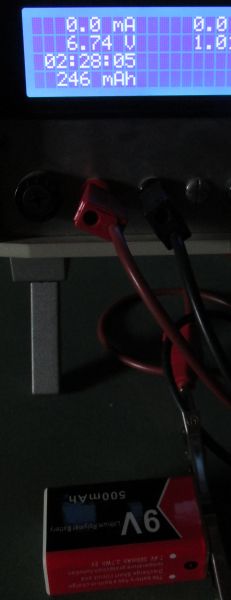

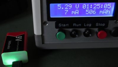

Müll: Die verkauft der Chinese als 500mAh, tatsächlich gemessen habe ich
knapp die Hälfte. Natürlich, ehrliche 500mAh passen mechanisch garnicht
rein. Beim Laden muß der Schaltwandler den Spannunmg hochsetzen, da
kommt man an 5V-USB natürlich auf rund den doppelten Strom.
Einigermaßen passend sind die 650mAh-Blöcke von Soshine oder EBL mit
zwei LiPo im Innenleben, die geben tatsächlich kurz über 500mAh her,
brauchen aber ihr spezielles Ladegerät. Nicht jedes Gerät kommt damit
klar, dass die niemals 9V erreichen, sondern voll gerade mal 8,4V und im
Mittelwert 7,2V.
Siehe: Beitrag "Re: Welche Batterieart für 9V Batterie für Multimeter?"

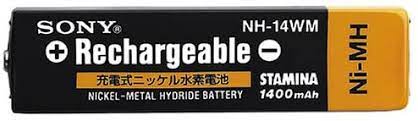

Gab es doch alles schon. Halt 20 Jahre her. Sony hatte ein
quaderförmiges Akkuformat für Einzelzellen. Die waren in Walkmans,
Discmans und später sogar MiniDisc Playern einst der heiße Scheiß.
Google mal nach Sony NH14WM
NIMH 1,2V 1400 mAh
Maße in mm (LxBxH): 67,7 x 16,6 x 5,9, Gewicht: 23 Gramm
