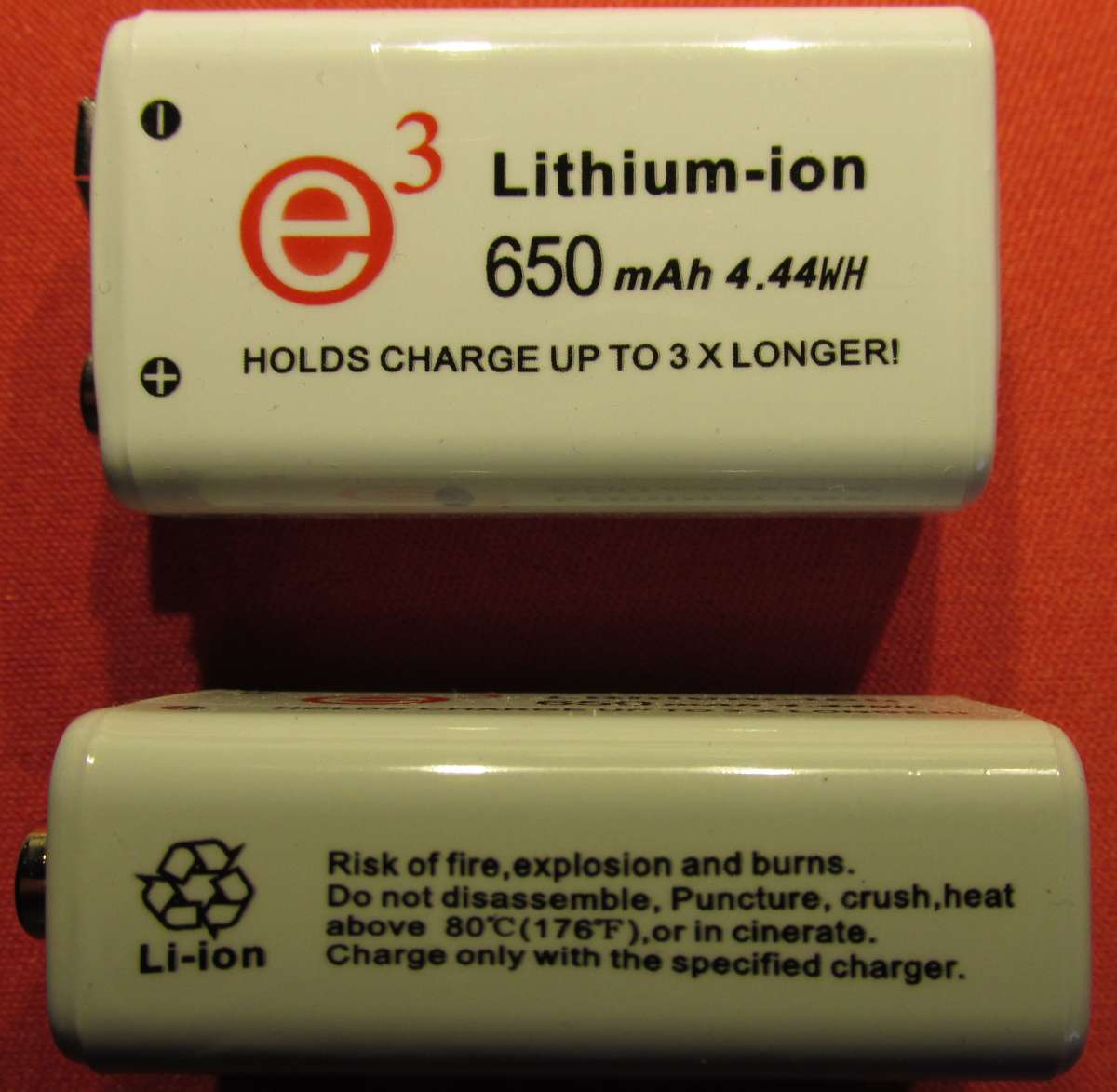

Ich habe den 9V Block durch einen kurzen LiIon-Akku ersetzt und einem
StepUp-Wandler.
Der StepUp-Wandler hat einen nachgeschalteten Tiefpass und der Akku wird
über den "An/Aus"-Schalter des Multimeters erst mit dem Schaltregler
verbunden.
Aufgeladen wird der Akku über eine (in das Gehäuse eingefräste und
engeklebte) Hohlbuchse auf 4,0V mit einem 4,0V Netzteil über einem 3 Ohm
Widerstand.
Eine Unterspannungsabschaltung gibt es nicht, aber der MC34063A arbeitet
nur bis etwa 3V laut Datenblatt (bis 2,8V bei meinem Test).

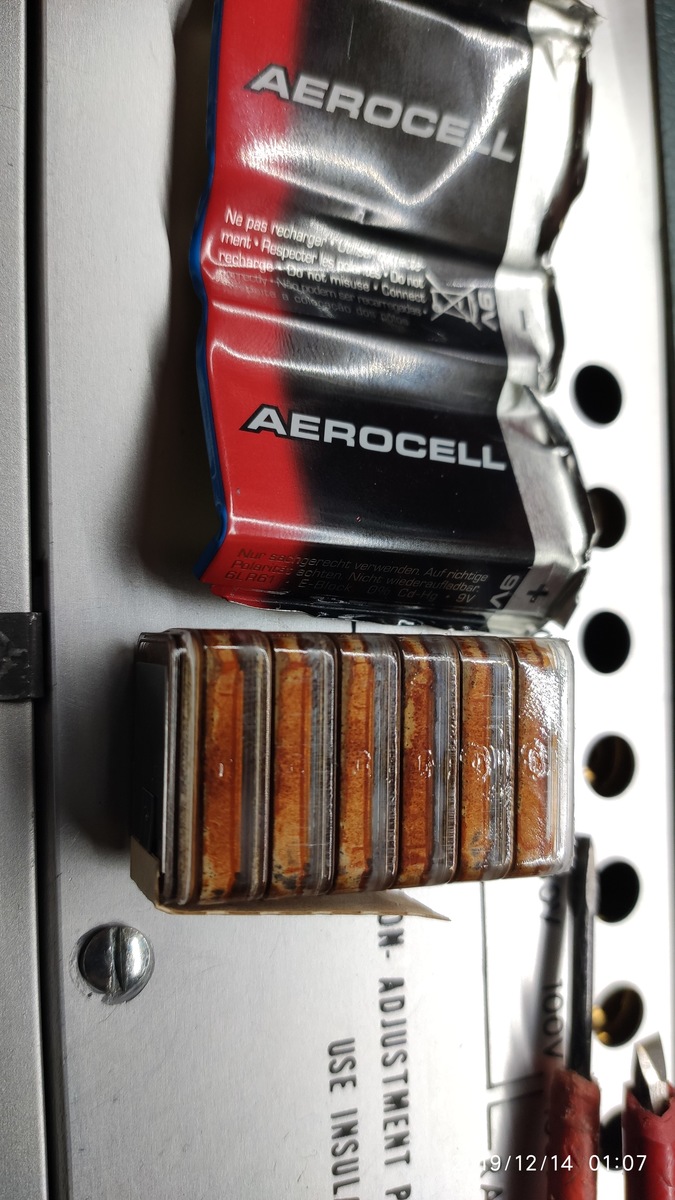

Gast #6067189
Olaf schrieb:
> ich habe noch nie eine ausgelaufene 9V Batterie gesehen
Foto habe ich keins, aber gesehen schon.
Gern benutzte ich Li-9V oder eine Kiste "VARTA Industrial Pro Batterie
9V Block Alkaline Batterien 6LR61 (20er pack)". Die restlichen kommen
bei Bedarf in die Rauchmelder.

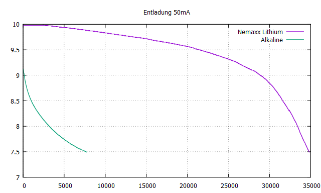

Gast #6067279
Packe da ne Lithium (nicht wiederaufladbar) rein und fertig. Die gibt es
mit 1200mAh, mindestens die doppelte Kapazität von Alkaline. Verbunden
mit der geringen Selbstentladung wird es für sehr sehr lange Zeit
reichen - und nicht auslaufen.
Kosten so ca. 5€, diese Investition wird man allerdings nur selten
machen müssen.

Gast #6067434
> Widerstand.
Mit der Metallführung nach außen würde ich nicht empfehlen das Gerät zum
Messen höherer Spannungen zu verwenden.
Lediglich bei <= 24 V Anwendungen dürfte das egal sein.
Ich möchte mit meinem Multimeter allerdings noch Messungen an der 230 V
Stromleitung durchführen können, daher kommt so eine Lösung für mich
nicht in Frage.

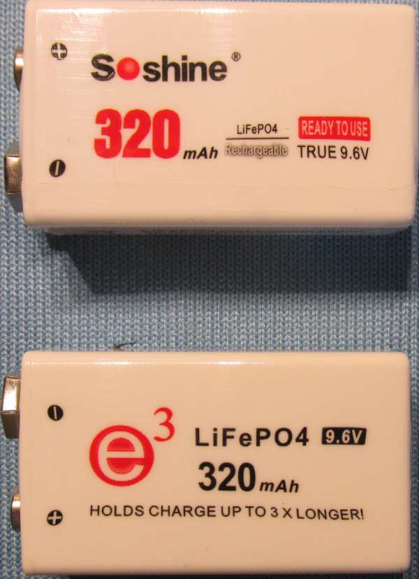

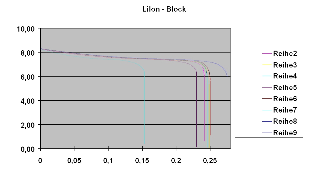

Gast #6067456
Mike J. schrieb:
> 1000kW schrieb:
>> Lithiumakku (2S)
>> Vorher testen ob es noch mit ~6,5V funktioniert!
> Mein Multimeter funktioniert mit der Spannung noch, aber zeigt ab < 7,5V
> falsche Werte an.
Mein Multimeter ist ein  UNI-T UT61E. Wie sieht's da aus?
Bzw. was soll ich zum Testen am besten messen um das festzustellen?
Widerstandswerte, Spannung, Strom?

Ich hänge die Grafik meiner Messungen an, 100 mA Konstantstrom, auch bis
7 Volt herunter kommt noch sehr gut klar. Warum mir der Softmaker immer
die Skalierung versaut, keine Ahnung - horizontal 0,25 meint 0,25 Tage.
Alle meiner 9V-Geräte habe ich am Labornetzteil getestet, wann die
abschalten und das in einer Tabelle gespeichert. Da, wo es geht, setze
ich LiIon-Akkus vom Chinesen an. Die Soshine 9V-LiIon scheinen die
einzigen Akkus zu sein, wo man beim Chinamann nicht beschissen wird.
Leider ist der Einstieg mit zwei Akkus und Ladegerät in Richtung 20 Euro
relativ hoch. LiIon im Zweierpack habe ich für 9,50 vom Ali bekommen.
Die Dinger haben eine kaum nachweisbare Selbstentladung, Sabberei habe
ich noch keine erlebt. Selbst, wenn ich die Kapazität nur zu 70% genutzt
bekomme, ist es für mich sinnvoll.
Für die, wo das nicht genügt, kommen demnächst LiFePO4 rein, deren
Spannungslage passt besser: Voll 10,3V / 7,8V leer. Alle Soshine haben
interne Schutzschaltungen. Aber, aufgedruckt 320 mAh, habe ich
tatsächlich gemessen nur 200 mAh. Das ist nicht toll, wird aber im
Gegensatz zu NiMH funktionieren, kaum erkennbare Selbstentladung.
Für die zwei LiFePO4 plus Ladegerät habe ich vor gut einem Jahr 18 Euro
ausgegeben, im Gegensatz zum 'alten' Lader von 2015 soll das auch die
LiIon laden können.

Mir persönlich war mal der hohe Verbrauch an 9V-Alkali-Batterien für
solche Meßgeräte echt zu blöde. Wobei Alkali-Batterien von die Kosten
(auch langfristig) unschlagbar sind. Bei 9V-Blöcken kaufe ich da
übrigens meistens Panasonic Powerline Industrial.
Aber ich habe jetzt vor ein paar Monaten umgestellt:
NiMH Akku für Geräte im ständigen Gebrauch
Lithium Batterie für alle anderen Geräte (und auch Rauchmelder).
Ich habe mal die genannte Panasonic mit einer Lithium Batterie von
Nemaxx Verglichen. Siehe Bild in Anhang, Konstantstrom 50 mA, x-Achse =
Zeitangabe in Sekunden, y-Achse Spannung in V.
