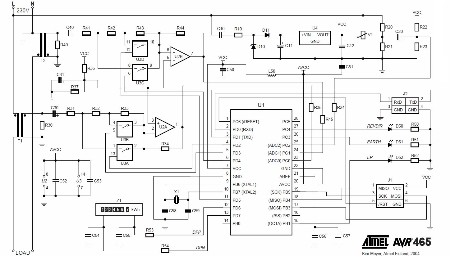

ich wollte mir ein Gerät bauen, mit dem ich Drehstrom, also 380V / 16,
jede einzelne Leitung (L1, L2,L3) den zurzeit benötigten Strom und die
aktuelle Spannung messen kann. Dies alles wollte ich an einem LCD
anzeigen. Dazu sollte man auch die zurzeit Verbrauchte Leistung einmal
jeder Leitung einzeln und dann noc die gesamt Leistung anzeigen können.
Ich habe da im Internet ein bisschen gegoogelt und habe einen Schaltplan
gefunden. Kann man den Schaltplan als "Grundgerüst" nehmen? Habt ihr
irgendwelceh Ideen oder Vorschläge wie ich mein Projekt verwirklichen
kann?
Danke mal im Vorraus für eure Hilfe.
Eher nicht. Bei 380V, zumal dreiphasig, würde ich KEIN
Kondensatornetzteil mehr nehmen. Normaler Trafo + Zeugs dahinter. Die
drei Phasenströme misst man per Stromwandler, gibts für 3 fuffzich an
jeder Ecke. Die Leiterspannungen über Trafos. Ich nehm dafür zwei
Minitrafos a 0,5VA in Reihe. Warum?
http://www.mikrocontroller.net/articles/Controller_an_230V#Sparsames_Trafonetzteil_f.C3.BCr_Dauerbetrieb
Nicht wegen den Verlusten, sondern wegen den Verzerrungen.
Dahinter ein paar Präzisionsgleichrichter und gut. Wenn man mit stark
nichtsinusförmigen Stömen rechnen muss, muss halt ein RMS-DC Wandler
her. AD736 ist gut.
MfG
Falk

AVR465 halte ich für eine ganz dumme Idee. Da ist nämlich Dein AVR auf
Netzpotential, wenn Du die Schaltung so übernimmst. Heißt also: ISP bzw
JTAG müssen optoisoliert sein, oder Du musst den ISP-Adapter abziehen,
bevor Du das Zeugs in Betrieb nimmst. Das ganze ist wenig spaßig. Und
Trenntrafos für 400V sind auch nicht gerade handlich und günstig.
Zudem, und das wird dort immer diskret verschwiegen, baust Du Dir einen
kleinen Fehler ein. Normal musst Du nämlich Strom und Spannung
gleichzeitig abtasten. Das kannst Du mit AVR465 nicht, weil ein AVR eben
nur einen AD-Wandler hat, mit davor geschaltetem Multiplexer.
Ich rate Dir ganz dringend dazu, einen der aufgeführten Messbausteine zu
nehmen. Das ist (a) einfacher und (b) kannst Du eine SPI-Schnittstelle
ganz einfach optoisolieren. Das würde ich zumindest beim ersten Prototyp
auch dann machen, wenn Du nicht mit Shunts zur Strommessung und/oder
Spannungsteilern für die Spannungsmessung arbeitest. Heißt also:
Analogteil und Digitalteil komplett getrennt. Sicher ist sicher, und ein
zerschossener Rechner kostet auf jeden Fall mehr als die paar Euro
fuffzich für die handvoll Optokoppler oder ein/zwei ADUM1400.
fchk

#2168325
@  Frank K. (fchk)
>kleinen Fehler ein.
Das wird NICHT verschwiegen, sondern durch lineare Interpolation
korrigiert, wenn gleich nicht perfekt.
MFG
Falk

> Ich hab nach längerer such diesen schaltplan gefunden. kann man diesen
> schaltplan als vorlage nutzen und diesen auf µC basis umbauen?
Wenn man weiß, was man macht, vielleicht.
Weißt Du denn, welche Konsequenzen es hat, wenn Deine Schaltung auf
Netzpotential liegt? So in Hinblick auf Messen an der Schaltung und
Debuggen des Controllers?
Sagt Dir der Begriff "Trenntransformator" etwas? Kannst DU ein solches
Gerät Dein Eigen nennen?
fchk
