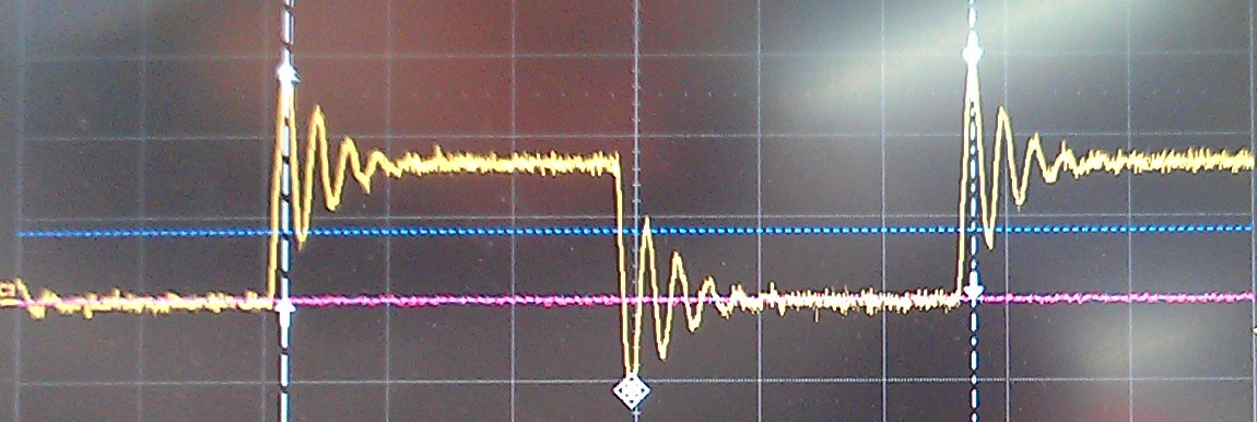

Hallo ihr,
mich interessiert schon lange, wie es zu Überschwingern wie im
angehängten Bild kommen kann.
Ein einfacher Überschwinger kann ja z.B. durch Leitungsreflexionen
kommen.
Aber bei dem Fall im Anhang dachte ich mir, dass es vlt. daher kommt,
dass der anregende Impuls große Frequenzanteile hat, die nah an der
Resonanzfrequenz des gemessenen Schaltkreises liegen. Lieg ich da
richtig?

Wenn man auch seinem PCB solche Überschwinger sieht, wie kann man heran
gehen, um sie zu verringern (ist keine konkrete Frage zu bestimmter
Schaltung, eher was, was mir schon länger auf den Nägeln brennt).

Es geht wie gesagt um kein konkretes Layout (das Bild ist von nem
älteren Projekt. Da habe ich einfach mal mit einem Baustein sehr steile
Flanken erzeugt (< 1 ns) und diese Signale mal auf eine lange Leitung
auf einer geätzen Platine geschickt, weil ich mir mal Reflexionen selber
sehen wollte).

>Ich wollte eben eher grundsätzlichers wissen, wie z.B. was das da ist,
>was man so oft beim Messen sieht, von was es verursacht wird und welche
>Effekte dadurch noch auftreten können.
Schwingungen können verdammt viel Ursachen haben.
1.) Messfehler. Nicht durch zur WENIG Bandbreite, wie von Wilhelm
behauptet, sondern durch ZUVIEL! Jain, genauer gesagt, wenn man den
Tastkopf mit einer zu langen Masseverbindung an den Messpunkt anklemmt.
Dann sieht man Überschwinger, die gar nicht da sind, eben weil die lange
Masseleitung mit ihrer Induktivität zusammen mit der Eingangskapazität
einen netten Schwingkreis bildet. Abhilfe schafft eine sehr kurze
Masseverbindung mittels Massefeder, aka ground spring.
Beitrag "Re: Anfrage zur Bandbreite eines Oszilloskopes"
http://www.signalintegrity.com/Pubs/pubsKeyword.htm#probes
http://www.signalintegrity.com/Pubs/straight/probes.htm
2.) Das gleiche geschieht auch auf einer Platine, wenn schnelle Signale
über reudige Leitungen getrieben werden, meistens ist die Masse
meilenweit weg, dann klinget es auch nett. Siehe Wellenwiderstand
3.) Echte Reflektionen auf langen Leitungen. Siehe Wellenwiderstand.
4.) Einkopplungen in die Messchleife per Induktion/Kapazität oder
Masseschleifen.
Um zu unterscheiden, ob es echte Reflektionen oder eher parasitäre
Schwingkreise sind, kann man einfach mal die Laufzeit überschlagen. 1m
Kabel hat je nach Typ um die 5ns Laufzeit, macht 10ns hin und zurück,
spricht ~100MHz.

Dafür gibt es viele Ursachen.
> kommen.
Ja.
> richtig?
Ist möglich.

In welcher Schaltung, an welcher Stelle, womit und wie gemessen? Bei
einer Switching Node eines SNT ist das üblich und man kann mit einem
RC-Glied das bedämpfen. An einer digitalen Leitung sind die Ursachen und
die Maßnahmen wieder ganz andere. An dritter Stelle muss das ev. genau
so sein. Also: ohne konkretes Schaltbeispiel einschließlich Layout gibt
es hierzu keine saubere Aussage.

Gib mal von deinen obigen Bildern die Schaltung und das Layout an und
mache ein Foto vom Messaufbau. Außerdem, wie sind die Achsen deines
Plots? Welches Meßgerät hast du verwendet, welchen Tastkopf? Sowas
erreicht man auch ganz leicht durch einen schlecht angebrachten
Tastkopf: also 'Fahrkarten gemessen'.

Solche Schwinger kriegst du mit einem normalen Tastkopf und Masseclip
auch ganz ohne lange Leitung angezeigt. Da schwingt dann der Tastkopf
mit etlichen zig MHz, angeregt durch die Flanke.

Der erste Satz ist richtig, der 2. eher nicht. Überschwinger können
durch Reflexionen oder durch schwingfähige Elemente erzeugt werden, muss
aber nicht sein, meistens ist einfach der Herr Fourier schuld:
Bekanntlich setzt sich ein Rechtecksignal zusammen aus vielen
Frequenzanteilen (ein ideales aus unendlich vielen mit unendlich hohen
Frequenzen). Durch einen Vierpol, z.B. einen Verstärker oder auch einen
Oszi-Tastkopf, werden diese Frequenzanteile aber unterschiedlich
verstärkt und in der Phase verschoben. Setzt man sie wieder zusammen,
kommen je nach Verfälschung unterschiedliche Signalformen raus, aber
kein Rechteck mehr - Überschwingen entsteht z.B. wie Wikipedia schreibt
dann wenn hohe Frequenzen bevorzugt verstärkt werden. Das hat mit
Hochfrequenz garnichts zu tun und kann auch am Ausgang eines
Bassverstärkers auftreten.
Doch! Das klingelt mit zig MHz, je nach Konstellation im dreistelligen
MHz-Bereich!
Abschnitt "Sensitivity To The Probe Ground Wire"

Ja, ein falsch kompensierter 10:1 Tasktopf zeigt ÜBERSCHWINGEN wie ein
RC-Hochpass, aber keine gedämpfte Schwingung wie sie der OP in seinem
Bild hat.
> richtig?
Nein.
Eigentlich ist die Erklärung doch ganz einfach:
Jedes Überschwingen ist ein (abklingende) Schwingung und die kommt aus
einem schwingfähigen Gebilde, was hier (wo wir es mit elektrischem
Überschwingen zu tun haben) auf das Vorhandensein eines
LC-Schwingkreises also einer Induktivität und einer Kapazität
angewiesen ist.
Du hast es also mit der Induktivität von Leiterzügen oder Kabeln und mit
Kapazitäten derselben gegeneinander oder gegen Masse zu tun.
btw: ohne Induktivitäten gäbe es (nur mit R und C) nur
Relaxationsvorgänge, also einfaches Überschwingen mit aperiodischem
Abklingen ohne Oszillation.
Klaro?
W.S.

> Wie kommt das? Ich hätte erwartet wenn die Bandbreite zu klein ist, dass
> man denn eher solche Überschwinger übersieht.
Das ist auch richtig so. Wenn man die Bandbreitenbegrenzung am Oszi
einschaltet (oder größer macht), so werden die angezeigten Überschwinger
kleiner oder verschwinden ganz.

>> Komischerweise gibt es auch verdammt viele Kabel, wo es nicht zu
>> diesen Schwingungen kommt?
>Wie das?
Hast du Kabelfernsehen? Oder ein Monitor mit DVI? Dort gibt es keine
Überschwinger, wenn es normal läuft.

Gast #2974880
T. H. schrieb:
> dass man keine
> allgemeingültigen Aussagen treffen kann woher Überschwinger kommen
Das wirklich Schlimme daran ist, dass man zunächst garnicht weiss, ob
die Überschwinger in der Schaltung überhaupt existieren oder im
Messaufbau entstehen. Das könnte man nur mit Vergleichen klären, z.B.
indem man bekannt gute Signalquellen misst oder verschiedene Messgeräte
benutzt.
Gruss Reinhard
Naja, wenn der Oszi und der Tastkopf i.O. sind, dann sind die
Überschwinger auch da, wenn man sie sieht. Du meinst wahrscheinlich, daß
man in solchem Falle durch den Meßaufbau diese Überschwinger
provoziert hat. Das ist gut möglich, wenn man z.B. direkt am Ausgang
eines OpV's antastet. Wer sowas mal mit einem AD8000 probiert, stellt
fest, daß er allein durch's Antasten einen prima UHF-Generator erzeugt
hat, weil der OpV allergisch auf kapazitive Lasten reagiert und 10pF da
schon ausreichen. Ich löte mir für sowas nen 33 Ohm SMD an das
betreffende Pin, um den OpV nicht herauszufordern..
W.S.
#2975081
> provoziert hat.
Nein.
Auch ein Tastkopf-System hat Resonanzen, die durch schnelle Flanken
angeregt werden können. Wenn dann dein Oszi eine genügend schnelle
Analogstufe am Eingang hat, kommen die auch durch und zeigen sich durch
genau das im Eingangsposting zu sehende bedämpfte Schwingungs-Muster,
das real nicht vorhanden ist.
Das kommt vor allem dann vor, wenn man bei den Tastköpfen knausert oder
eine zu lange Masseleitung nimmt.

Wenn das Meßkabel an beiden Enden mit dem Wellenwiederstand des
Kabels abgeschlossen ist gibt es kein Überschwingen mehr.
Nur hat man dann das Problem das dass Meßobjekt dann stärker
belastet wird.
Gast #2975227
Ein Kabel was zu einer Frequenz eine viertel Wellenlänge hat,
und an einem Ende an einem niderohmigen Generator angeschlossen ist,
und am anderen Ende offen ist, ist ein prima Resonator. Dieses Kabel
verhält sich dann genauso wie ein Schwingkreis. Ein Oszillograf mit
einem
Meßkabel an einer niderohmigen Quelle ist so ein System, da ja
der Einganswiederstand hochohmig ist, also für das Kabel offen ist.
Ein Schwingkreis läßt sich mit einem Rechtecksignal hervorragend
anregen.
Gast #2975285
> belastet wird.
Michael H. schrieb:
> unverdautes halbwissen, das so, wie es dasteht, einfach nur falsch ist.
Ein Kabel das an beiden Enden mit dem Wellenwiderstand abgeschlossen
ist,
ist die einzigste Moglichkeit bei einem Rechtecksignal das
Überschwingen zu verhindern. Wer das verläugnet hat noch nicht
verstanden wie eine Elektrische Leitung funktioniert.

Das stimmt nur, wenn der Überschwinger durch Reflexionen entstanden ist.
Deine pauschale Aussage ist falsch.

Dann solltest DU dich mal zum Thema [Wellenwiderstand]] schlau  machen.
Und du wirst feststellen, dass man durchaus mit einseitiger Terminierung
saubere Pulse über ein Kabel bekommt.

Nanana, Leute. Kommt doch mal wieder runter von der Palme.
Also, wir haben es hier offenbar mit mindestens 4 Themen zu tun:
- Überschwinger aufgrund Leitungs-L und -C
- Echos aufgrund Laufzeiten und fehlender Anpassung
- endliche Qualität von Oszi-Tastköpfen und deren Leitungen
- Beeinflussung von Schaltungen durch angeschlossene Meßtechnik
vielleicht findet der eine oder andere noch was Einschlägiges.
Trennen wir doch einfach mal die Teilthemen voneinander.
W.S.

Ich habe das mal als Ersatzschaltung mit "infinitesimalen" L'/R'/G'/C'
Elementen simuliert, um einen Eindruck zu bekommen. Laufzeiteffekte sind
somit weitestgehend eliminiert (tg = const. ~ 0).
Quintessenz ist, dass R' und G' keinen nennenswerten Einfluss auf die
Überschwinger am Leitungsende haben, allerdings habe ich Skineffekt und
dielektrische Verluste bei dieser Betrachtung unberücksichtigt gelassen.
In der realen Welt werden diese beiden Parameter sicher einen höheren
Einfluss haben. Wirklich entscheidend ist aber der "Abschluss" an einem
der beiden Leitungsenden (Serienterminierung an der Quelle oder
Terminierung am Ende). Was logisch erscheint, denn eine solche
Terminierung drückt die Güte der L'/C'-Kreise massiv nach unten. Lässt
man jedwede Terminierung weg (ideale Quelle, keine Last), so gibt es
massive Resonanzstellen (also auch zu Überschwingen im Zeitbereich).
Hat man früher bei DRAMs so gemacht. Treiber irgendein 74AS oder F, ein
22 oder 33 Ohm Widerstand und dann 8 oder 16 parallele DRAMs. Die DRAMs
sind praktisch nur eine kapazitive Last.
Bei PCI sind es die internen Schutzdioden des Senken-ICs, die den Bus
terminieren.
