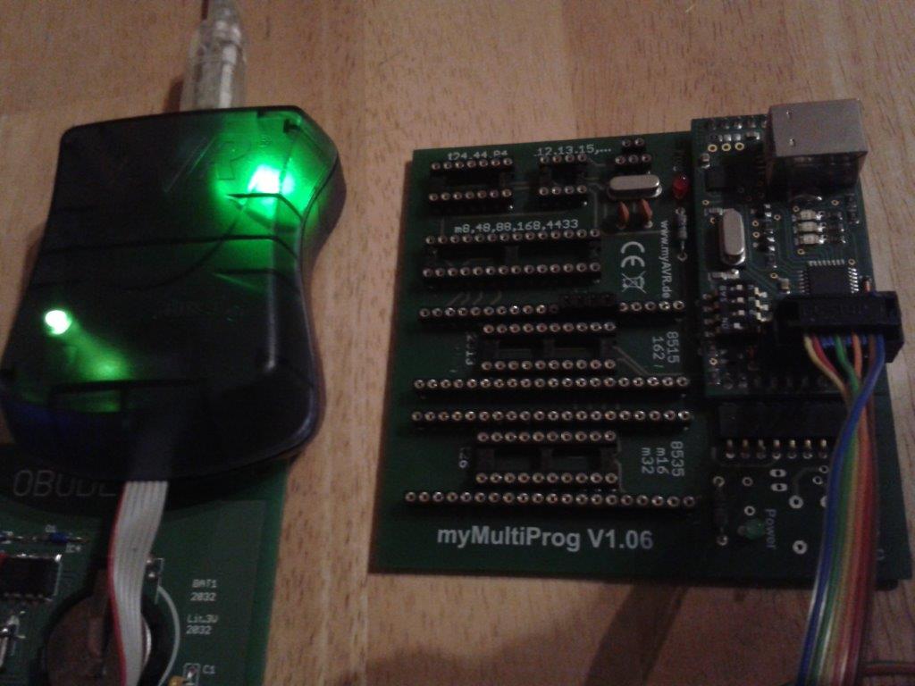

Habe eben Rund 20 Atmega16 "erased", da diese alle den Mode 3 Protection
drinn hatten.
Mein Werkzeug dafür ist der "AVRISP mkII" angesteuert vom AtmelStudio.
Wie der Name bereits sagt ein ISP-Programmer und da es bei 4 Chips nicht
geklappt hat würde ich raten, dass ISP deaktiviert ist.
Das Problem hier:Beitrag "Re: Atmel AVR ISP mkII kommt nicht in programming mode"
Möchte ich kategorisch ausschließen, da es ja mit den anderen 16
problemlos geklappt hat und ich die 4 Fehlerhaften mehrmals probiert
habe.
Wie komme ich nun in den hier
Beitrag "Re: chip erase?"
beschriebenen HV-Modus?
Ich besitze derzeit nur den besagten "AVRISP mkII" und ein
"MySmartAVR"-Board. (Beides reine ISP-Lösungen, oder?)
Grüße Oekel

Gast #4007886
Geh mal bei den FUSES schauen ob der Clock auf Intern oder Extern
gestellt ist, falls er Extern ist, solltest einen entsprechenden Quarz
anschliessen. Dann wenn der Quarz drin ist solltest den Clock wieder auf
Intern stellen können und dein Problem wäre in diesem Fall gelöst...
Der ATmega16 verfügt übrigens auch einen JTAG Anschluss auf PORTC, ich
nutze den ebenfalls, mit dem habe ich nie Probleme, mit dem ISP hatte
ich öfters das eine oder das andere Problem.
