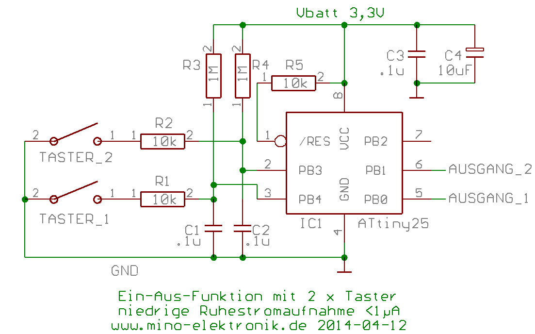

Das Programm 'on_off_25.c' verwendet fürs Ein/Ausschalten einen
Attiny25, der im ausgeschalteten Zustand im Power-Down mit weniger als
1µA Stromaufnahme auskommt. In der einfachsten Variante schaltet er eine
LED an oder aktiviert mit dem selben Signal einen Schaltregler.
Braucht man höhere Schaltströme oder –spannungen kann man einen externen
N-Kanal MOSFET über ein PWM-Signal mit Ladungspumpe aktivieren. Damit
ist es einfach möglich, auch 24V bei 5A zu schalten. Die Anstiegszeit
bei 5V Ausgangsspannung beträgt rund 10ms. Damit werden auch größere,
nachfolgende Cs (>1mF) geladen, ohne als Kurzschluß auf den Eingang
rückzuwirken.

Hier wird es dennoch gemacht und zwar eine Kombination aus RC-Filterung
und Interruptauslösung und ein wenig Software, die dafür sorgt, dass die
Eingangshysterese des verwendeten µC-Eingangs auf nahezu Vcc erweitert
wird.
Dies ist recht einfach und erlaubt ein schnelles, zuverlässiges
Einschalten des µC in ca. 2-3ms.

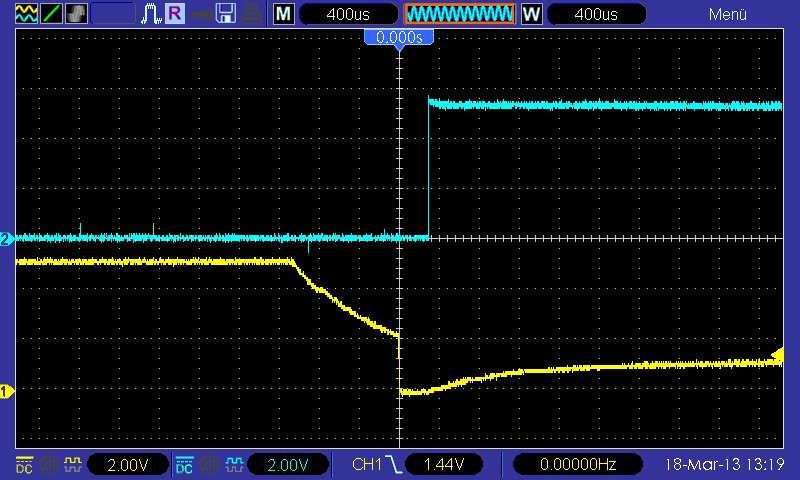

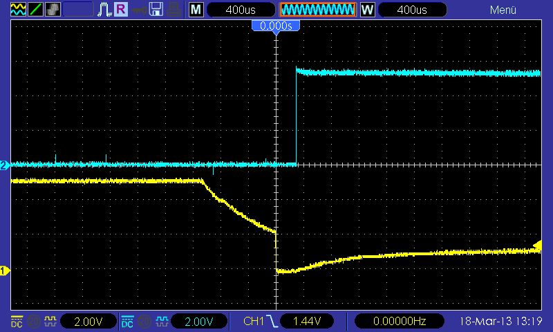

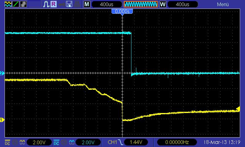

Im Anhang ist der C-Quellcode (AVR-Studio 4.18), die .hex-Datei, ein
Schaltbild sowie der Kurvenverlauf beim Ein- und Ausschalten des µC.
Blaue Kurve: PB3, gelbe Kurve: PB4
Mit ein paar Erweiterungen kann man auch größere µCs
aktivieren/deaktivieren, auf denen die komplette Applikation läuft.

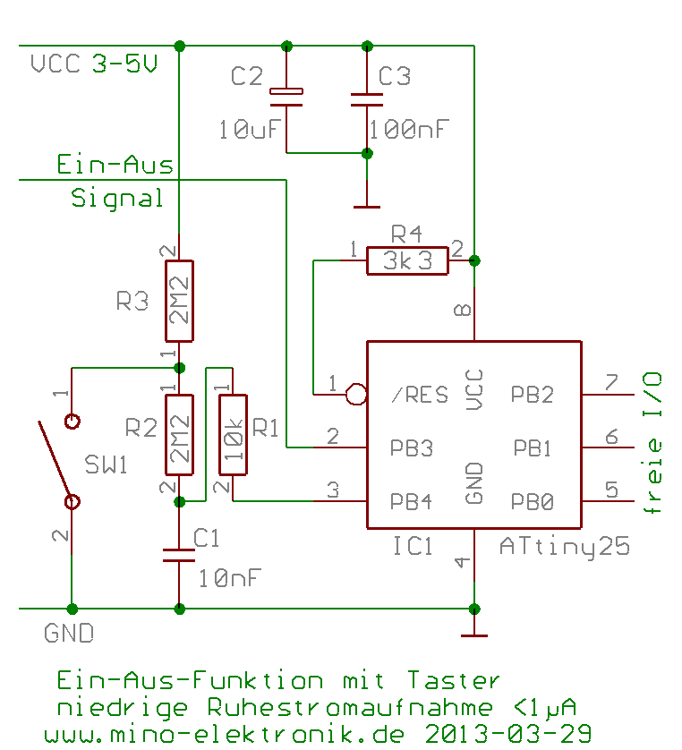

Falls man nur die Ein-Aus-Funktion benötigt und mit niedrigem
Versorgungsstrom arbeiten möchte, bietet sich die gezeigte
Minimalschaltung nebst Programm 'toggle_25.c' an.
Bei jedem Tastendruck wird lediglich PB3 umgeschaltet. Solange der
Taster aktiv ist, fließt abhängig von der Versorgungsspannung über R3
(2M2) zusätzlich ein geringer (Leck-)Strom. Im Ruhezustand benötigt der
schlafende µC < 1µA. Es ist sinnvoll, die nachfolgende Schaltung mit
einem '0' Pegel des EIN-AUS-SIGNAL anzusteueren, damit vom Tiny25 kein
Ausgangsstrom geliefert werden muß. (P-Kanal MOSFET zum Beispiel)

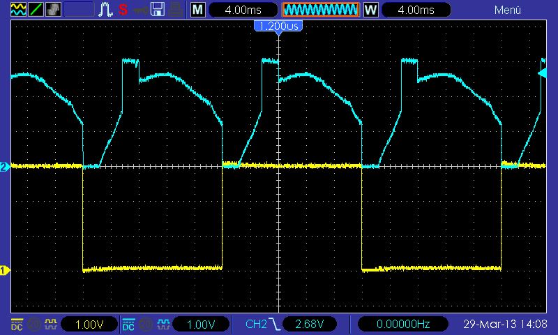

C1 ist mit 10nF angegeben. 1nF erhöht die Schaltgeschwindigkeit, sodass
man damit ein 50Hz Sinussignal 'entprellen' kann. Deutlich sieht man,
wie bei fallendem Eingangspegel (blaue Kurve) die Schaltschwelle von PB4
unterschritten wird und C1 aktiv für rund 2,5ms entladen wird.
Anschließend läd sich C1 wieder auf und wird beim Erreichen der oberen
Schaltschwelle von PB4 aktiv auf VCC gezogen. Neben der Vergrößerung der
Hysterese entstehen auch erwünschte Totzeiten, die die Störsicherheit
erhöhen.
Das Spiel wiederholt sich periodisch und liefert zu dem 50Hz Signal ein
2:1 geteiltes 25Hz Rechtecksignal. Bedingt durch die 2 x 2M2 Widerstände
und den 10M Eingangswiderstand des Oszilloskopes liegt der Ruhepegel der
blauen Kurve bei etwa 2/3 VCC.

Die 2. Schaltung sollte besonders stromsparend arbeiten. Wenn Du Dir das
Programm dazu ansehen würdest, könntest Du feststellen, dass es kurz,
übersichtlich und einfach nachzuvollziehen ist. Was ist daran schlecht?

Gast #3372988
Anmerkung zu der gezeigten Schaltung 'toggle_25.png':
Bei der Schaltung ging es mir darum, zu zeigen, dass die
Ruhestromaufnahme klein bleibt, auch für den Fall, dass der
Schalter/Taster permanent eingeschaltet ist oder blockiert.
Falls dies nicht gebraucht wird, kann man R3 entsprechend reduzieren
oder gleich die zuerst gezeigte Schaltung in abgemagerter Form
verwenden. Ferner gibt es die Möglichkeit, eine Serienschalteung von C+R
parallel zu R3 zu schalten, um einen höheren Kontaktstrom zu erzwingen.

Gast #3613836
Anbei eine Schaltung, die nach oben beschriebenem Verfahren von zwei
Tastern aufgeweckt werden kann. Abhängig vom gedrückten Taster, wird der
zugehörige Ausgang invertiert ('getoggled') und der jeweils andere
Ausgang dabei gelöscht. Ansonsten schläft der µC mit minimaler
Stromaufnahme.
Schaltung und Programm sind einfach und sollten die Funktion hinreichend
beschreiben.
Wer es braucht und begriffen hat, worum es geht, kann sich Schaltung und
Programm auch nach Belieben anpassen.
