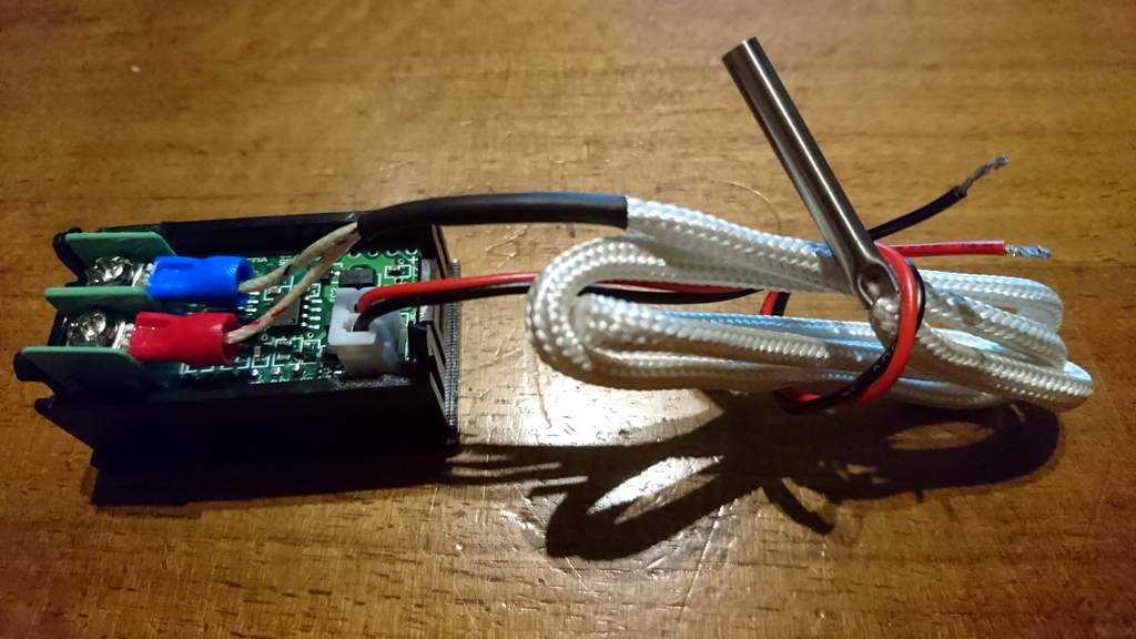

Es ist auch gleichzeitig so, daß ich die vorhandene Steuerplatine der
Ersa Lötstation nicht notwendigerweise ersetzen möchte, sondern eher an
die vorhandene Platine ein vorgefertigtes 12V digitales
Temperaturdisplay mit Anschlußmöglichkeit für ein Typ-K Thermoelement
dranhängen möchte (s. Foto).
Die Frage die ich mir stelle lautet nun, ob das so ohne weiteres möglich
ist, mit d.o.g. Temperaturdisplay die Thermospannung des Ersa Lötkolbens
anzuzapfen, um damit damit die Temperatur anzuzeigen?

Die Analog/Digital 60/80 sind keine Ersa, wie noch die MS6000 mit
ERSA111 Chup alias Z106B, sondern von Zhongdi zugekaufte.
Hier wurden sie diskutiert:
Beitrag "RDS-80 verhält sich seltsam"
Beitrag "Steuerung für Ersa-Kolben"
Die Analog60 verfügt lediglich über eine Phasenanschnittsteuerung, und
ein PTC Heizelement das im kalten Zustand mehr Leistung aufnimmt als im
warmen (3 Anschlusskabel, Heizung und Schutzleiter).
Es gibt keinen Temperatursensor, obwohl so weit ich weiss der Widerstand
des Heizelements als Gegenkopplung der Anschnittsteuerung verwendet
wird.
Die Digital60 verwendet dieselbe Elektronik, zeigt lediglich die
Einstellung der Leistungsregelung digital an. Die dargestellten
Temperaturen haben nichts mit den realen zu tun, sondern würden sich
ergeben wenn man den Lötkolben in Ruhe heizen lässt.
Ich glaube nicht, dass man so was nachbauen will.

Das stimmt nicht. Die MS60 hat keinen getrennten Temperatursensor.
Es bezieht die Kenntnis der Temperatur aus der Widerstandsänderung des
Keramik Heizelementes. Der hat PTC Verhalten . Das ganze wurde mit
Resitronik beworben.
Die MS80 hatte einen getrennten Temperatursensor in der Spitze, und
wurde mit Sensortronic beworben.
Es ist ein Pulspaketsteuerung.
> wird.
Die Temperatur wird in den Pulspausen gemessen.
