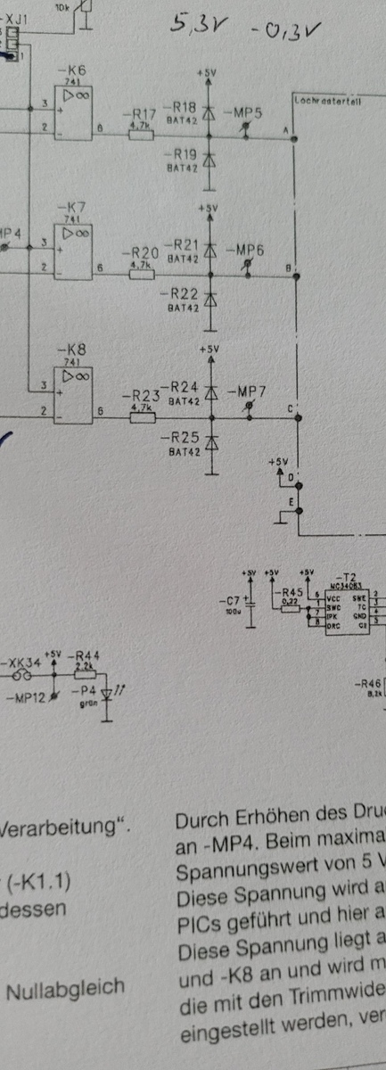

Welche Aufgabe haben diese Dioden
#6830827
rectifier ?
Verpolschutz und Überspannungsschutz. die untere begrenzt negative
Spannungen auf die Durchlasspannung der Diode,die obere leitet Ströme
durch zu hohe Spannung am Eingang in das Netzteil, was hoffentlich mit
einer Zenerdiode gegen Überspannungen am Ausgang geschützt ist.
Das ist sinnvoller als eine Zenerdiode direkt auf der Signalleitung,
weil die oft Sperrschichtkapazitäten um 1 nF haben, was das Signal
beeinträchtigt. Werden hier Schottkydioden benutzt, dann haben die nur
um 10pF.

Setzten 6 schrieb:
> Titel: Welche Aufgabe haben diese Dioden
> Maximilian B. schrieb:
>> und ich habe nie verstanden was R24 und R25 für
>> eine Aufgabe haben.
>> Ich hoffe ihr könnt mir helfen!
> Ja, eine Diode ist kein Widerstand.
> Du hast wohl überhaupt nicht aufgepasst;-(
"Setzten 6"?? Na super!
Wenn die Dioden im Schaltplan mit R gekennzeichnet sind, da kann ja der
TO nichts dafür.
Das es aber Dioden sind hat er richtig erkannt.
Von daher ist deine Aussage er hätte nicht aufgepasst leider falsch.
Die Dioden dienen dem Schutz vor Überspannung.
#6830841
Leider steht es nicht im kopierten Teil des Schaltplans,
aber da K6,K7 etc. OPV sind die (möglicherweise) aus +/-+ 12..15V
versorgt werden:
Dann halten die (unteren) Dioden die negatie Ausgangs-Spannung der OPV
von der (möglicherweise) nachfolgenden 5V Logikschaltung fern.
Und die oberen "clampen" (=begrenzen) die positive Spannung auf einen
Wert von 5V plus Durchlaßspannung (ca. 0.75V), also +5,75V.
Kurz gesagt: Letzlich also dient es der Anpassung an die nachfolgende
Schaltung

Thomas W. schrieb:
> Ist das neuer Standard
Nein, falsch angewendete EN 81346-2:2010
https://www.elektronik-kompendium.de/sites/slt/1204031.htm
Thomas W. schrieb:
> Das ist Überspannungsschutz.
Ja. Die Diode nach +5V leitet Spannungen über +5.7V ab und der 4k7
Widerstand schützt dabei vor zu hohem Strom, die Diode nach GND leitet
Spannungen unter -0.7V ab, der 4k7 schützt auch sie vor zu hohem Strom
Gast #6830854
> Meinen Sie mit über 5,7V das sie ab diesen 5,7V leitend wird und
> alles was darüber ist abgeleitet wird?
Nicht ganz so 'schlagartig', es ist eine Schottky-Diode, auch ab 0.3V
über den 5V leitet sie schon etwas Strom und führt damit zu einem
Spannungsabfall über den 4k7, reduziert also die am Eingang angelegte
Dpannung z.B. von 6V aus 5.3V, aber mehr als 0.7V über den 5V werden es
nicht (bevor die Diode zerplatzt und nicht mehr schützen kann), zudem
sind die Spannungen temperaturabhängig.
Keine exakte Wissenschaft, aber relevant ist auch nur, dass sie den
Strom ableitet bevor es der Eingang der 'Lochrasterplatine' tut, der hat
normale Siliziumdioden die 0.6V bis 1V brauchen bevor Strom fliesst.

Hi, die vorgeschalteten 741er-Operationsverstärker arbeiten doch sicher
nicht nur mit 5V. Wird aus Schaltungsauszug leider nicht deutlich.
Theoretisch +Vcc/ -Vss also geraten + 15V / - 15V.
Damit wäre ein TTL-Eingang überfordert.
Widerstand und Clamp-Dioden reduzieren dann den Eingangsspannungsbereich
auf zulässige Werte.

Nein, die Dioden sollen die Ausgangsspannungt der Operationsverstärker
-K6...8 auf -0,7...+5,7 V klemmen, da "vermutlich" eine Versorgung ais
+/- 15 V erfolgt und die nachfolgende Schaltung wohl nur TTL verträgt
(im Textfetzen liest man was von PIC). Darum auch die 4k7-Widerstände.

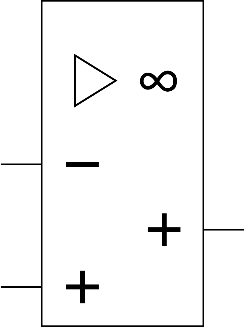

Ich würde gerne mal ein Datenblatt sehen, wo ein OPV nach DIN EN 60617
Teil 13 abgebildet ist.
