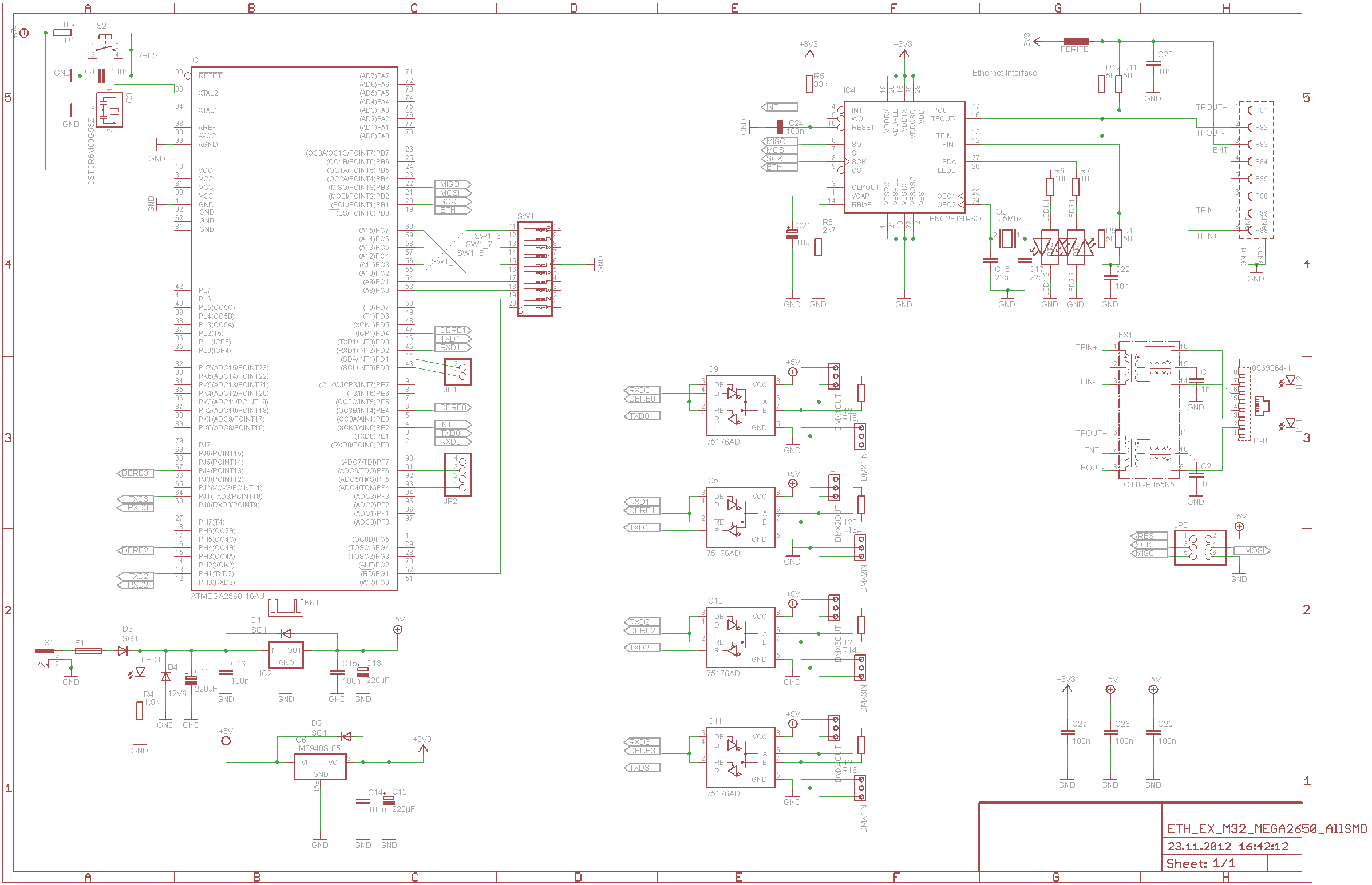

1.  Kann das ganze eigentlich überhaupt funktionieren, so wie ich es mir
vorgestellt habe? Also sind die Eigenschaften des Atmega2560 mit 4x
UART, 256KBytes of In-System Self-Programmable Flash ,  4Kbytes EEPROM
(4x 512 < 4Kb incl. Buffer?), 8Kbytes Internal SRAM.
2.  Ist mein Schaltplan soweit korrekt? Gibt es Verbesserungsvorschläge?
(Änderungshistory zum Original im Anhang)
3.  Ist mein Routing-Layout (2-Lagig SMD) soweit OK? Bei den sogenannten
Abblockkondensatoren bin ich mir nie sicher.

Ein Board (Größe etwas kleiner als halbe EURO ca. 100x80mm) in
SMD-Bauweise.
Es wäre super, wenn sich Jemand den Schaltplan von euch anschauen k

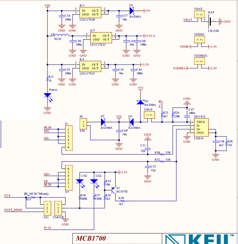

Das Netzteil:
Leider sind meine Erfahrungen dort nicht sehr groß. In Bezug auf
(Fest-)Spannungsregler sehr begrenzt.
So stellt sich mir die Frage, was die gesamte Platine überhaupt auf der
5V und der 3.3V Linie verbraucht.
Daher habe ich den 7805 vorerst als bedrahtetes Bauteil gelassen, da SMD
Varianten max. 0.5A liefern.
Das Vorgabelayout ("U.Radig -->Modified T.Halenka and H.D. Tech") vom
Atmega32P greift die Spannung für 3.3V ebenfalls von der 5V Schiene ab.
Also muss ich ja, die Dropout Spannung beachten. Nun steht im Datenblatt
zu dem noch eine Eingangspannung ohne Anmerkungen (Meist +7V). Handelt
es sich dabei um einen Maximalwert oder funktionieren diese Bauteile
dann ausschließlich korrekt mit dieser Spannung. Außerdem ist eine "D4
12V6" verbaut, dessen Sinn ich nicht verstehe.

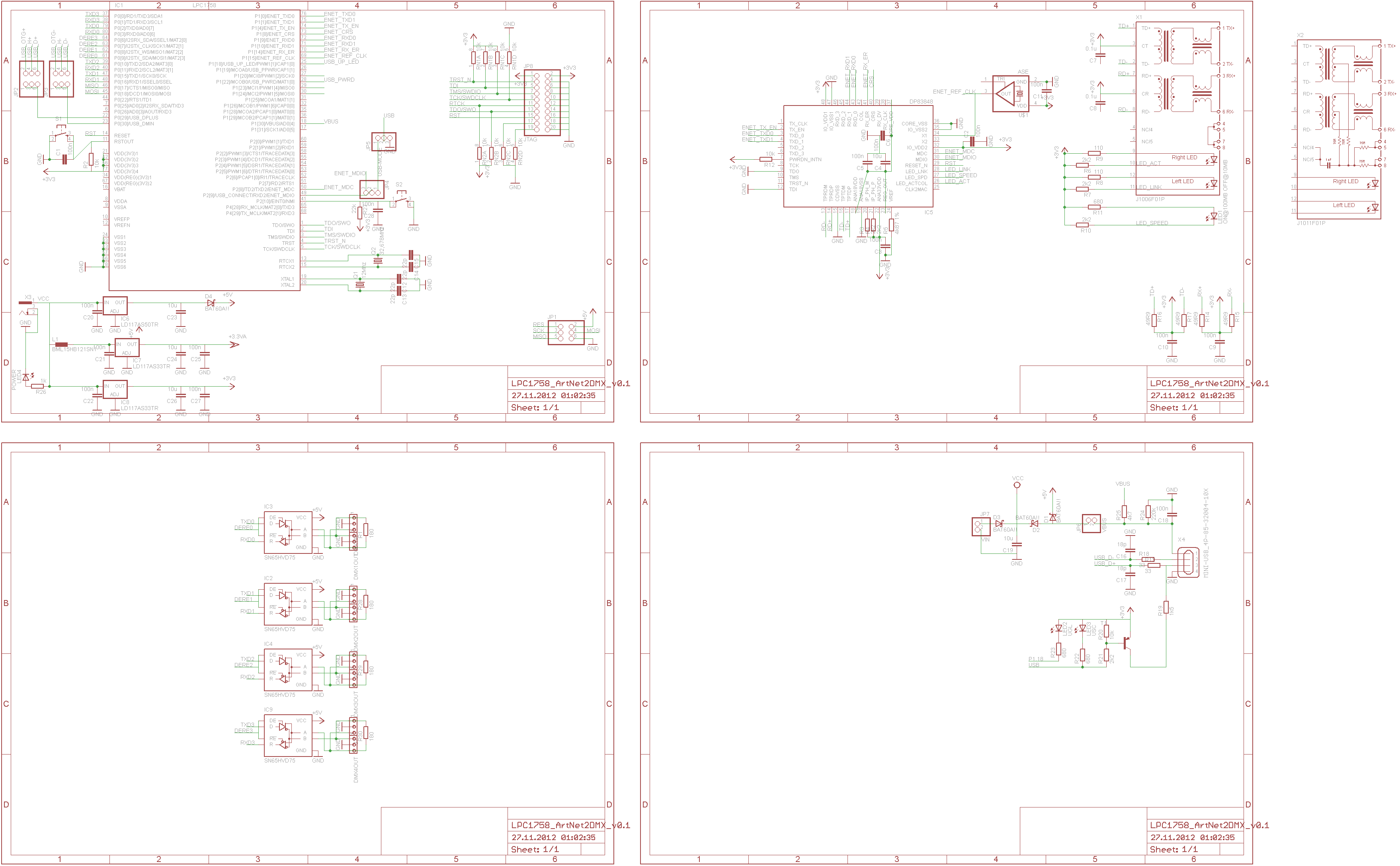

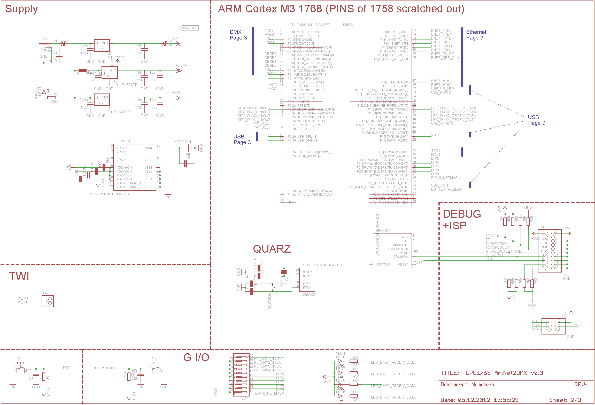

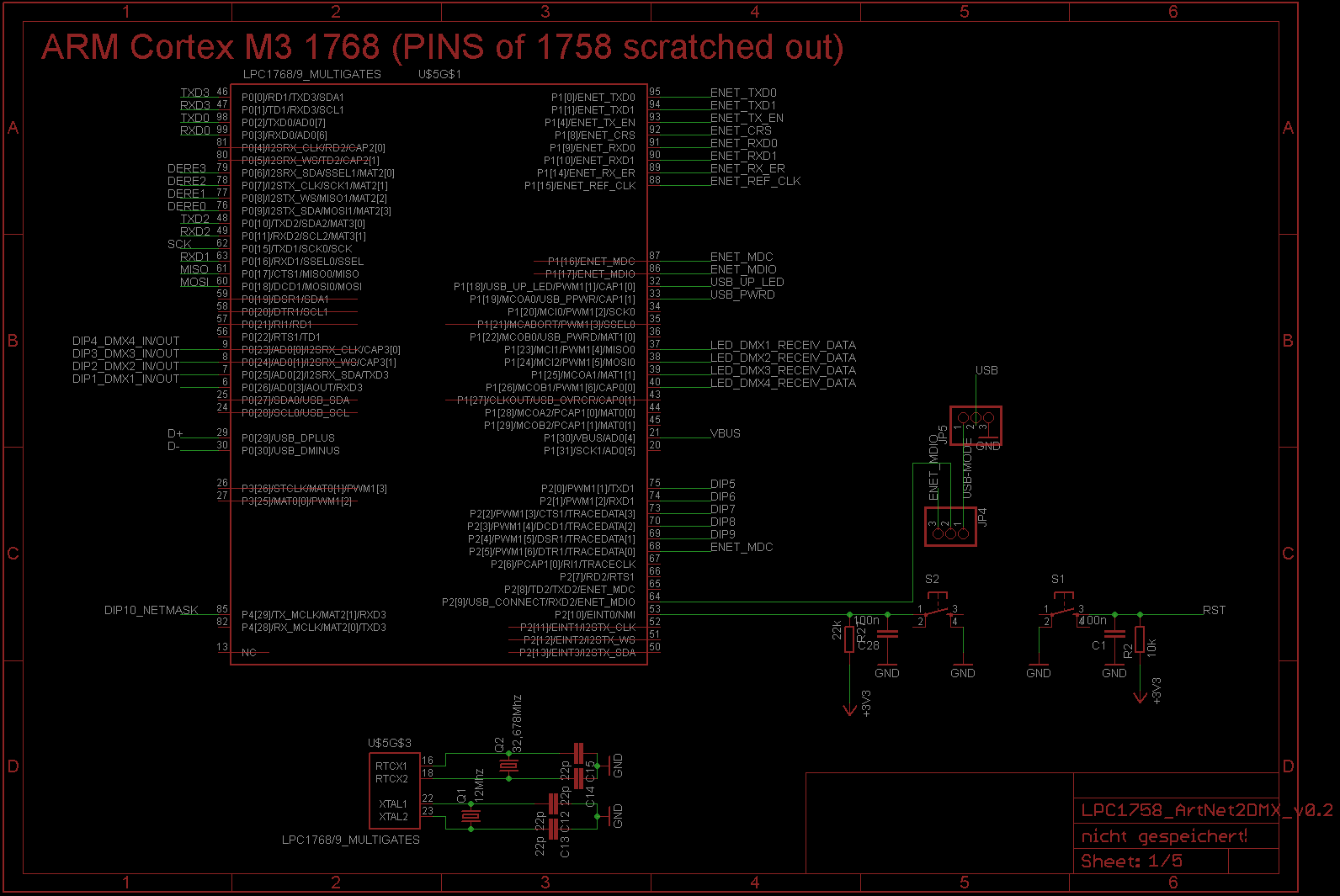

So, nun habe ich ein komplett neues Layout mit anderer CPU ;)
Wärd ihr so lieb und gebt mir Feedback bezüglich des Schaltplans?
Außerdem habe ich da einige Fragen/Probleme, welche aufgekommen sind:
Kann der Cortex M3 auch im MII Modus betreiben kann, denn dann läuft der
PYTHER auch mit 25Mhz statt 50Mhz.
Der JTAG hat noch einen "RTCK", der normalerweise auf PIN100 landet.
Doch bei meiner 80PIN Version weiß ich gerade nicht wohin damit.
Sind alle benötigten Abblockkondensatoren gesetzt!?
Ist die Supplyanordnung so ok? VCCA wird vielleicht noch für Experimente
genutzt.
Bisher habe ich keine Schalter/LEDs für Funktionen eingeführt. Kann ich
irgendwelche IOs nehmen, oder seht ihr noch interessante Ports, die
besser nach außen geführt werden sollten für div Erweiterungen? (TWI
fällt leider flach, da dort bereits TX+RX dran hängen)

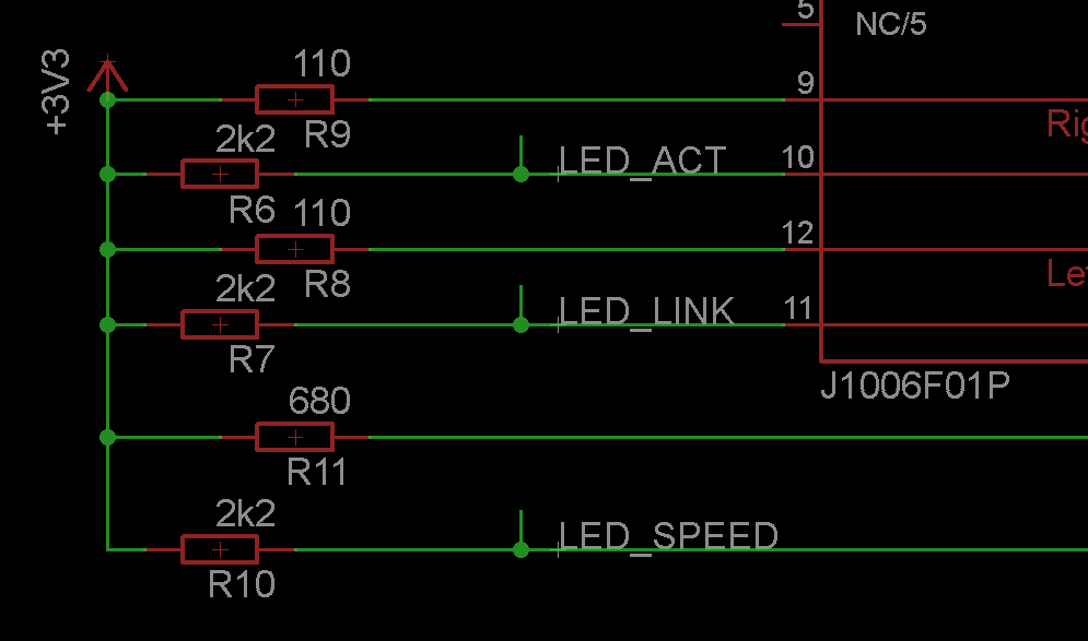

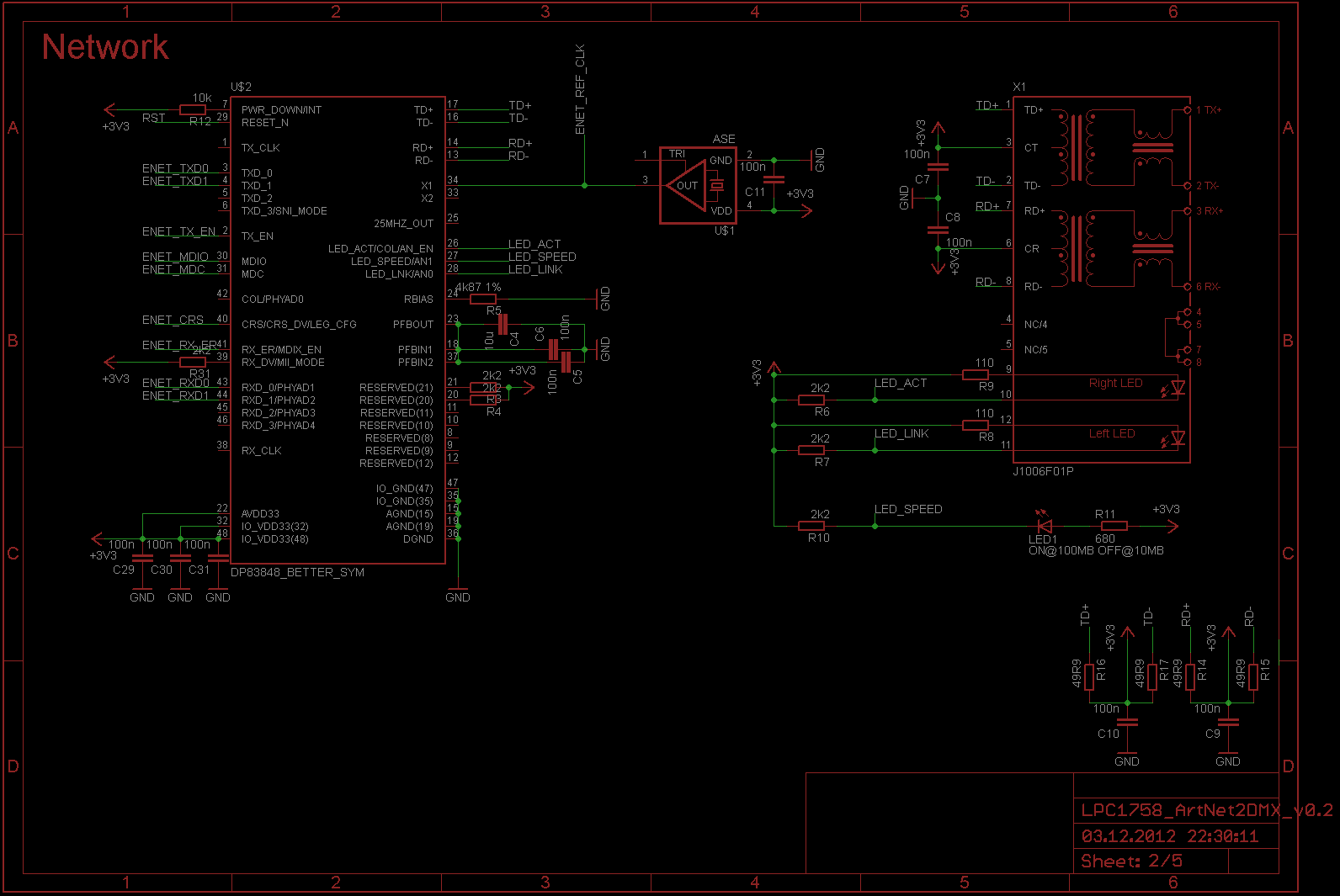

Als RJ45 Jack habe ich Mal zwei der Firma Pulse nebeneinander eingefügt.
Kann mir Jemand erklären, was diese Widerstände in der zweiten Variante
bringen? Im Datenblatt gibt es davon noch 4 weitere Varianten, aber ich
finde keine Erklärung dazu.

Gast #2934146
Ohje, was soll das sein? Jedenfalls kein Schaltplan...
Also da was bei IC5 reinzusetzen ist mal....
Außerdem, schweben C7 und C8 in der Luft...
guck dir den Schaltplan lieber selbst nochmal an, bevor das andere
sollen...

Ich bin blutiger Anfänger, was das Programm angeht, habe bisher auf der
Firma immer nur mit AltiumDesigner und perfekten librarys (von anderen
Mitarbeitern gefertigt) gearbeitet. Das Symbol vom PHY hat die Pinne
einfach schrecklich angeordnet.
Wie ist denn der Befehl, um Bauteile wiederzufinden?
Habe schon @C7 in der Comandozeile probiert...
Grüße Oekel

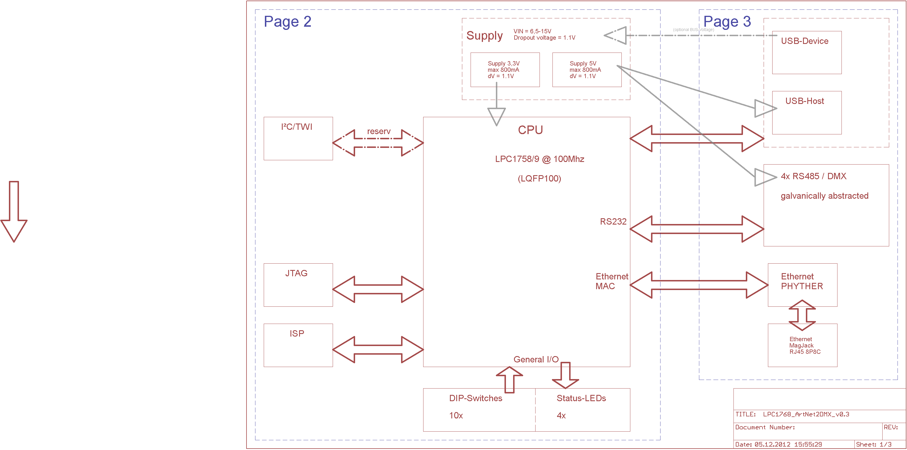

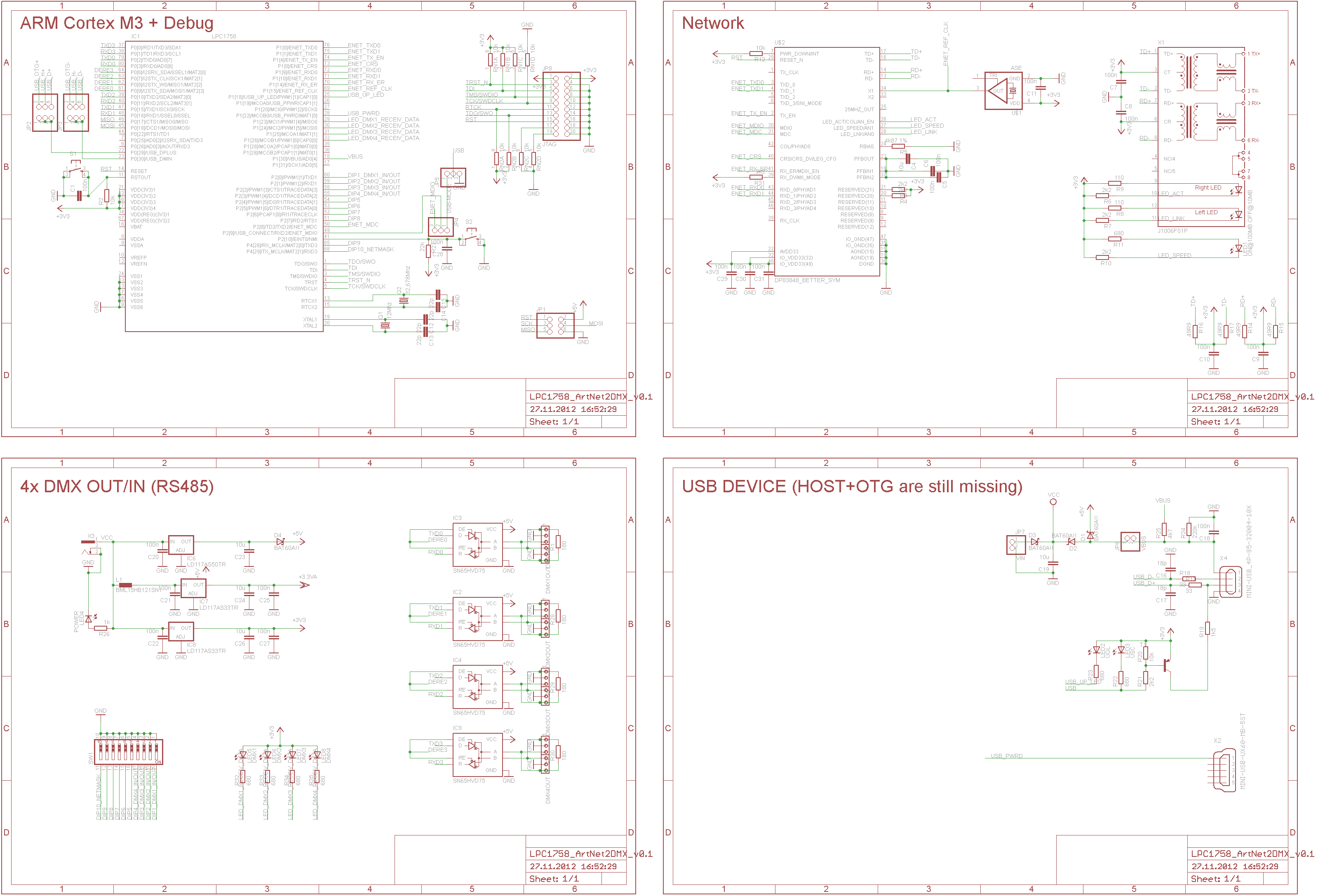

OP Persönliche Seite #2934908
Hier eine Version mit schönerem PHY-Symbol.

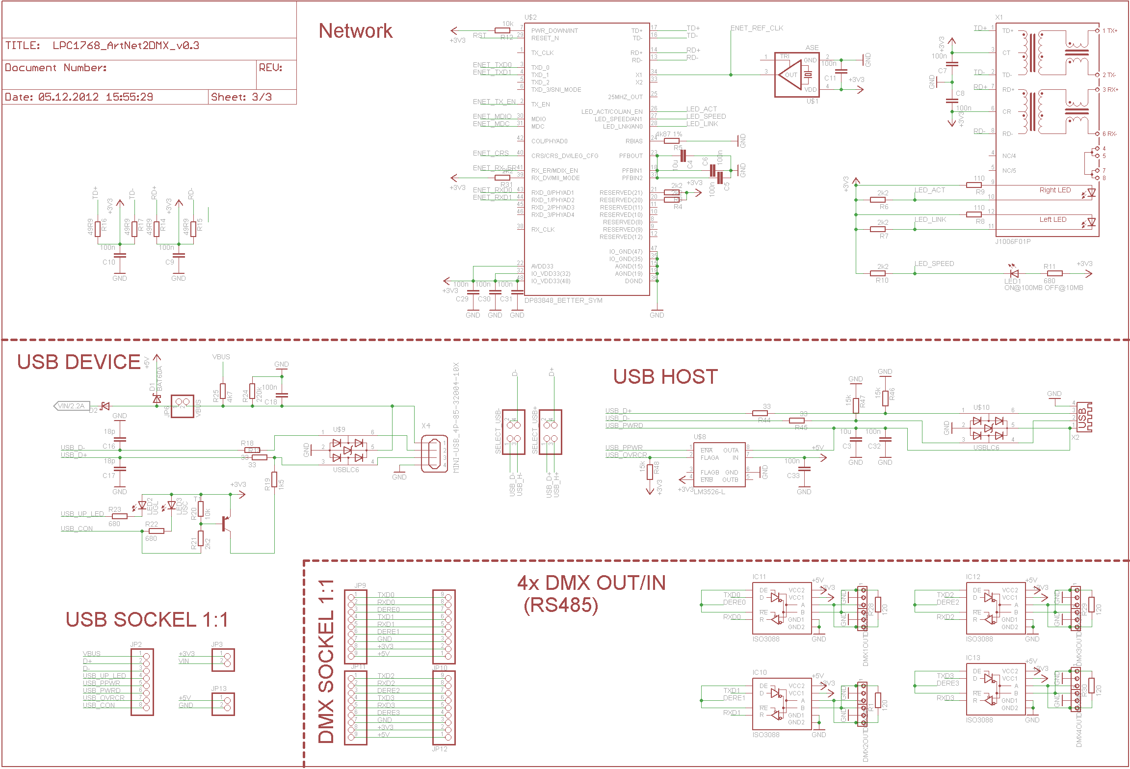

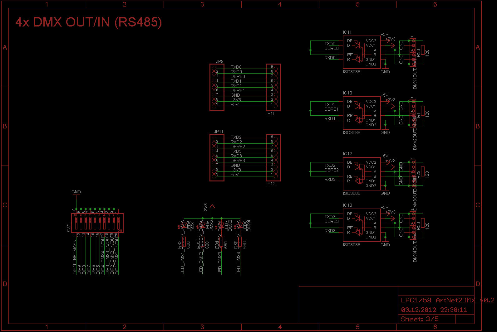

Gast #2937324
D a v i d K. schrieb:
> aber dann müsste ich Gerber-Daten ausspucken
Und?
Ist doch kein Problem für Altium!
Das du den sn65hvd75 3,3V Treiber mit 5V Versorgst ist dir aufgefallen?
-> Die 5V sind meine ich komplett überflüssig!
Die 3,3VA kannst du mit einem Filter auch aus den 3,3V machen, wenn die

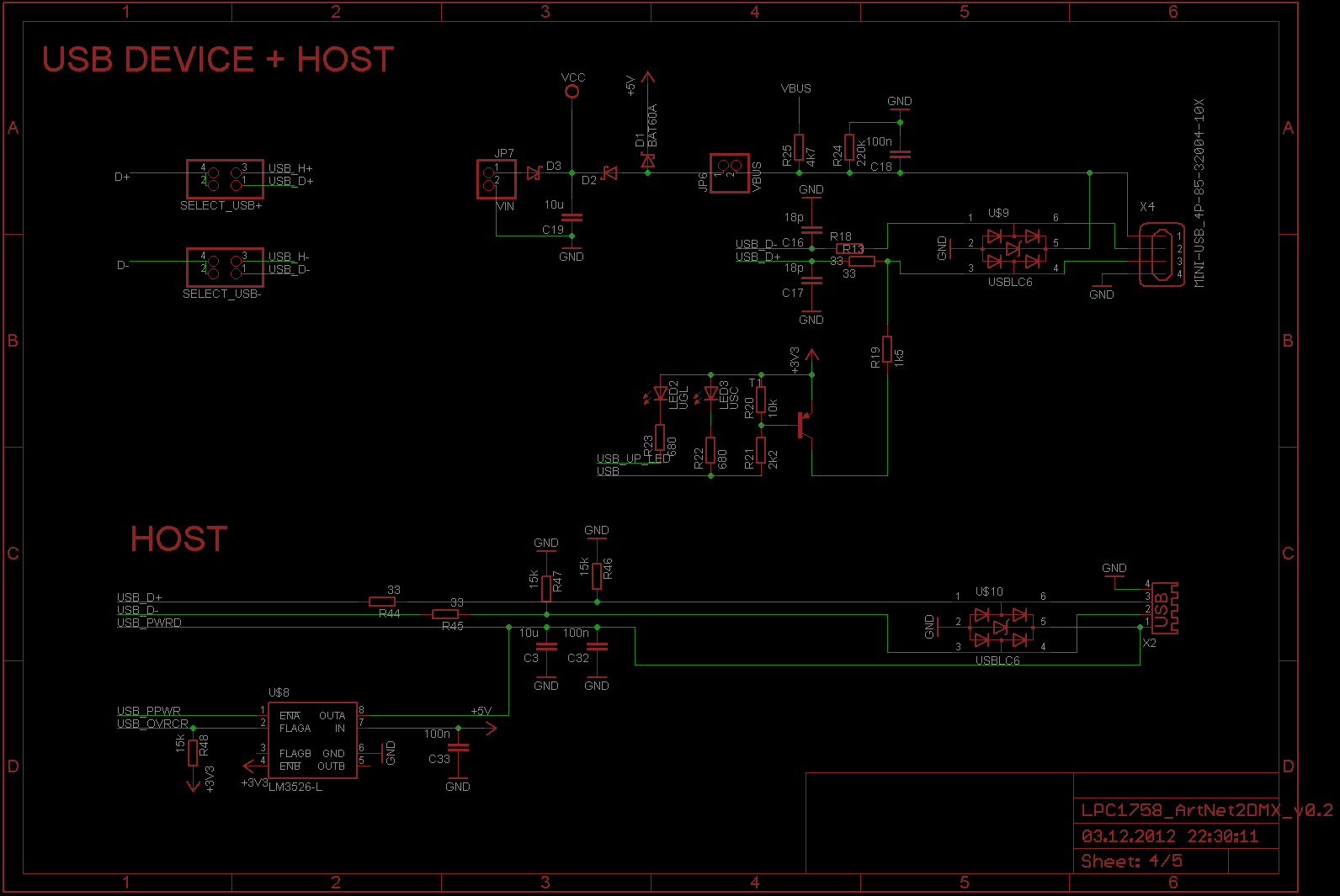

Ich würde die USB-Geschichte noch etwas mehr schützen.. z.B. gegen ESD
o.ä.... mit z.B. einer IP4220 oder USBLC6-2
Deine Speed-Led am ETH hängt zwischen 3,3V und 3,3V.. Ist das gewünscht?

OP Persönliche Seite #2943217
da bin ich auch schon wieder mit einer leicht modifizierten Version.
Schaltplan hängt diesmal an (.jpg entfernen; ich hoffe dies ist
legitim!?)
Weshalb ich nun doch etwas länger gebraucht habe ist die Tatsache, dass
mir das Routing Kopfschmerzen bei dem TQF80 Gehäuse bereitet hat. Mit
der 100Pin Variante habe ich doch deutlich mehr Platz im Bereich der
Mitte vom Chip für Durchkontaktierungen.
Somit Ist es jetzt der LPC1768/9 geworden.
Ich habe 2x USBLC6-2 verbaut, sowie
einen galvanisch getrennten RS485 Wandler. (+5V)
Da ich jedoch gerne bei 2 Layern bleiben möchte werde ich wohl die 4x
RS485 und den gesamten USB-Kram auf eine steckbare (RM2.54)
Pfostenleiste setzen.
Somit hat das Trägerboard nur noch den MC, die Spannungsversorgung und
das Netzwerk drauf.
Beim RS485 bin ich mir auch recht sicher, das dies problemlos klappt.
Wie siet es jedoch mit USB_D+ und USB_D- aus? Kann ich diese auch ruhig
mit etwas Umweg auf eine abnehmbare Platine sockeln.
Das Resultat wären also 3 Platinen, die ich nun doch recht bald
ordentlich routen würde.
Kann mir daher Jemand einen Blick auf den Plan werfen und mir letzte
Tips geben, ob alles so funktionieren könnte?
Und noch zwei Kleinigkeiten, die ich mir vom KEIL Board abgeguckt habe.
1. An jeder LED ist noch ein 2k2 gegen 3V3 gezogen. Ich tippe einfach
Mal, das dies ein "Hard-PullUp" sein, soll. Aber wozu?
2. Zwischen JP6 und JP7 liegt ein Teil, der das Board mittels der
USB-Spannung versorgen soll. Doch kann ich absolut nicht nachvollziehen,
wie dies geschehen soll, da es sich ja um +5V am Port handelt und der
Schaltplan (auch bei KEIL siehe Anhang) keinen Spannungsregler von 5V
auf 3.3V beherbergt.
Kann der Pin "VBUS" vom MC irgendeinen Zaubertrick oder ist der
Schaltplan von Keil schlichtweg falsch? Auch die Rückführung auf VIN ist
mir ein Rätsel. Dort können doch Ströme von 7-12V anliegen
Grüße Oekel
PS: Was ist der SPI-Microchip Käfer und was kann er besser?
PPS: Für welche Anwendungen braucht man überhaupt 3,3VA?
Ich vermute mal, dass du den Anhang KEIL_Supply.png meinst, der Anhang
LPC1758_ArtNet2DMX_v0.2_2.sch.jpg  seint nicht da zu sein.
Ich kann im ganzen Schaltplan einen einzigen 2k2 sehen, und der ist zur
Basisstrombegrenzung...
Achso, ich sehe da zwei.
Ich weiss nicht was du da meinst, aber Stroeme liegen generell nicht an,
und die Einheit passt auch nicht...
Siehe Seite 2 "Network". Dort ist bei jeder LED einer verbaut.

OK, an der Stelle war ich blind. Klar kann der 3V3 Regler die +5V
runterregeln, wenn diese an VIN anliegt.
Doch was macht der "LD1117S50" in diesem Fall? Geht der mir nicht
kaputt, wenn er nicht seine nötige Diff.Spannung von 1,5V hat?
Grüße Oekel
Gast #2943866
Das ist ein Bildausschnitt, da gibts keine Seite 2
Wieso sollte er kaputt gehen? Er wird wohl nicht mehr regeln. Bei
USB-Betrieb läuft die 5V-Versorgung über D3, extern müssen es hald mehr
als 6,X V sein dass der Regler funktioniert.
Seite2 = Blatt2.png (ich dachte das wäre klar)

Jetzt ists klar. Ich dachte deine Anmerkungen beziehen sich nur auf den
angehängten Keil-Schaltplan.
Sinn machen die Widerstände für mich nicht. Im Zweifel mal nicht
bestücken wenn du so weit bist und schauen was passiert...

Überleg dir nochmal gut, ob der LPC wirklich mit nur einem
100nF-Kondensator auskommt und ob du die CR2032 nicht auch puffern
willst.
> willst.
Ja, normalerweise gehört zu Jedem VCC;VSS Pärchen ein 100nF. Ich dachte
nur das wäre extrem übertrieben und ich war mir nicht sicher, ob ein
einziger Ersatzkondensator dorthingehend sinn macht?
Wo habe ich denn CR2032 verbaut?
lieber einen C zu viel als einen C zu wenig...
Auf Blatt 5 rechts oben ist eine CR2032, vermutlich fuer eine interne
RTC verbaut.

OP Persönliche Seite #2945615
kann man es so besser lesen?
Ich bin auf DINA3 ausgewichen, damit es nicht so viele Seiten werden.
Klar gibt es ein Bsp./Vorlage für meinen Plan. Das KEIL-Board.
Da ich jedoch einiges rausgeschmissen habe und auch Pins laut "PINSEL"
des LPC1768 Datasheets durchtauschte, möchte ich mich gerne etwas
absichern, das es alles so funktioniert.
Ich hab den Puffer (100nF) Mal an die Batterie gehängt. Ganz verstehen
tue ich es zwar nicht, da eine Li-Bat für mir so ziemlich das
konstanteste ist, was ich kenne, aber gut.
