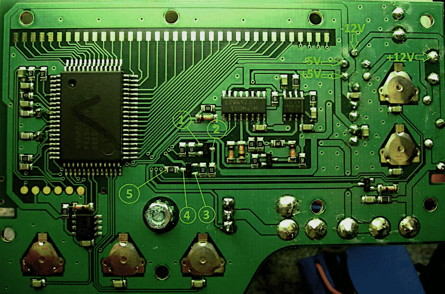

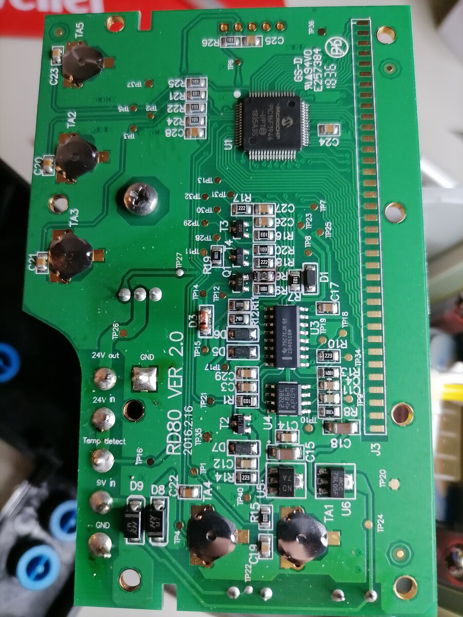

Moin, ich habe eine Ersa RDS 80 bekommen die leider einen Fehler aufweist. Das Verhalten der Station wurde hier im Forum auch bereits besprochen und das von meiner Station ähnelt dem was bei den anderen auftrat. Sprich bei angeschlossenem Lötkolben startet die Station, sobald das Display komplett dargestellt wird, geht es kurz aus und die Station scheint neu zu starten, der Vorgang beginnt erneut. Der Lötkolben wird durchaus auch warm, kommt aber nie richtig auf seine Temperatur. Beim Start der Station ohne den Lötkolben, kommt nach kurzer Zeit nur die Anzeige "ERR".
Nun aber meine eigentliche Frage: Gibt es hier jemanden der Schaltunterlagen zu dieser Station besitzt? Evtl auch eine Bestückungsliste, auch das würde helfen. Auf der Platine sind verschiedene Bauteile offensichtlich abgeraucht, diese würde ich gerne soweit möglich ersetzen, was aber nicht ohne Kenntnis des Ursprungsbauteils möglich ist. Teilweise ist die Beschriftung aber leider nicht mehr zu erkennen. Es handelt sich in meinem Fall um die Hauptplatine mit der Aufschrift RD80 VER 2.0 (2016.2.16) Es geht zunächst und vorallem um die Bauteile D3, R11, Q1, T4, R6 und R9. Für jedwelchen Tipp wäre ich sehr dankbar. Auch Bilder von besagten Bauteilen oder ähnliches würden mir sehr helfen.

Gast #7444482
D3 dürfte 1N4148 in Minimelf sein, Kathode bei D6.
R11 ist 39 Ohm.
Q1 ist BC858CMTF von Onsemi.
T4 kann ich leider nicht erkennen, dürfte aber das gleiche sein wie T2.
R6 ist 56 Ohm.
R9 ist 1 kOhm.
OP #7444503

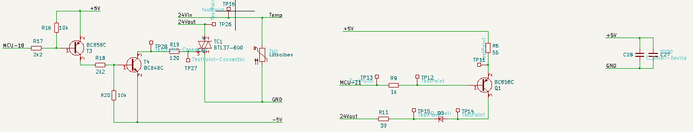

Anton schrieb:
Ich hatte mal angefangen, den Schaltplan soweit aufzumalen, daß ich meine RDS-80 reparieren konnte (es war, wenn ich mich recht erinnere, ein BC848 oder BC858 defekt). Welche Version der RDS-80 das war, weiß ich nicht mehr. Wer mag, möge das Gemälde vollenden.
Vielen Dafür, das schaue ich mir an sobald ich zu Hause bin.

OP #7445611
H. H. schrieb:
Und damit lässt sich auch T4 ermitteln: BC848C von Onsemi.
R11 sieht doch ehr nach 390 Ohm aus.
Ja ist tatsächlich schwer zu erkennen, selbst im Original und teilweise auch einfach gar nicht mehr. Aber R11 sieht nach 39 Ohm aus, im Original, Beschriftung ist auf dem Bild schlechter zu erkennen, 39R0 sollte aber passen. Muss allerdings noch mal mit mit Lupe oder ähnlichem drauf schauen.

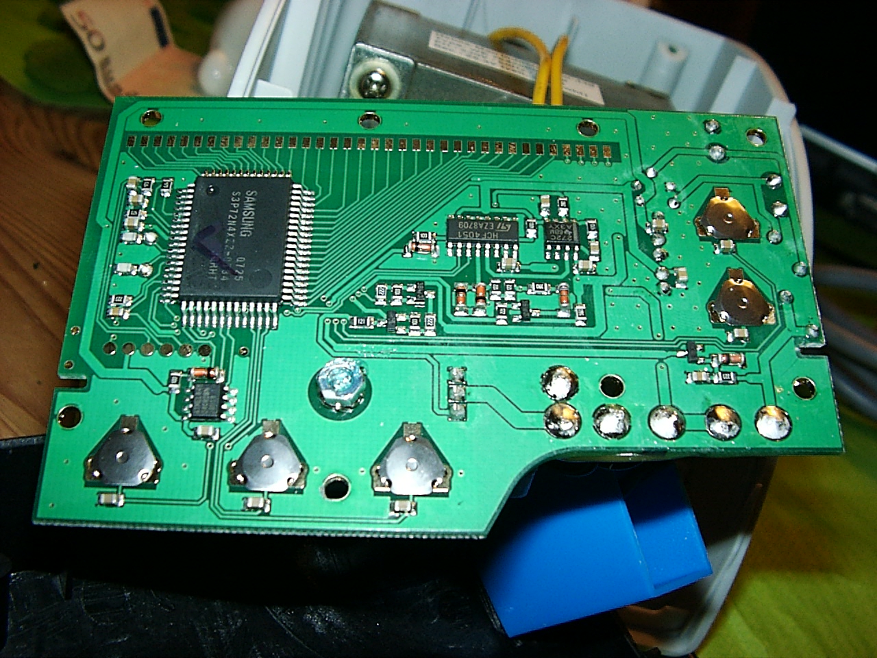

#7445680
H. H. schrieb:
Habs hinbekommen, und es ist die ältere Version.
Habe mir mal die Bilder angeschaut: Mein Schaltplanschnipsel ist für die neuere Version mit Beschriftungen und mit quadratischem Mikrocontroller. Seltsam ist übrigens, daß manche Transistoren mit Q, andere mit T bezeichnet sind, Q1 und T3 scheinen aber beide BC858C zu sein.
OP #7445710
Das habe ich mir auch so gedacht. Die Beschriftung ist identisch, sollte also so sein. Wir werden sehen was passiert wenn die Teile ausgetauscht sind. Bin sehr gespannt, muss aber noch warten da ich nicht mehr alle Teile vorrätig hatte.

#7445976
R11 bildet wohl mit dem Heizelement einen Spannungsteiler an 5 V für die Temperaturmessung. Also eher 39 Ω wie in meinem Schaltplanfragment. Vermutlich habe ich ihn damals sogar gemessen. Der hohe Strom fließt ja nur ganz kurz während der Messung.

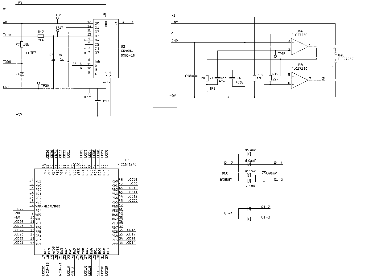

OP #7446125
DSGV-Violator schrieb:
Na klar, dafür das man die nachgefragten Schaltpläne brauchbar macht, wird muß man sich hier als Arschloch titulieren lassen ...
Zunächst einmal vielen herzlichen Dank für die Umwandlung des Schaltbildes, ich kann mit dem ursprünglichen Format durchaus was anfangen und finde es nicht unbedingt "leser-unfreundlich". Bin aber bis jetzt nicht dazu gekommen. Ich bin eher sehr dankbar das jemand bereitwillig so etwas zur Verfügung stellt. In diesem Format kann ich sie nun direkt anschauen, macht es etwas einfacher. Was die "lese-Unfreundlichkeit" angeht, könnte ich jetzt auch sagen: ist halt immer die Frage auf welcher Seite man die Unfähigkeit sieht.
Danke auch für die Idee mit der Ermittlung des Widerstandswertes per Überschlagsrechnung,darauf kam ich so nicht direkt. Allerdings habe ich den Wert nicht "geraten" sondern abgelesen, wie beschrieben.

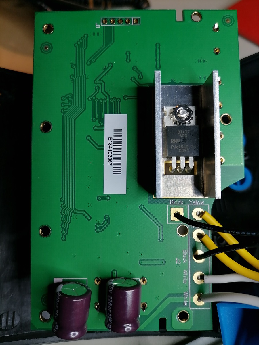

OP #7450084
Guten Tag an alle Mitleser, Hier nun das Ergebnis der Reparatur. Ich habe die folgenden Bauteile ausgetauscht:
  • D3 1N4148
  • Q1 BC858C
  • R6 56R
  • R11 39R
Die Station läuft wieder und alles funktioniert normal. Daher nochmals besonderen Dank an alle die geholfen haben.
