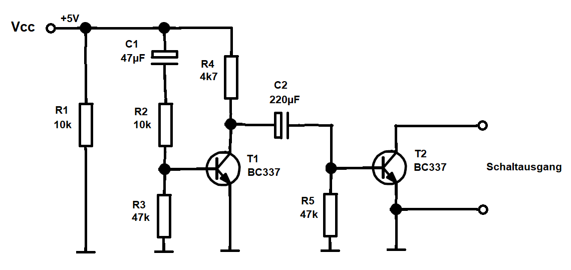

Für die ICs habe ich den 74HC4538 im Kopf. Eigentlich reicht auch ein
NE555 bzw. ICM7555. Wie gesagt bin ich der Meinung das ein Monoflop
reicht.
R1 dient nur zum Entladen der Elkos im ausgeschalteten Zustand. Bei 5
Volt ist die Reversspannung an den Basen noch nicht so schlimm.
Nach etwa 2 Sekunden Wartezeit, wird für etwa 4 Sekunden Eingeschaltet.
Danach endet die Taktkette.
Wenn der Schaltausgang zu sanft schaltet, dann sollte, wie Jörg schon
sagte, noch ein Reedrelais eingesetzt werden.
Ach Du grüne Neune schrieb:> Wenn der Schaltausgang zu sanft schaltet, dann sollte, wie Jörg schon> sagte, noch ein Reedrelais eingesetzt werden.
Das Reedrelais würde ich vor allem einsetzen weil die Schaltung rund um
den Taster nicht bekannt ist. Ansonsten würde ich es auch so wie Du
gezeichnet hast machen. Also Transistor, ggf. Optokoppler.

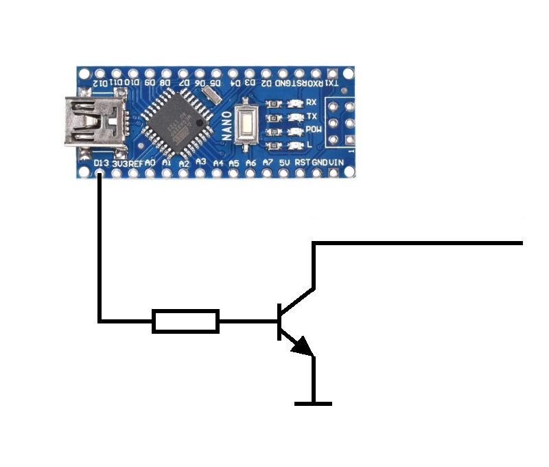

Karsten schrieb:> Ich habe die Platine mal abgebaut. der Taster ist mit 3 Beinchen> angeschlossen, 5v - gnd und Signal
Also von der Wäschetrockner-Platine könntest du sogar ein paar
Milliampere für einen kleinen AVR abzweigen?
Ich würde einfach die 5V und GND vom Taster nehmen, einen AVR mit 1MHz
laufen lassen (braucht dann ~2,5mA) und dort drauf eine einfache
Delay-Routine implementiert. Einen externen Transistor (BC847C) um das
Signal nach Masse zu ziehen.

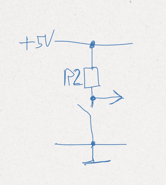

Vermutlich sieht die Schaltung so aus: >> siehe Anhang
R2 liegt vermutlich an 5V und am Taster. Es ist aber nicht zu erkennen
wohin die Verbindung R2/Taster geht. Der andere Anschluss des Tasters
geht an GND, man erkennt eine Leiterbahn die an Pin8 des ICs führt. Ist
der Taster nicht betätigt liegen daher über R2 die 5V an die Du misst.
Bei Betätigung des Tasters wird R2 auf GND gezogen.

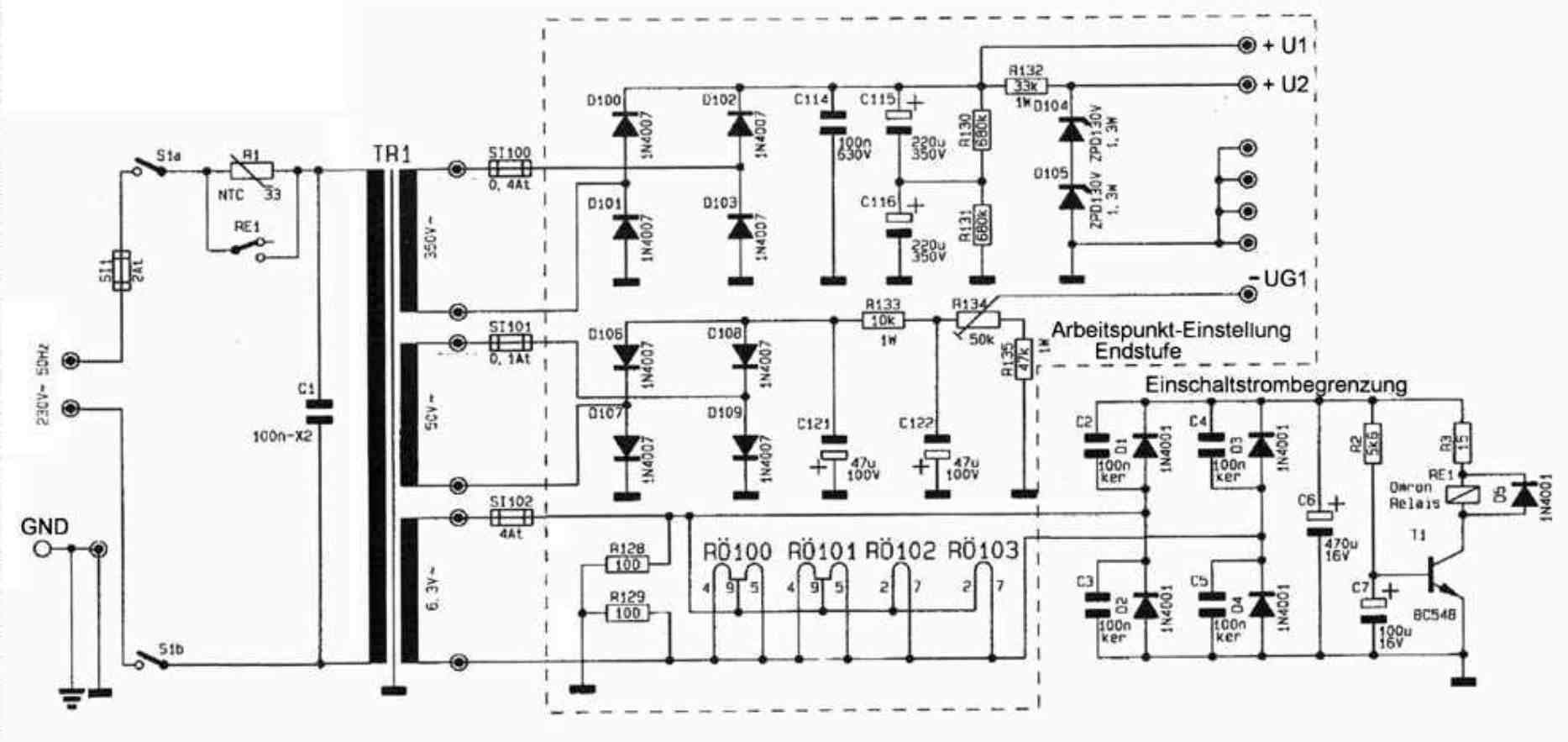

Hätte aber noch einen kleinen Schaltungsvorschlag für
Einschaltverzögerung.
Funktioniert sogar. Nur Werte für R2 und C7 geändert und als Transistor
ein Darlington. (bzw. 2 als Darlington) Bei mir sind es 2 Sekunden.
Relais natürlich hier nahe am Netzanschluss. Nicht auf der Platine.
Relevanter Schaltungsteil unten rechts.
http://www.jogis-roehrenbude.de/Verstaerker/EL34.htm

Energieverheizer schrieb:> Arduino + Relais-Shield
Das ist wirklich die minimalistische Lösung: nur zwei Komponenten.
Mit einem Transistor wären es schon drei Komponenten (+ Lötarbeiten).
Georg M. schrieb:> Das ist wirklich die minimalistische Lösung: nur zwei Komponenten.>> Mit einem Transistor wären es schon drei Komponenten (+ Lötarbeiten).
Er muss noch Vin und GND mit der Platine in dem Trockner verbinden und
ein kleines Programm zum steuern des Pins auf den Controller flashen.
Um das ganze System zu deaktivieren kann er einfach einen Schalter nach
draußen legen, der einem Eingangs-Pin vom Controller auf GND zieht und
den Programmablauf stoppt.
Mike J. schrieb:> Georg M. schrieb:>> Das ist wirklich die minimalistische Lösung: nur zwei Komponenten.>>>> Mit einem Transistor wären es schon drei Komponenten (+ Lötarbeiten).>> Er muss noch Vin und GND mit der Platine in dem Trockner verbinden und> ein kleines Programm zum steuern des Pins auf den Controller flashen.>> Um das ganze System zu deaktivieren kann er einfach einen Schalter nach> draußen legen, der einem Eingangs-Pin vom Controller auf GND zieht und> den Programmablauf stoppt.

Also ich würde das jetzt so bauen wie Georg M. vorgeschlagen hat. GND
wird per Kabel an Masse gelötet und der andere Ausgang geht an das
andere Beinchen mit 5V, oder?
Zusätzlich könnte man aber weiterhin den Taster zum einschalten nutzen?
Spannungsversorgung für den Nano muss ich noch ausmessen, wo ich das
herbekomme, aber das Schieberegister muss ja auch mit Strom versorgt
werden. Obwohl- die Spannungsversorgung vom nano sollte zwischen 7 und
12 v liegen...
Ich hab hier noch so'n ESP8266 rumliegen, dann kann ich den Trockner per
WLan schalten.

so etwas habe ich schon einmal gebaut, aber nicht für einen Trockner,
dafür potentialfrei. Ich hänge 'mal das Schaltbild an. R1 und D1 können
noch weggelassen werden, aber dann seht man nicht mehr, daß das Ding
irgendetwas tut.

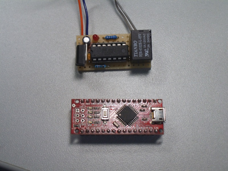

Michel M. schrieb:> Hilfreich wäre ein Photo, nicht jeder hat KiCad auf dem PC`s :-)
Bitte, auch wenn ich nicht ganz verstehe wofür das gut sein soll. Die
ganze Schaltung ist noch etwas kleiner als ein Arduino Nano.
Und bevor wieder Fragen kommen: Es wurde absichtlich ein Tiny84
genommen, weil ich diesen ausprobieren wollte. Tiny85 oder noich kleiner
hätte auch genügt. ;-)
Das ist eine Einschaltverzögerung, die 5 Minuten nach Rückkehr der
Versorgungsspannung, den "Taster" eine halbe Sekunde lang drückt.
Eine eigene Frage?
