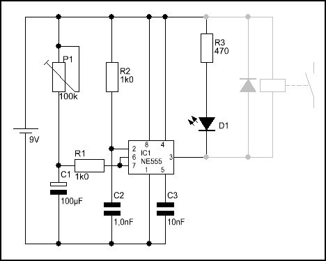

Ich habe folgende Schaltung aufgebaut.
Ich möchte gerne eine Einschaltverzögerung realisieren.
ICh würde gerne die LED, welche ich an Pin3 angeschlossen habe als
Prüfling benutzen ob die dimmensionierte Widerstand Kondensator
kombination die gewünschte Einschaltverzögerung hergibt.
Diese habe ich auf folgender Website berechnet.
Jedoch funktioniert dies nicht mit der gezeigten Schaltung

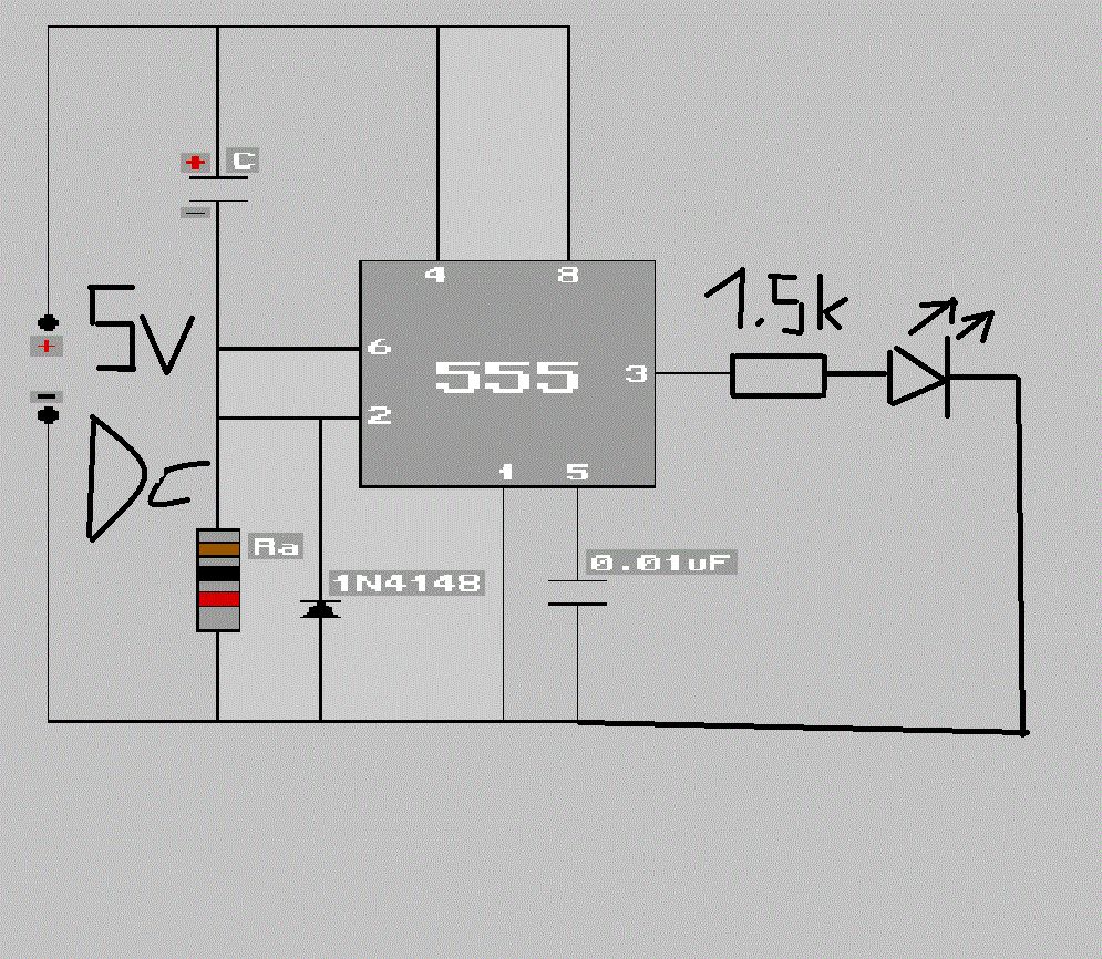

Klaus R. schrieb:> hast Du nicht C und Ra vertauscht?> mfg Klaus

Tom34 schrieb:> Habe die Schaltung aufgebaut, die Klaus Ra. gepostet hat.> Allerdings Leuchtet die LED unverzögert nach dem einschalten
Bei mir funktionierte das damals aber. Was hast du anders gemacht?
Liegt die LED auf Masse statt auf +UB?
mfg klaus
Nach meinem Verständnis(!), sollte deine erste Schaltung inkl. der
Korrektur von Tom34, funktionieren.

Teo D. schrieb:> Nach meinem Verständnis(!), sollte deine erste Schaltung inkl. der> Korrektur von Tom34, funktionieren.
Jo, funst. Schaltet aber (natürlich, grr) gegen GND (Aktiv-LOW).
Also warten bis deine LED ausgeht oder umpolen.

Klaus R. schrieb:> Tom34 schrieb:>> Habe die Schaltung aufgebaut, die Klaus Ra. gepostet hat.>> Allerdings Leuchtet die LED unverzögert nach dem einschalten>> Liegt die LED auf Masse statt auf +UB?> mfg klaus
Ja die LED ist auf +UB

Die LED D1 soll nachdem die Betriebsspannung anliegt durch den NE555
verzögert einschalten.
Ich habe die Schaltung aufgebaut wie sie auf dem Beigefügten Bild ist
aufgebaut. (Ohne der parallelgeschalteten Diode und dem Realais)
Bei anliegender Spannung leuchtet LED D1 sofort auf ohne Verzögerung.
Ich habe den Poti erstmal gegen einen 100k Ohm Widerstand ersetzt.
Der Rest ist identisch.
Tom34 schrieb:> Ich stehe unter Zeitdruck und benötige eine baldige Lösung für mein> Problem.
Dann schalte die LED einfach polungsrichtig nach Masse. Dann ist das
Verhalten der Schaltung genau umgekehrt. So wie du es willst.

Ach Du grüne Neune schrieb:> Tom34 schrieb:>> Ich stehe unter Zeitdruck und benötige eine baldige Lösung für mein>> Problem.>> Dann schalte die LED einfach polungsrichtig nach Masse. Dann ist das> Verhalten der Schaltung genau umgekehrt. So wie du es willst.
Das hat nicht geholfen bzw. Die LED ist nach einschalten zwar aus aber
geht auch nicht mehr an.
An R3 habe ich logischerweise gedacht.

Tom34 schrieb:> Das hat nicht geholfen bzw. Die LED ist nach einschalten zwar aus aber> geht auch nicht mehr an.
Dann kann es nur daran liegen, dass du eine Superhelle LED verwendest
mit einem Spannungsabfall von 3,5 bis 4 Volt und du nur eine
Betriebsspannung von 5 Volt benutzt. Es kann sein, wenn die Last gegen
Masse geschaltet wird, dass dann im NE555 noch eine Spannung von 0,7
Volt abfällt und der 1k5 Widerstand zu hoch ist damit die LED vernünftig
leuchtet.
Nimm testweise eine 2 Volt LED.

Erhöhe mal den Wert von C2 (oder dessen Ladewiderstand), beim
Einschalten wird da auch erstmal C3 über den internen Spannungsteiler
aufgeladen und C2 muss "länger" brauchen. Bzw lang genug weniger
Spannung als C3 haben, um den 555 zu triggern. Zum Testen kannst du aber
auch erstmal C3 entfernen, dann wird dieser Spannungsteiler "schneller".
Wenn das funktioniert, muss beim Einschalten an Pin 3 nach Plus
durchgeschaltet sein. Sobald C1 auf 2/3 Ub aufgeladen ist, schaltet Pin
3 wieder nach Masse.
Die LED muss demzufolge von Plus mit Vorwiderstand nach Pin 3 geschaltet
sein.
Zusätzlich noch einen 10uF-Elko und einen 100n-Keramikkondensator zum
Abblocken der Betriebsspannung verbauen, den Kerko nah am IC anordnen.
Der 555 macht beim Umschalten kurze Zeit einen "Kurzschluss".
Pin 7 musst du für deine Anwendung eigentlich nicht verbinden, das
frisst nur unnütz Strom.
