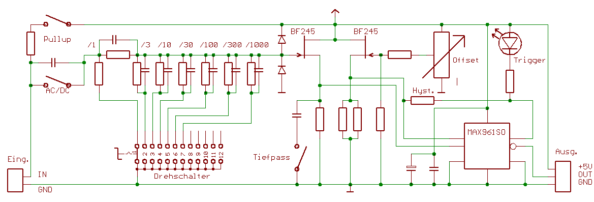

Wie sehen denn bei diesem Projekt die
Analogintegratoren aus? Erfassen die auch die
Removal-Zeiten (CLR...1st Count) des Vorteilers?
Ansonsten: Schnelle Logic-Gates gibts viele.
Schlau eingesetzt erreicht man damit tolle Ergebnisse.
ABER die schnelle Logik-kompatible Aufbereitung beliebiger
Analogsignale ist für den Liebhaber meist DAS Problem.

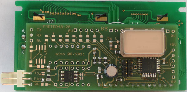

Gast #2180268
Ich nehme immer gerne einen ATmega48. Der liefert 7-Stellen von 0,005Hz
- 170MHz bei 0,5ppm. Viele Bauteile sind auch nicht nötig.
Man kann ein LCD ergänzen; mit dem UART oder IIC ist der Aufwand
geringer und die Messung kann in ein System integriert werden.
Nur so als Vorschlag.

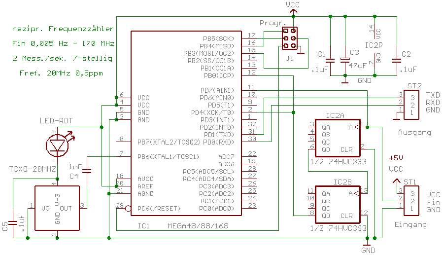

#2181651
W.S. schrieb:
> erstmal an den Peter:
> du schriebest: "Ich nehme die Referenz als CPU-Takt und daher kann der
> 393 komplett als Vorteiler dienen."
> Das kann man nicht mit einem ATmega. Der kann es eben NICHT!!!!
Wie schön, daß mein ATtiny2313 Deine graue Theorie nicht kennt, er
funktioniert nämlich einwandfrei.
Ich hatte davor auch einen AT89C2051 verwendet, obwohl ja Deiner Meinung
nach die 8051 völlig untauglich sind.
Anbei der Schaltplan. Ich hatte damals keinen schnellen 2*4Bit-Zähler,
also habe ich 2 einzelne genommen.
Es macht Dir doch niemand einen Vorwurf, daß Du Dich mit AVR bzw. 8051
nicht so gut auskennst. Aber das ist noch lange kein Grund, sie nieder
zu machen.
Jeder baut sich nen Frequenzzähler mit dem MC, den er am besten kennt
und funktionieren tun sie alle und der Schaltungsaufwand ist auch
vergleichbar.
Peter

Gast #2187228
Anbei ein Vorschlag für eine Eingangsstufe für einen Frequenzzähler. Die
Schaltung kommt mit einer Versorgungsspannung von 5V aus.
Von links nach rechts sind folgende Elemente vorgesehen:
1. Eingangsbuchse
2. zuschaltbarer Pullup für passive Signalgeber (Schalter)
3. zuschaltbarer Hochpass zur Entfernung von DC-Anteilen
4. kompensierter Eingangsabschwächer 1-3-10...
5. Überspannungsschutz (2 x Dioden)
6. hochohmiger Impedanzwandler
7. Tiefpass zur HF-Unterdrückung
8. 2. Impedanzwandler für Hysterese/Temp.Kompensation
9. Offsetregler für optimalen Triggerpunkt
10. Anzeige des Triggerpunktes mit LED
11. Ausgang mit Stromversorgung
Gezeigt ist eine brauchbare und kostengünstige Lösung von DC- xxMHz,
wobei die xx vom Aufbau abhängen. Es geht nicht um die Eingangsstufe
eines Oszilloskopes!
Die Werte der Bauteile sind noch tbd.

> Kennt jemand eine für Bastler zugängliche Quelle für
> billige kleine TCXO's mit 20 MHz, die es auch in 6 Monaten noch gibt?
Ich habe jetzt die TYETADSANF-20.0MHz von RS erhalten: 20MHz, 0,5ppm,
2,5x2,0mm² klein. Die ca. 1Vss Ausgangsspannung reicht für AVRs; wenn
ein PIC damit nicht klar kommt, braucht man noch einen xx04 Inverter zur
Pegelanhebung. Gegen Unkostenbeitrag kann ich Dir einen abgeben, oder
ich besorg Dir eine ganze Rolle :-)

Hattest Du mal den MAX999 als Eingangsstufe getestet? Den (MAX91)
verwende ich  wobei R13 und R14 in meiner Schaltung 100 bzw. 10k
betragen. Deine recht hochohmige Beschaltung bildet mit Cin einen
Tiefpass und begünstig m.E. die Schwingneigung.
Für Vergleichsmessungen könnte ich Dir auch einen Zähler von mir zur
Verfügung stellen. Als Eingangsteiler nehme ich u.a. den 74VHC4040.
Gast #2312595

Und den 74VHC4040 brauch ich hier nicht, denn der PIC hat ja die
Vorteiler bereits an Board. Wenn man ein Atmel-Fan ist, dann wäre ein
74VHC393 wohl die bessere Wahl, weil er zwei ausreichende Vorteiler
enthält (einen für Fin und den anderen Fref, da ist man recht frei mit
der Wahl von Fref) und schnell genug ist.
Ich habe den Anfang des Beitrags noch einmal überflogen. Du brauchst ja
2 x Vorteiler, was ich ganz vergessen hatte. Für mich hat der 4040 den
Vorteil der noch höheren Geschwindigkeit und bis zu 4096 teilen zu
können, wenn man es braucht. Maximal teile ich durch 1024, wodurch bei
Fin 200MHz der (böse) AVR nur rund 500kHz zu verabeiten hat.
Wegen des MAXs: meine obige 'Stummelbezeichnung' sollte MAX961 heißen,
der in die gleiche Gruppe wie der MAX999 fällt. Der 961 hat einen
separten /Q-Ausgang, womit die Erzeugung einer Hysterese unabhängig vom
Q-Ausgang möglich ist. Da Du an einer Stelle den MAX999 einsetzt und am
Eingang den ADCMP600 war ich irritiert, dass Du nicht den gleichen Typ
verwendest. Daher meine Überlegung, warum der MAX999 nicht auch am
Eingang sitzt.
Meinen 961 bekomme ich für rund zweieinhalb Euro; die anderen Typen sind
deutlich teuerer. Auf zufällige Musterlieferungen, wie Du sie bekommen
hattest, würde ich nie setzen.
Da bei Deiner Schaltung der DC-Anteil des Eingangssignals abgetrennt
wird, könnte der Eingangskomparator doch auch massebezogen den Eingang
und die Hysterese verarbeiten. Beim ADCMP600 sieht das Datenblatt so
aus, als würde das Teil mit 3Vcc schneller laufen. Hast Du das mal
probiert?
Noch ein Punkt: die gekappten 1Vss vom TCXO lassen sich recht günstig
mit einem 74LVC1G04 als AC-Inverter aufbereiten; Du merkst, ich bin ein
Geizhals :-)

nur einem Vorteiler ist man da etwas eingeschränkt auf Vielfache des
Vorteilers. Wirklich wesentlich ist die Einschränkung aber nicht, nur
die Zeit über die gemittelt wird entspricht damit vielleicht nicht ganz
so gut der Vorgabe. Ob man aber einen Wert jede Sekunden, oder satt
dessen etwa alle 1,01 s bekommt ist meist egal.
Gast #2322177
Ulrich schrieb:
> Eine Schaltung für die Torfunktion braucht man im Prinzip schon.
Wenn bei meiner Schaltung ein Tor drin wäre, wüßte ich es :-)
Ein Tor gäbe doch nur dann einen Sinn, wenn es mal offen und mal
geschlossen wäre. Aber ein geschlossenes Tor würde die Zeitmessung
unterbrechen und eine kontinuierliche Messung verhindern.
Gast #2324175
W.S. schrieb:
> Im Moment bereite ich ne andere Sache vor, einen 'besseren' Zähler, aus
> dem mal ein richtiger Laborzähler werden soll. Der Aufwand wird ein
> bissel größer werden, ...
Wozu der ganze Aufwand mit Kaltläufer und einem ARMen Prozessor? Es geht
doch auch mit einem ATmega88, wie man sehen kann. Was man sieht, misst
von 5mHz - 200MHz. Ein weiterer Vorteiler ist kein Problem:
'minimalistisch', wenn man so will :-)
Was man nicht sieht, dass das Programm noch Drehzahl- und
Ereignismessung beherrscht und per RS232 bedienbar ist.
W.S. schrieb:
> Ich glaube, du ärgerst dich innerlich über deine Kniebeuge, Kraft in
> eine unoptimale Sache gesteckt zu haben, bloß um Lob von Leuten zu
> bekommen, die nicht dazulernen wollen.
Ach, das sehe ich ganz anders. Die Leute, die immer noch meinen, eine
Torzeit sei Pflicht, melden sich doch garnicht. Und die Anderen sind
einfach nur zufrieden. Kein Grund, mich zu ärgern.
Gast #2327110

c) Ich hab mir auch mal m.n.'s Schaltung mit einem ATmega48 angesehen:
Fin geht an einen Vorteiler 1:256 und an PD7 (entweder Port oder
PinChange-Interrupt)
Der Ausgang des Vorteilers geht an PB0 (Port oder Counter 1 Capture
Input oder PinChange-Interrupt) und an PD4 (Port oder Timer 0 Count
Input). Eine Hardware-Umschaltung des Vorteilers gibt es nicht, also
nehme ich an, daß die Fin-Counterei für niedrige Frequenzen per
Interrupt gemacht wird.
Nun, man kann es so machen wenn man will.
Mein Fall ist das nicht, denn es führt zu einer ziemlichen
Softwareakrobatik durch die anfallenden Positions- und
Überlaufkalkulationen und die Notwendigkeit, je nach Eingangsfrequenz
den Vorteiler umzuschalten (und sei es nur von 1:1 auf 1:256 und
zurück).
Dazu kommt, daß mit diesem Verfahren die Auflösung auch nicht größer ist
als das, was ein einfacher Reziprokzähler hergibt, da der analoge
Phasenmesser und damit die feinere Auflösung von Fref fehlt.
Irgendwie empfinde ich diese Zeitstempelei so ähnlich wie den
LCD-Controller mit nem ATmega, den hier jemand mal vorgestellt hat.
Ein Software-Kunstwerk und sehr rühmlich, sowas tatsächlich der Welt mal
demonstriert zu haben, aber nix für mich.
Prinzipiell ist dieses Zeitstempel-Verfahren ausbaubar, aber dazu müßte
man das Ganze in ein FPGA verfrachten, damit man sowohl schnelle Logik
als auch schnellen und saubreiten RAM hat, obendrein wäre der analoge
Phasenmesser angesagt, kurzum, man müßte alles ganz anders machen und es
wird verdammt aufwendig.
Ich denke mal, als Bastler kommt man einfacher zum Ziel, wenn man
einen simpleren Reziprokzähler baut und ihn mit einer Referenzfrequenz
von 100..400 MHz betreibt (je nachdem, was man sich als Oszillator
beschaffen kann und was die verwendete Logik im konkreten Fall so
hergibt).

m.n. hat es aber ganz anders gemacht, dort sind die Abtastzeitpunkte
NICHT synchron zu Fin, sondern synchron zu Fref, denn der ATmega
synchronisiert ja das Signal an seinem Zähleingang mit seinem
Systemtakt. Ein "echter" Zeitstempelzähler ist das also nicht. m.n. muß
daher bei seinem 20 MHz Takt mit 2 Zeitunsicheheiten rechnen: 50 ns für
den ersten Samplepunkt und nochmal 50 ns für den letzten. Effektiv
arbeitet er also mit einer Rasterung von 100 ns oder anders gesagt 10
MHz effektiver Referenzfrequenz.

Offensichtlich hast Du Dir das Zeugs doch nicht angesehen:
http://www.mino-elektronik.de/fmeter/fmeter.htm ist uralt.
http://www.mino-elektronik.de/fmeter/neue_versionen.htm Zeigt den
aktuellen Stand.
Dazu gibt es Beispielprogramme und .HEX-Dateien zum Download:
http://www.mino-elektronik.de/download/fmeter20.zip
Bei Dir muß man sich ja den HEX-Code aus einem Listing abtippen :-(
Ferner gibt es ein Datenblatt zu den ATmegas. Zumindest einen Teil
dieser Quellen hättest Du beachten müssen, um unqualifizierte Kommentare
zu vermeiden.

Aktuell habe ich einen Vorschlag für eine Eingangsstufe eingestellt, die
im Prinzip der weiter oben gezeigten Schaltung entspricht.
Beitrag "Eingangsstufe für Frequenzzähler DC-50MHz, +5V"
Das Hauptaugenmerk liegt dabei auf 'DC' statt 'GHz', um sehr kleine
Frequenzen zu messen oder Ereignisse zu zählen.
Ferner habe ich ein Programmbeispiel für eine Drehzahlmessung in die
Codesammlung gestellt, die auf einer torzeitlosen Frequenzmessung
(natürlich mit einem AVR :-) beruht:
Beitrag "einfache Drehzahlmessung mit ATmega88"
