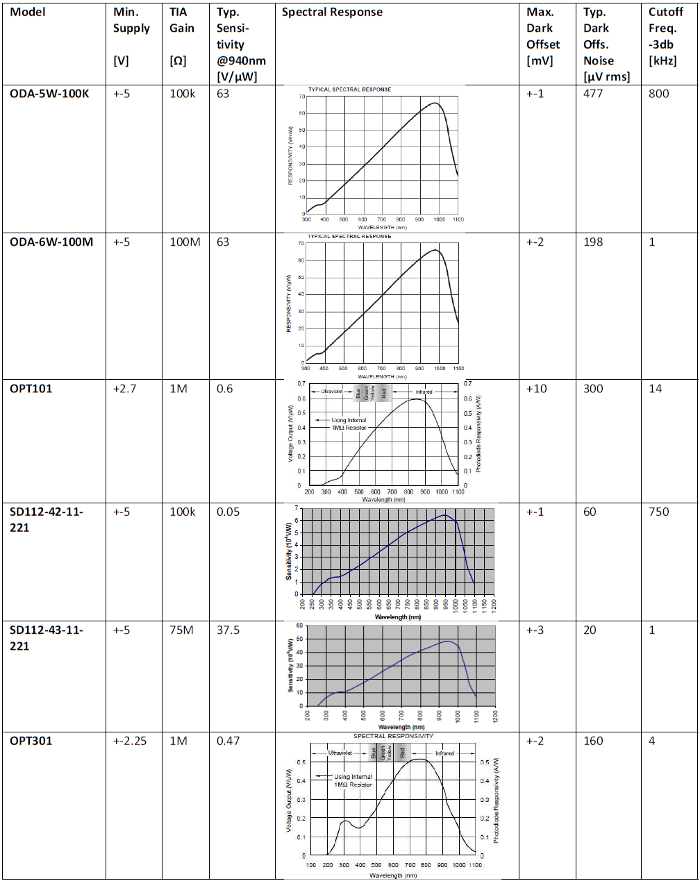

(Wahrscheinlich) alle Photodioden, die für meine Applikation in Frage
kommen, habe ich mal herausgesucht und gegenübergestellt (siehe Bild).

Nun haben nicht alle Photodioden mit TIA die passende Bandbreite (siehe
Bild), daher fallen einige weg. Nun stellt sich aber folgende Fragen:
1. was ist (bezogen auf das SNR) günstiger:
a) Eine Photodiode mit TIA mit niedrigerer Sensitivität und mittlerem
Dark-Noise Pegel (z.B. der OPT301 bei 3kHz Lock-In) und dafür danach
eine größere Verstärkung durch den PGA aber VOR der Lock-In
Demodulierung (die vermindert ja auch die PGA-Rauscheinflüsse)
b) Eine Photodiode mit TIA mit höherer Sensitivität, dafür aber auch
hohem Dark-Noise-Pegel (z.B. der ODA-5W-100k), dafür danach niedrigere
PGA-Verstärkung vor der Lock-In Demodulierung
2. Ein paar Dioden wie der OPT301 kämen nur bei einer Lock-In-Frequenz
von <4kHz oder weniger in Frage, je niedriger die Frequenz, desto größer
aber ja der 1/f-Rauscheinfluss des Verstärkers. Wo ist da der Tradeoff?

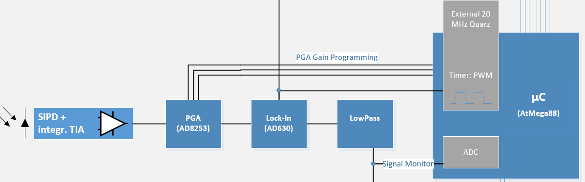

Rahmendaten:
Bisher nehme ich als
- PGA den AD8253
- Lock-In Amp den AD630
- als NIR-LED Wellenlängen etwas zwischen 730-880nm
Der OPT301 z.B. ist in dem bereich linearer, was auch einen Vorteil für
die spätere Auswertung darstellt.
- Könnt ihr mir da tips geben? Momentan schwanke ich zwischen
ODA-5W-100k und OPT301, aber was sagt ihr?

Naja. Beim Darknoise wuerde ich nicht einfach auf die uVrms abstellen,
sondern auf die kleine Bandbreite beziehen.

Aha. Das System hat eine Dynamik von 3Hz. Das bedeutet wir sollten
vielleicht 20Hz durchlassen. Also Filterbandbreite auf 20Hz setzen.
Als Hackfrequenz wuerd ich zB 100kHz waehlen.
Eine AC Verstaerkung von 80 dB oder sollte machbar sein.
Dies wuerde man als 2 stufigen Verstaerker am Eingang, jeder macht einen
Faktor von 20 oder so. Dann einen aktiven Filter, der bei 100kHz mit
Guete 10 oder etwas weiter entferntes Rauschen wegmacht. Dann nochmals 1
Stufe mit Faktor 20. Das waeren schon einen Faktor von 8000, etwas mehr
als 78dB.

danke für deine Inspirationen. Es werden aber wohl aus mehreren Gründen
Dioden mit integriertem TIA werden (die in Frage kommenden sind ja oben
in der tabelle dargestellt) - die haben allerdings überwiegend wieder
eine bandbreite die 100kHz nicht zulässt - abgesehen davon, dass ich das
Referenzsignal mit dem µC erzeugen will und sämtliche weiteren Bauteile
die noch im LED-signalweg sind (nicht im schaubild oben) dann umso mehr
auf hohe Frequenzen abgestimmt sein müssen damit das Referenzsignal noch
"sauber" rechteckig bleibt.
Es geht also nur noch um die auswahl aus den vorgaben!
Ah. schrieb:
> Eine Sensitivitaet sollte in uA/mW angegeben werden
Bei Photodioden mit integriertem Transimpedanzverstärker (inklusive
feedback-resistor) bin ich mir da nicht so sicher. Viele solcher
datenblätter geben sogar nur µV/W an.
