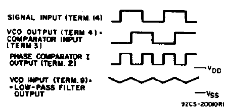

Gast #3380443
мальеикий тролл schrieb:
> Was war denn nicht gut ?
Doch, deine Beiträge haben mich gedanklich auch vorwärtsgebracht, ich
bin aber noch nicht da angekommen, wo ich hin muss (vom Verständnis bzw.
der konkreten Planung der Umsetzung)
Zu deinen Anmerkungen im andere Forenpost noch einmal die Rückfrage (das
betrifft nämlich auch einen der Teile die ich in Theorie aber auch in
der Praxis der PLLs nicht ganz verstanden habe):
Binärschalten mit einer Frequenz f schadet nicht, wenn man es anstelle
einer sinusschwingung mit f tut?
Ich will doch die Signale, die genau auf einer Frequenz f moduliert
sind, nicht auf vielen (rechteck) - wie kann es sein, dass es dann egal
ist? Das verstehe ich aber auch im Datenblatt z.B. vom CD4046B nicht,
denn dort ist der VCO output ja auch ein rechtecksignal - dh der PLL
verwendet intern eh keinen sinus..?

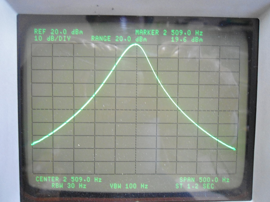

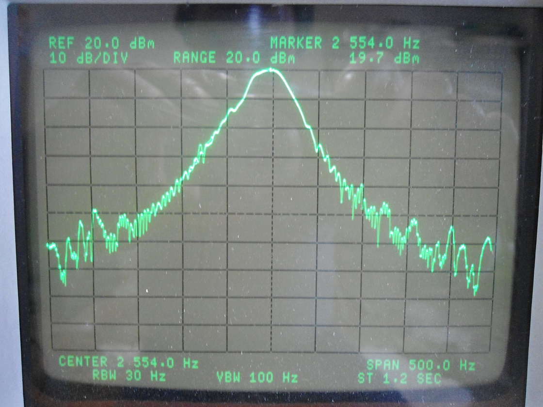

#3383254
Kai Klaas schrieb:
>>Schliess einen extern Quarz an dann Jitter die ganze Sache weniger.
> Wie groß ist denn der Jitter des internen Oszillators?
Hier 2 Versuche. Einmal mit Quarz und einmal mit internem RC-Oszillator.
Man sieht beim Quarz ist die Kurve glatt und Rauschfrei.
Beim RC Oszillator haben wir ein Rauschen auf dem Traeger.
Beides mal wurde rund 2.5kHz erzeugt. RBW vom Spectrumsanalyzer ist 30
Hz.
#3383649

Gast #3383854
Die Scanrate der Messung ist etwas hoch, deshalb ist die Kurve so breit.
Bei 100Hz Abstand -40dB bei 1.2Sekunden Scan ist ja nicht so schlecht.
Nein?
#3383857
Alex schrieb:
> Die bilder zeigen ein 2,5kHz pin-toggle (mit/ohne externem oszillator)?
> also ein "rechtecksignal"?!
Das ist zwar ein Rechtecksignal aber es ist nicht in der Zeit
dargestellt sondern im Spektrum und da auch nur die Grundwelle.
Einmal mit internen RC Oszillator und einmal mit Quarz.
Wie ein alter Franzose (Fourier) mal vor langer Zeit erkannt hatte kann
man jedes Signal in einzelne Sinusschwingungen zerlegen. Genau das mach
ein Spektrumsanalyzer. Und das habe ich mit dem Signal aus dem AVR auch
gemacht. Auf einem Spektrumsanalyzer kann man sehr schoen das
Phasenrauschen des Signales erkennen. Man sieht dann nicht mehr eine
saubere Glocke sondern an den Raendern diese ganzen Zacken. Das ist dein
Phasenrauschen vom internen RC-Oszillator. Auf dem Oszilloskope erkennt
man es als leichten Jitter im Rechtecksignal.

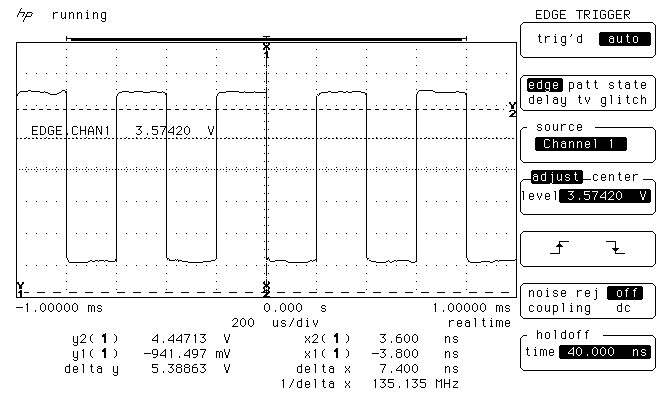

Alex schrieb:
> Ich muss zugeben ich hatte mir das ganze idealer rechteckig vorgestellt
> ;-) Liege ich da hoffentlich irgendwo falsch?
Sei mir nicht boese aber du liegst da erstmal falsch.
Das Signal ist schon richtig rechteckig.
> Ich brauche ein möglichst rechteckiges 10kHz signal, das muss doch
> sauberer gehen über den PWM ausgang des µC oder?
Ist es auch. Hier mal mein Testprogramm.
#include <io.h>
#include <interrupt.h>
void  main(void)
  DDRB |= (1 << 1);
  TCCR1A = (0 << COM1A1) | (1 << COM1A0) | (0 << WGM11) | (0 << WGM10);
  TCCR1B = (0 << WGM13) | (1 << WGM12) | (0 << CS12) | (0 << CS11) | (1 << CS10);
  OCR1A = 1600;  // Hier kannst du deine Frequenz einstellen
  for(;;);
#3383862
> Nein?
Ich wollte halt nicht solange warten ....
Und ob das Signal brauchbar ist oder nicht muss die Anwendung
entscheiden.
Meine Aussage ist lediglich das der interne Oszillator mehr rauscht als
ein Quarzgesteuerter. Ob das jetzt fuer die Anwendung brauchbar ist wird
sich zeigen. Auf der anderen Seite wuerde ich direkt einen Quarz
einbauen und gut ist, was soll der Geiz.

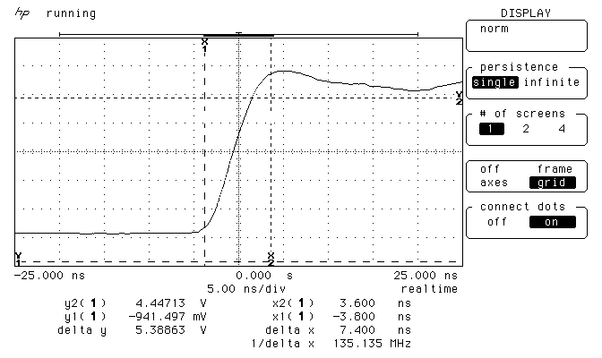

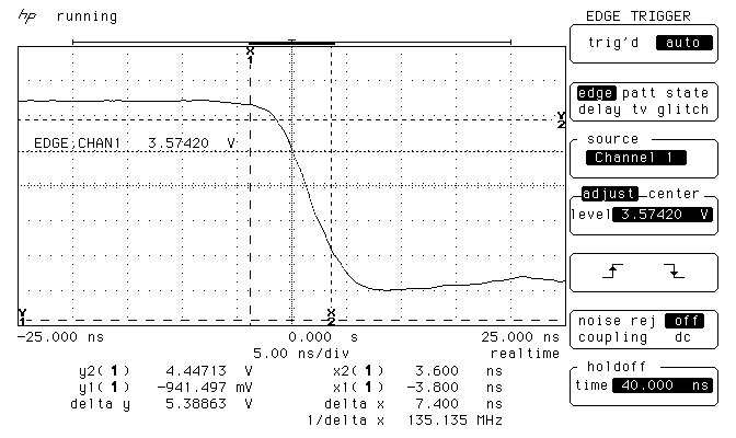

Gast #3383894
Tja selber schuld, wenn man die "Achsenbeschriftung" nicht liest.
Irgendwie bin ich bei einem Röhrenoszi-Bild direkt nicht davon
ausgegangen das Spektrum zu sehen sondern das Signal im zeitbereich.
Dankesehr, Fourier sei gepriesen ;)
Ich bin durch mein Digitaloszi offensichtlich inzwischen zu verwöhnt.
Ja, werde ich auch. Habe ich eh noch hier und auf den Platz kommt es
dann (hoffentlich) auch nicht an - ich werde auch mal tests mit beiden
fahren und den quarz nur weglassen wenn ich akkuten platzmangel auf der
pcb bekomme!
Hast du von der Messung zufällig noch das zeitsignal bzw die rise/fall
times der pins?
Vielen Dank für deine wirklich gute Hilfe!
