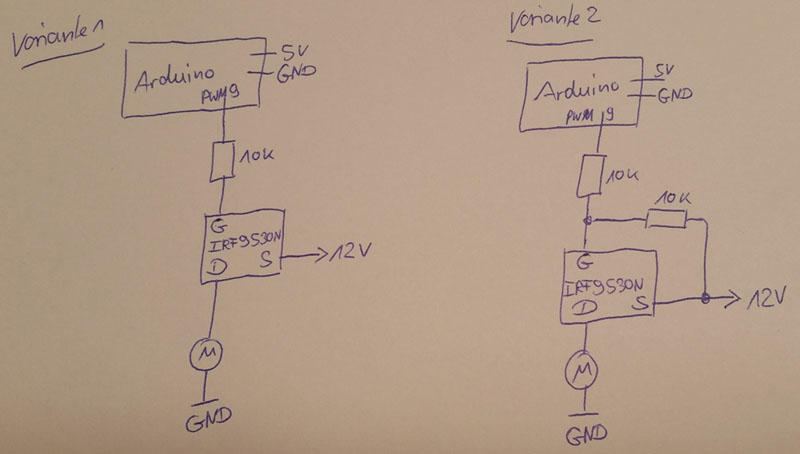

Ich habe ein kleines Problem wo ich nicht weiterkomme. Basis meiner
Schaltung ist ein Arduino mit dem ATmega328P-AU auf 5V Basis.
Ich habe einen Gleichstrom-Motor mit gemeinsamer Masse und zwei 12V
Eingänge, die ich je nach Programm abwechselnd über je einen PWM-Ausgang
mit dem IRF9530N (P-Fet) ansteuern will.
Nun habe ich zwei Schalt-Varianten probiert, aber wirklich klappen tun
Beide nicht. (Ich weiß wie ich das Datenblatt des IRF9530N finde, kann
aber damit nicht wirklich viel Anfangen, weshalb ich hier Frage).
Wo liegt mein Fehler?
VG

Weil beide falsch sind. Wenn du VCC, hier 12V, schalten willst, brauchst
du einen Pegelwandler.
Nicht verstanden zu haben, wie ein P-Kanal MOSFET funktioniert.
Der will 12V zum ausschalten und 0V zum einschalten sehen.
Das kann ein uC nicht erzeugen.
Also braucht man einen Pegelwandler.
Es gibt MOSFET Treiber, CD40109 und im einfachsten Fall einen NPN
Transistor wie BC547:
        +12V +12V
          1k   |
          |    |S
          +---|I IRF9530
uC --1k--|<    +-- Ausgang
          |E
        Masse
Gast #4033845
P.S. du sagst PWM und meinst damit hoffentliches langsames PWM, so um
100Hz, jedenfalls unter 1kHz.
P.P.S. zu sagst Motor und zeichnest deine Schaltung ohne Freilaufdiode
und ohne Funkentstörung. Klar, dass das hinzu muss.

Du hast recht! Aber ich sagte ja auch, dass ich mit den Datenblättern
nur sehr wenig anfangen kann... (Habe nichts in der Richtung beruflich
gelernt ;-)).
DANKE! Dann wird das ganze klarer - zumind. klar warum es nicht gehen
kann...
Freilaufdiode war ja parallel zum Motor mit der Markierung zum Plus,
korrekt? Reicht die 1N4004 (400V/1A)? Der Motor läuft bei max. 12V/3A.
NOCHMALS vielen Dank!!
> korrekt?
Ja.
Dann reicht für PWM keine 1A Diode, und wenn die PWM schneller als 100Hz
wäre, reicht keine Netzfrequenzdiode wie 1N4004, eher SB340.
Du solltest die Schaltung nicht bloss auf den Nennstrom (3A) des Motors
auslegen, sondern auf den Anlaufstrom. Und das ist der Strom, der beim
Blockieren fliesst, oder berechenbar durch
Betriebsspannung/Innenwiderstand, denn so viel Strom fliesst real beim
Anlauf und Elektronik geht schnell kaputt.
Allerdings dürfte der IRF9530 mit 12A ausreichend sein und die Kühlung
muss bloss für 3A reichen.
