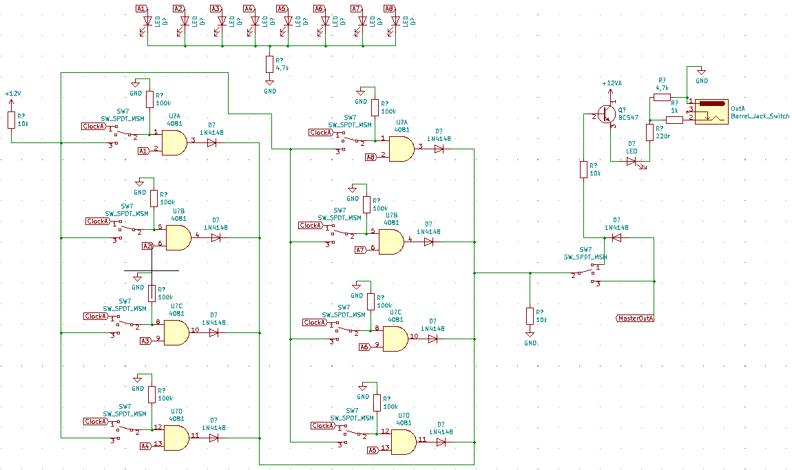

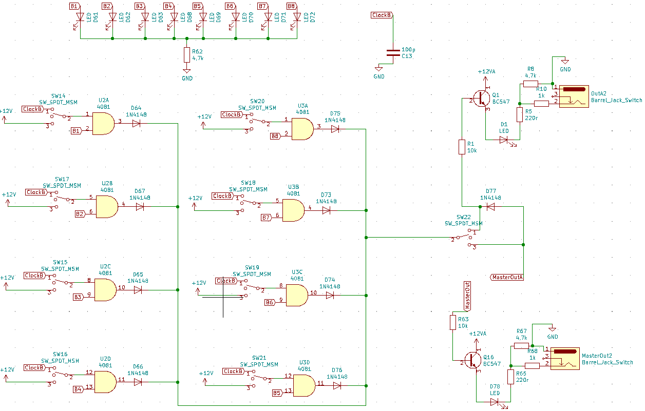

Hi, ich baue an einem 4x8 Stepp Gate Sequenzer.
Ich bin mir unsicher ob das so funktioniert oder noch einiges im Argen
liegt.
Die Ausgänge der 4 CD4017 gehen in je 2 CD4081 und Signal-LED.
Das 2. AND ist CLK, LOW oder High über einen Schalter wählbar.
An den Ausgängen(4017) habe ich 1N4148 Dioden die sollen alle zum
Ausgangstransistor.
Braucht es an der Stelle Widerstände (Pull Down)?
Das ist meine wichtigste Frage vorerst, es gibt bestimmt noch mehr was
ich nicht bedacht habe.
Ja, wohin soll denn die Ladung sonst abfließen?

Ralf D. schrieb:
> also
> B wird resettet wenn A den 9. Takt erhält
Der Globale Bezeichner AR soll alle 4 4017 resetten, abschaltbar.
Das mit den 4024/4052 ist so ein Nebending ein bisschen experimental.
Im Prinzip geht es darum die 4 Sequenzen nochmal zusammenzubringen
(MasterOut). Beim Ende der durchlaufenden Sequenz soll der 4052 in die
nächste schalten.
In dem Schaltplan fehlen die 3 anderen Ausgänge, die sind genau wie im
Blatt 3.
U11 und rundrum gibt es auch noch 2 mal, also Taktteiler vor Sequenz
B,C,D.
Sequenz A hat keinen Teiler vorher.
Also Pull Down 10k auch an den Eingängen des 4081 nach dem Schalter.
Die jeweilige Clock würde ich auch direkt von Q0 am Pin 3 nehmen.

Ich habe das jetzt so gebaut aber das Schalten klappt noch nicht wie es
sollte.
Sobald mehr als 1 Stepp geschaltet wird funktioniert es nicht mehr.
Die PullDown Widerstände an den AND Eingängen summieren sich und das
Signal wird zu schwach. Ich habe schon von 10k auf 100k erhöht aber es
hilft nix.
Gibt es eine simple Lösung?
