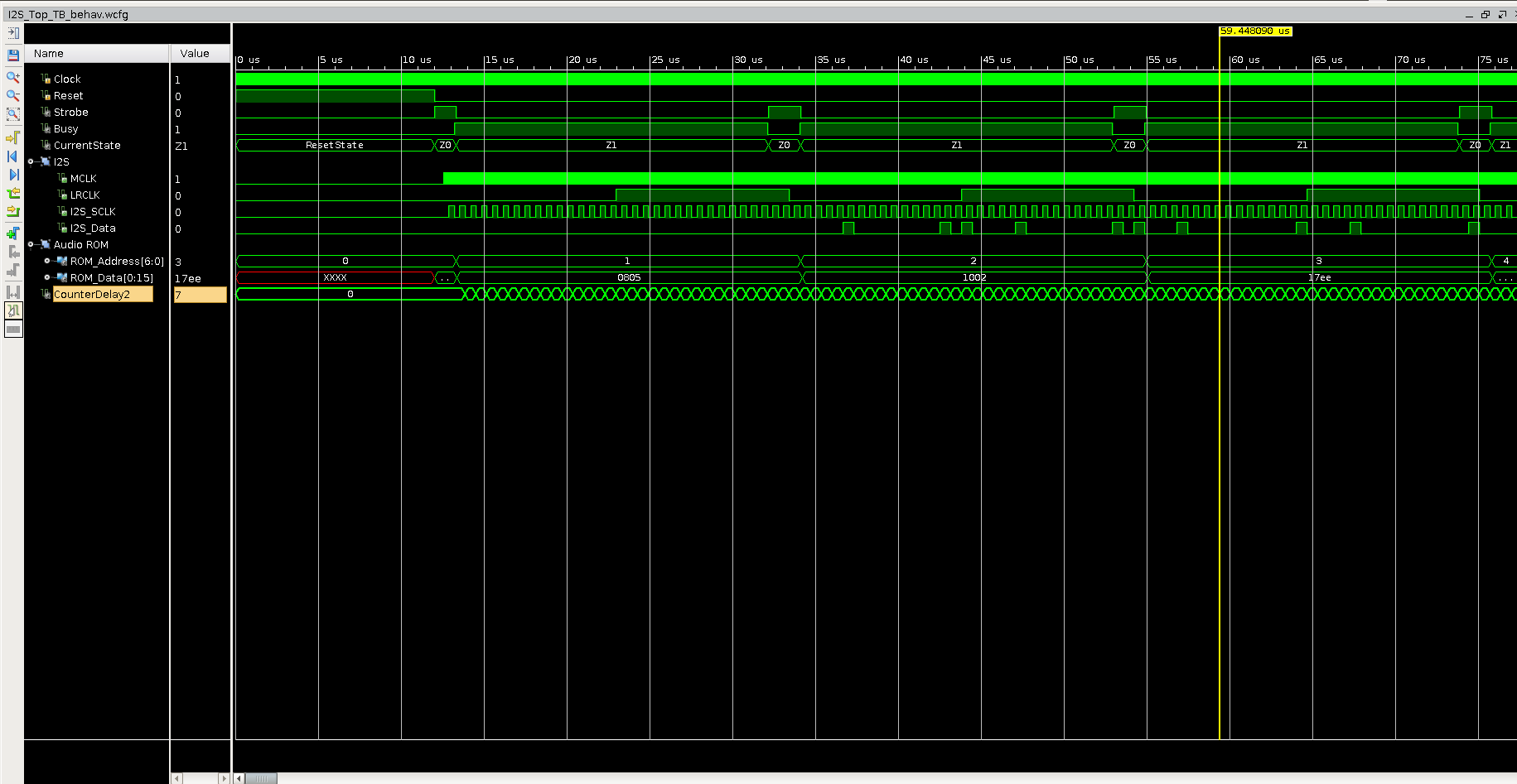

ich habe meinen alten I2S-Transmitter mal neu geschrieben und ihn mit
ein paar Handshake-Signalen versehen. Für das Auslesen der Daten aus
einem ROM und der Ansteuerung des Transmitters habe ich mir zudem einen
State-Machine drumherum gebaut (diese möchte ich später noch erweitern
um auch Daten in einen Speicher reinschreiben zu können).
In der Simulation sieht alles soweit stimmig aus (soweit ich das
beurteilen kann - siehe Screenshot), aber wenn ich die Schaltung auf
mein FPGA übertrage erhalte ich nur Rauschen und keinen Sinuston.
Wo habe ich einen Fehler in der Schaltung?
Vielen Dank für die Hilfe!
OP #5312894
ein Oszi habe ich bereits dran gehalten. Es kommt kein "vernünftiges"
Signal raus. Es sind Spuren eines Sinus, aber komplett durcheinander.
Die ROM-Daten und die zu übertragenen Daten sind etwas versetzt, das
stimmt schon. Die ROM-Daten werden einen Übertragungszyklus später
gesendet als diese ausgelesen werden (z. B. das Wort an Adresse 1 wird
erst gelesen und dann übertragen, wenn das Wort von Adresse 2 gelesen
wird). Das ist bewusst so gemacht und sollte dem CS4344 auch egal sein
(oder?).
Die Worte sind 16-Bit breit, aber sie stellen nur einen Kanal dar. Daher
sende ich die Daten 2x in einem Paket. Einmal Links und einmal Rechts.

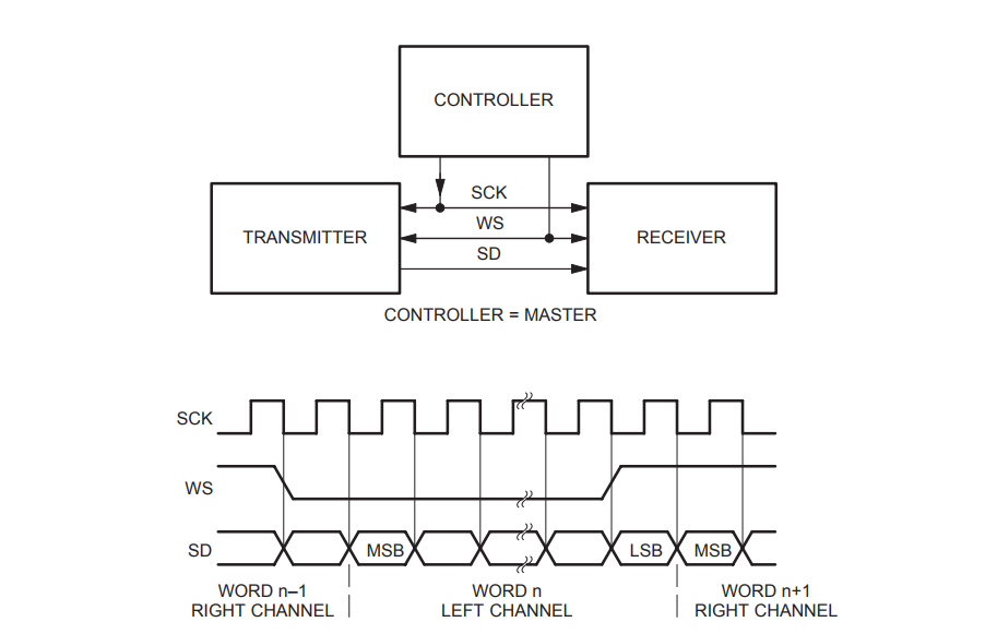

ich habe mich bei der I2S-Spezifikation hieran
https://www.sparkfun.com/datasheets/BreakoutBoards/I2SBUS.pdf
orientiert. Dort steht, dass der erste Takt nach einem Wechsel von WS
(also hier LRCLK) von Low nach High, bzw. von High nach Low, das LSB des
Datenwortes n - 1 überträgt. Das MSB des Datenwortes n wird erst beim
zweiten Takt des Flankenwechsels von LRCLK übertragen. Ich habe meinen
Sender nach diesem PDF aufgebaut und dann "nur" noch die spezifischen
Komponenten für den CS4344 hinzugefügt (wie z. B. MCLK).
Dort steht: "The WS line changes one clock period before the MSB is
transmitted."
Bei dir sehe ich aber das MSB scheinbar schon direkt nach dem
Flankenwechsel.
Zusätzlich will der CS4344 das MSB zuerst haben. Beides will also zurst
einen takt Pause und dann das MSB, also komplett gegensätzlich zu deiner
Meinung. Oder?
Bzw. du kannst nicht das LSB in dieser taktwartezeit schicken oder?
Diese Pause iat ja dazu gedacht, die Nutzdaten auszuwerten. Der CS4345
hat diese Taktpause nicht.

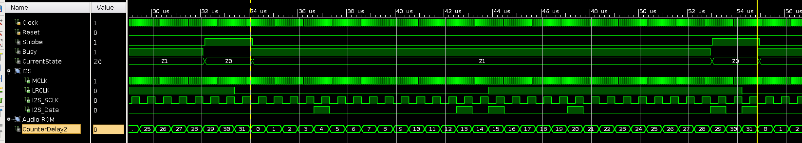

anbei noch mal das ein besserer Screenshot der Simulation (für das
Datenwort 0x0805).
Das Wort hat die Bitfolge
0000 1000 0000 0101
WS geht bei CounterDelay2 = 30 runter und ist somit bei dem LSB des
Datenwortes, welches zuvor gesendet wurde, auf Low. Dann beginnt das
eigentliche Datenwort. Bit 15 - 12 sind 0, Bit 11 ist 1, Bit 10 - 3 sind
0, 2 ist 1, 1 ist 0 und 0 ist 1. Während das Bit 0 aber 1 ist, ist WS
bereits auf 1 gesprungen (das ganze dann noch mal, weil ich das selbe
Datenwort für beide Kanäle sende).
Das ist doch das gewünschte Verhalten, wie es in der Spezifikation
beschrieben ist. Oder sehe ich das gerade falsch (ggf. habe ich was
falsch interpretiert...will das nicht ausschließen)?
Gast #5313213
Du schickst also das LSB während des ersten Taktes eines neuen Frames?
Ich bin nicht soo I2S geläufig - ist das denn erlaubt? Aber wenn schon,
dann müsste das LSB doch einfach abgeschnitten werden.
