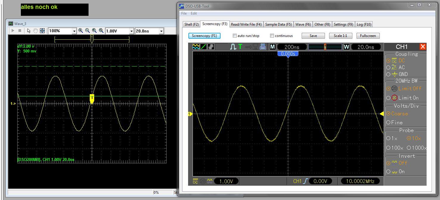

Etwas geschichte: die Hantek/Voltcraft DSO sind eigentlich von Tekway
entwickelt, Tekway hatte bis 2009 auch noch solche DSO gehabt:
(clones von TEK TDS2000)
http://www.tekwayins.com/product.asp?ArticleID=7
hier ein besseres Bild:
http://www.ebay.de/itm/151142881440
Mit diesen DSOs hat die software bestens funktioniert.
Dann hat Tekway die modele mit 7" entwickelt, und bevor die software
so richtig angepasst worden war, von Hantek besitzern geschluckt.
Die verkaufen zwar immer noch unter Tekway und Hantek, jeder für sich
also, allerdings ist der entwickler team derselbe.

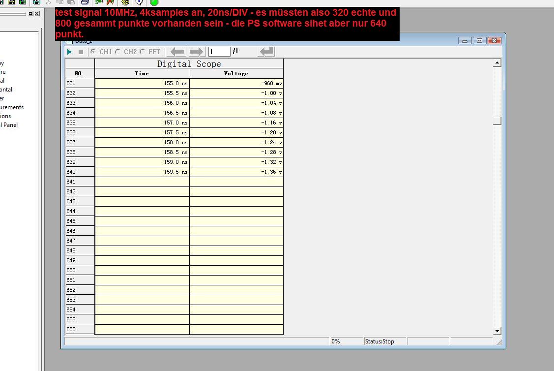

Die software ist dreck, obwohl die dll's angepasst worden sind um die
daten von jeweiligen neueren DSO/MSO modelen zu lesen/schreiben, ist die
umsetzung falsch. Die skalierung ist falsch (hat wohl jemand vergessen
das die 7" displays keine 8 DIV mehr haben, was der fall bei den
2008-2009 Tekway modelen war), der buffer ist auch keine 2.5kpoint mehr
(so geht weder die tabelle, noch messungen, noch export vernünftig). Ich
habe es schon zwar bemängelt, aber ehrlich gesagt nur am rande. Ich fand
eine funktionierende firmware viel wichtiger, an die daten kommt man
auch so ran, siehe Hantek Protokoll. Peter Dreisiebner hat mit hilfe
des artikels auch eigene software geschrieben
http://peter.dreisiebner.at/dso-usb-tool/
und die ist nicht nur für windows, aber auch Linux und Mac OSX !

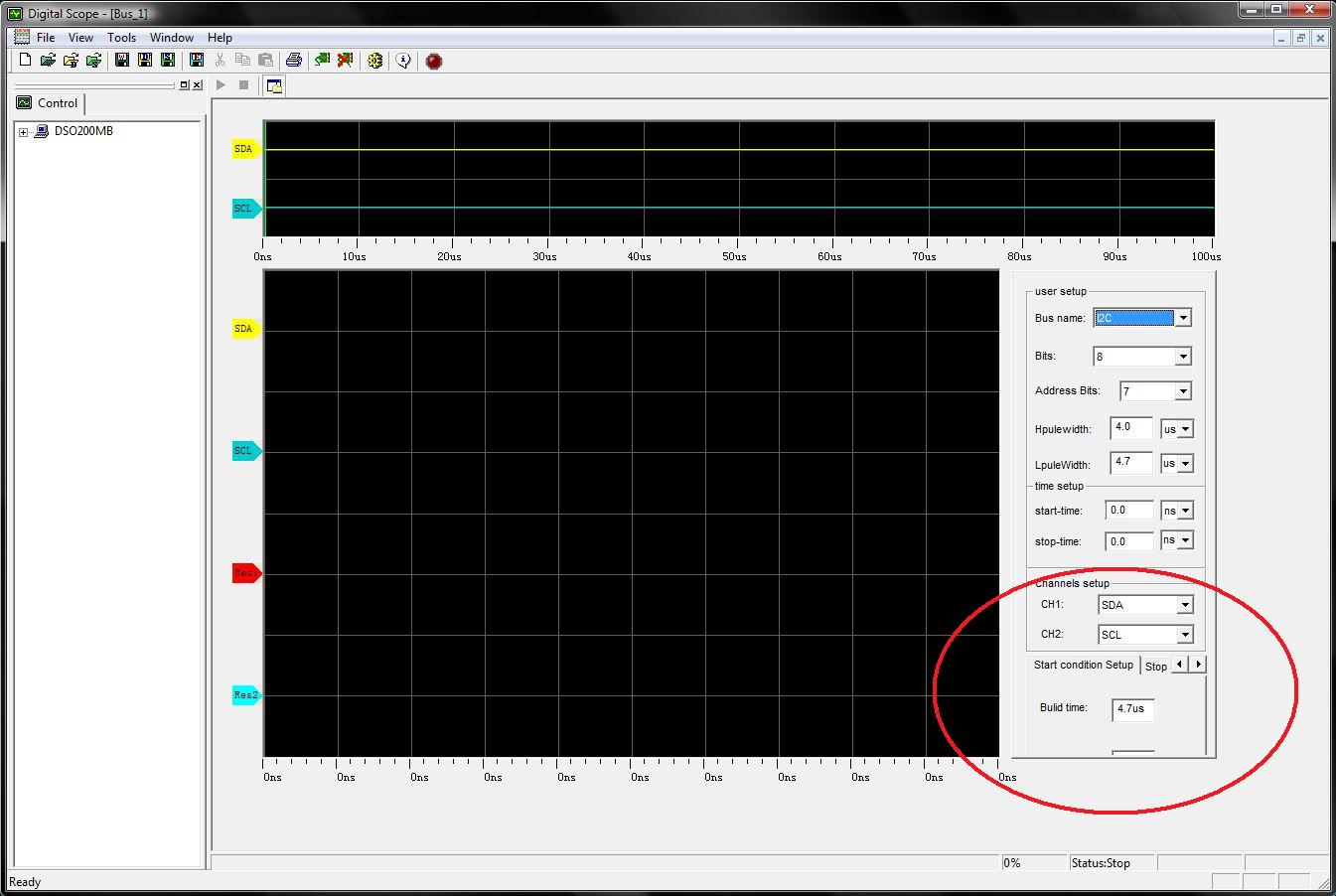

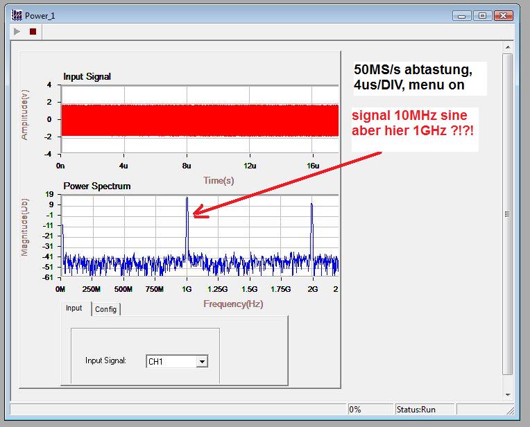

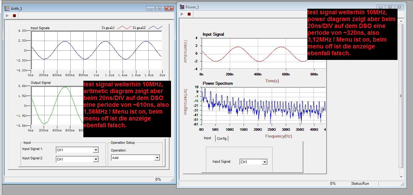

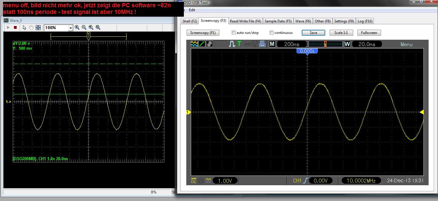

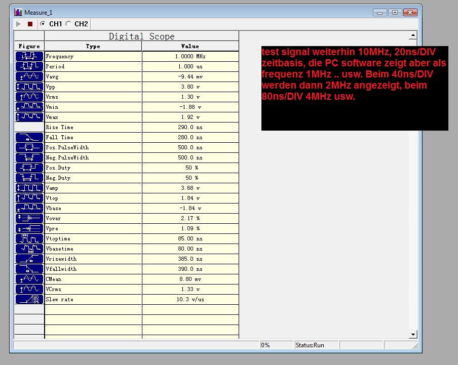

Persönliche Seite #3457466

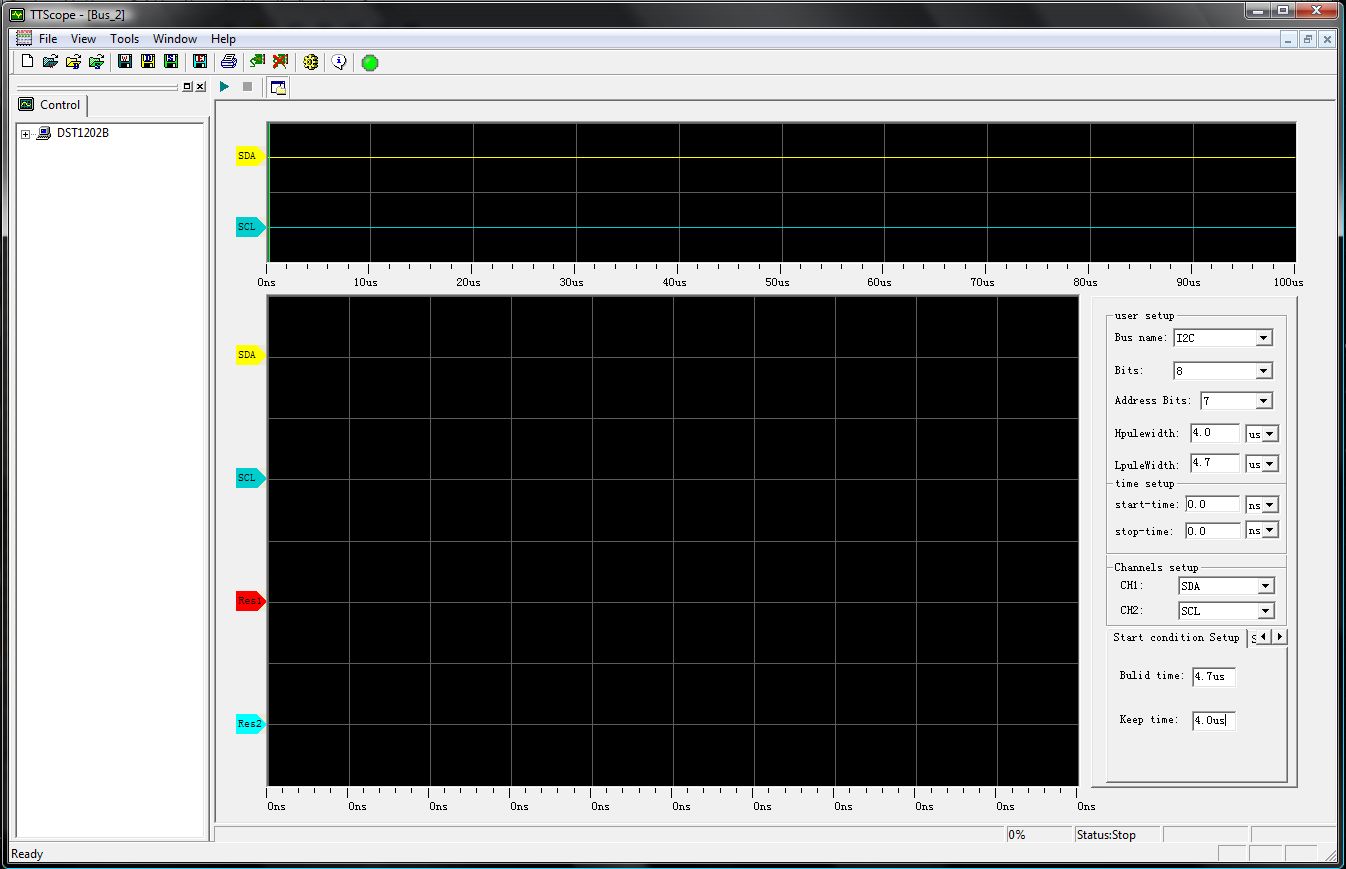

und da mit es etwas bunt wird, hier ein kurzer test mit der Voltcraft
software - nix stimmt,weder FFT noch messungen, tabelen, export, nciht
mal der live daten.
Auch der protocol analyzer nicht nutzbar, die UI macht es unmöglich.
Ältere Tekway softare zeigte da noch alle felder (rechts unten). Die
geht aber mit den neueren modelen nicht mehr ^^.

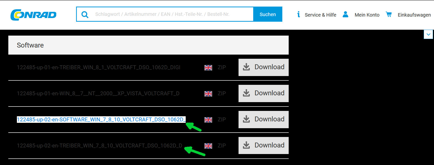

ich habe jetzt Win10 Pro und wollte mal nachfragen, ob jemand was zu den
Softwareversionen für den PC sagen kann.
Bei Voltcraft habe ich die beiden Sachen runtergeladen, die ich mit dem
grünen Punkt versehen habe und bei Conrad weiß ich nicht welche ich
nehmen soll, da sie sich erstmal nur durch den Unterstrich _D
unterscheiden.

Habe auf der VOLTCRAFT-Seite die Dateien :
PC Driver  win10  2019-09-19
und
Software  PC software includ. driver  2016-11-11
heruntergeladen und installiert.

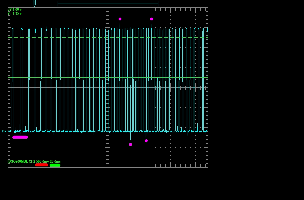

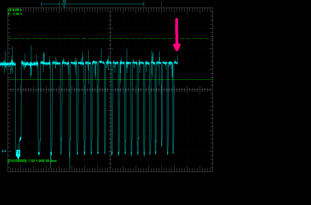

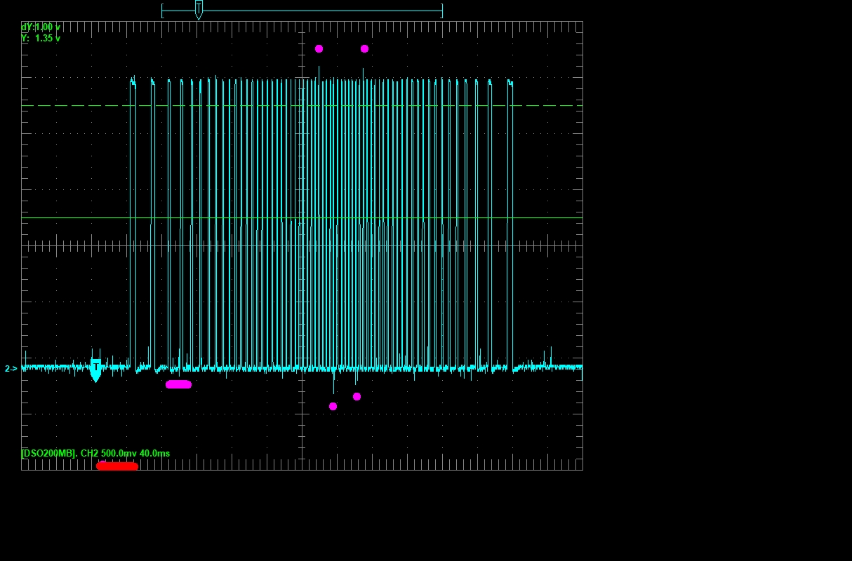

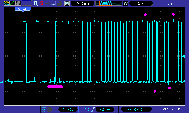

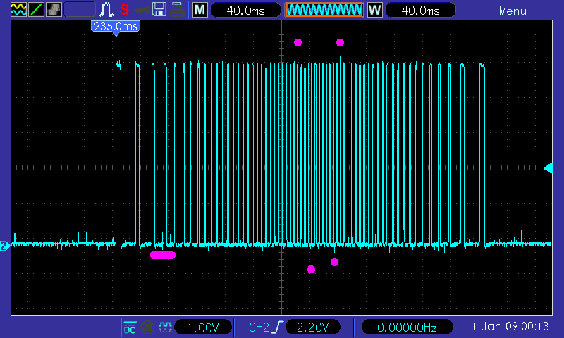

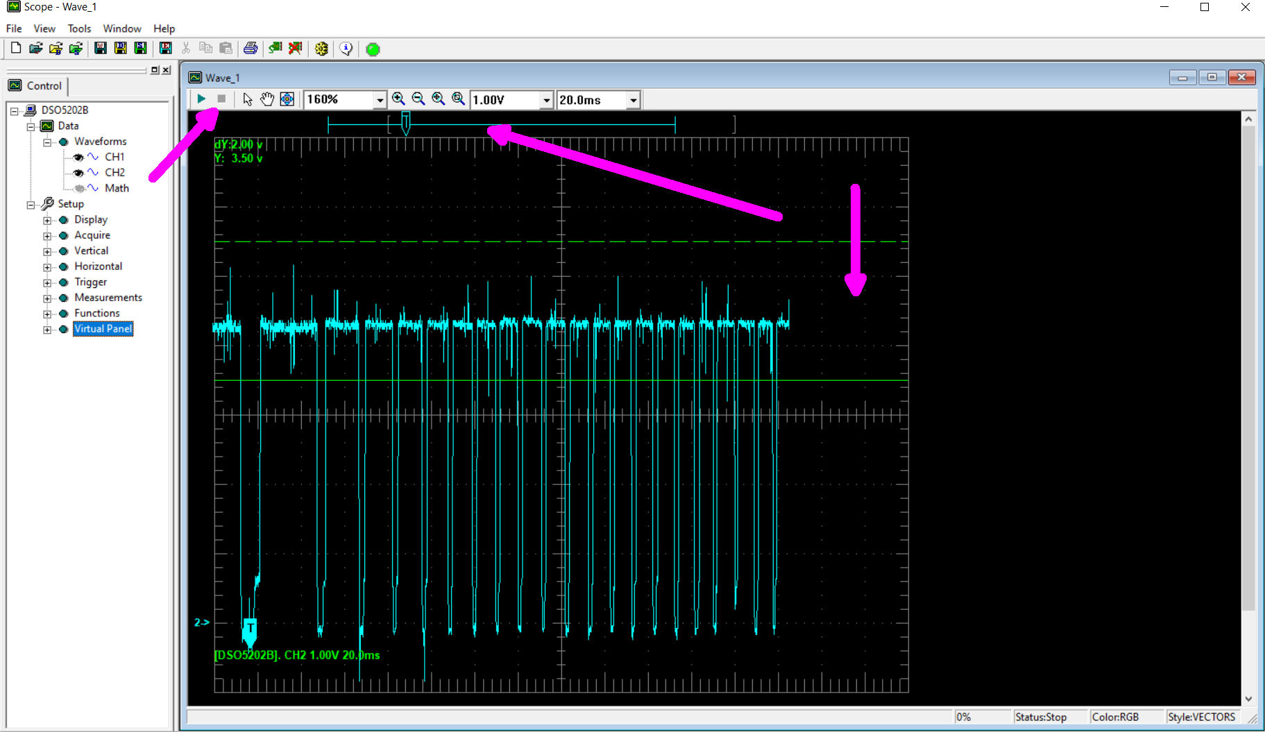

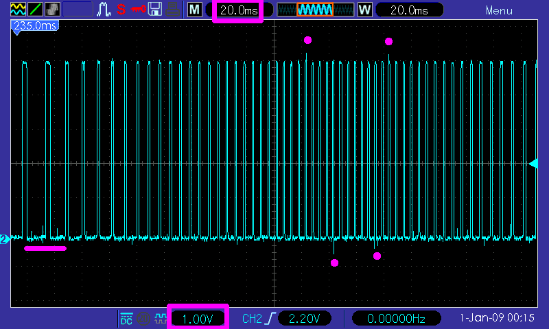

Es geht darum eine Motorumdrehung mit einer 64-schlitzigen
Encoderscheibe zu analysieren. Es sollen also die Impulse gezählt
werden.

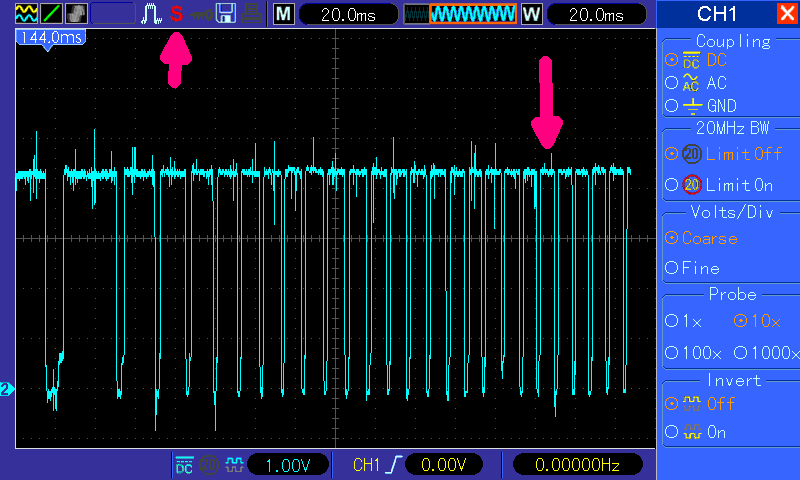

Die HORIZONTAL-POSITION Verstellung am DSO selbst, ist ja schon mist, da
sie des öfteren eine zeitlang nicht reagiert oder Sprünge macht.
Deshalb kam mir die Idee, dies auf einem Monitor zu machen, da dieser
ein viel größeres Display hat.
Kennt jemand eine brauchbare Software, die mir dies mit dem Voltcraft
DSO-1062D unter Win10 Pro ermöglicht ?
Zu den Screenshots :
Encoder_64_DSO_1zu1_40ms.png, zeigt den mit dem DSO aufgezeichneten
Signalverlauf komplett. Der Strich und die 4 Punkte dienen der
Orientierung.

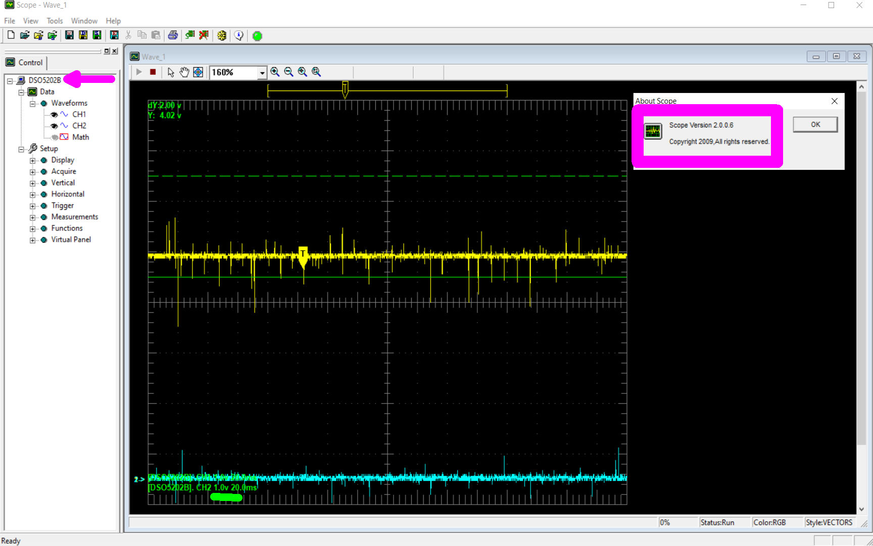

Encoder_64_DS_1zu1_40ms.jpg, ist der Screenshot von der PC-Software,
Digital Scope, wo der erste Fehler schon mal die Volt/Div für CH2 ist,
welche 1V beträgt und in der Software als 500mV angezeigt wird.

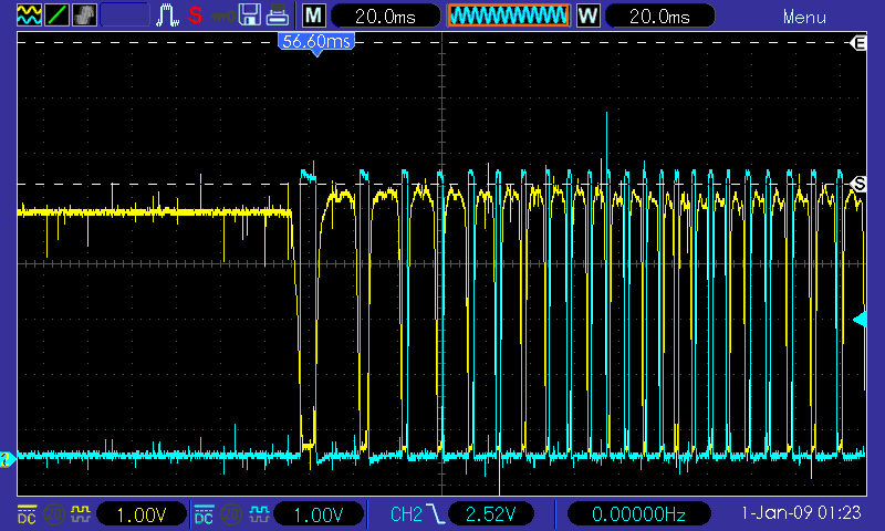

DSO-1062D_20ms.png, ist die Spreizung des Signalverlaufes auf 20ms mit
dem DSO, um die einzelnen Impulse besser von einander trennen zu können.
Encoder_64_DS_20ms.jpg, ist der Screenshot von der PC-Software. Die
Spreizung wird also noch mitgemacht.

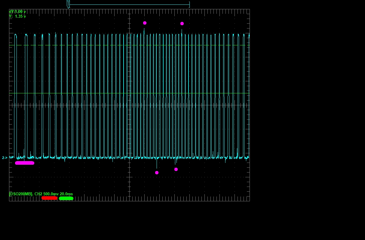

Encoder_64_DSO_20ms_H-Pos_rechts.png, ist das mühevolle Verschieben des
Signalverlaufes nach rechts, um den Anfang sichtbar zu machen.
Encoder_64_H-Pos_rechts.jpg, hier sieht man dass die Software, das nicht
mehr mitmacht.
Digital_Scope_Softwarescheiss.jpg, ist ein Screeshot von der PC-Software
Bernd_Stein

OP (Firma: Anscheinend Corner-Cases ;-)) #5982505
Leider scheint die HANTEK DSO5000B Software ( TTScope ) nur die
Vorversion ( 2.0.0.6 ) der VOLTCRAFT Version zu sein und zeigt keine
Signalverläufe nach einem Single Shot auf.
Also für mich leider auch nicht brauchbar.

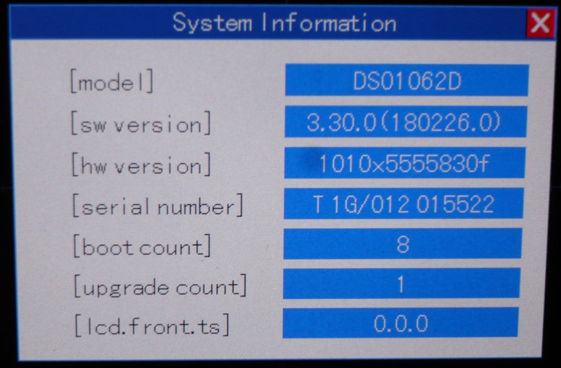

VOLTCRAFT DSO-1062D
sw version    : 3.30.0 ( 140 315.0 )
hw version    : 1010x5577 8344
S.N.          : T1G/012 xxx
upgrade count : 0
lcd.front.ts  : 0.2.0

OP (Firma: Anscheinend Corner-Cases ;-)) #5982587
hinz schrieb:
> Das könnte allerdings auch an der Firmware des Oszis liegen.
Das denke ich nicht, denn die VOLTCRAFT-Version 2.0.0.7 hat es ja
gemacht, wie aus den vorherigen Screenshots ersichtlich.

Vorher :
VOLTCRAFT DSO-1062D
S.N.          : T1G/012 xxx
upgrade count : 0
Warum habe ich jetzt nach dieser Prozedur nicht die gleiche sw version
wie hinz ?
Jetzt :
Model         : DSO1062D
sw version    : 3.30.0 ( 180 226.0 )
S.N.          : T1G/012 xxx
boot count    : 6
upgrade count : 0

Gast #5990135
> wie hinz ?
> Jetzt :
> Model         : DSO1062D
> S.N.          : T1G/012 xxx
> boot count    : 6
> upgrade count : 0
Fehler meinerseits, siehe Foto.
